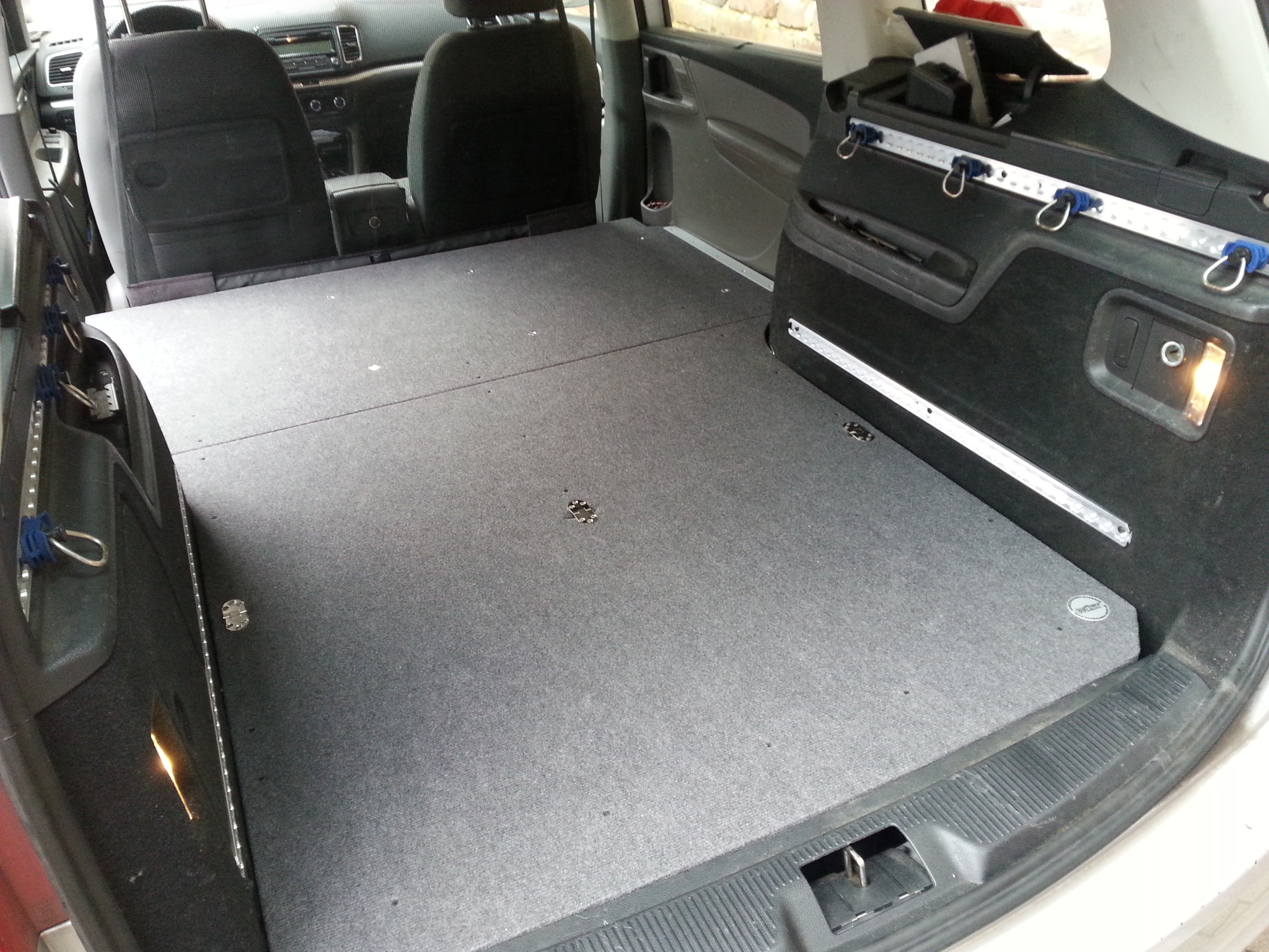

So sieht Er aus. Unter dem sichtbaren Ladeboden sind 13 cm Platz. Der original-Boden ist geblieben. Die 3 verchromten Messing-Scharniere sind weit nach innen gesetzt, damit nach dem Öffnen der Klappe auch die darunter befindliche Originalbodenklappe zum Öffnen ist.
Die serienmäßigen Alu-Schienen habe ich gegen Verzurrschienen nach entsprechender Behandlung ausgetauscht.

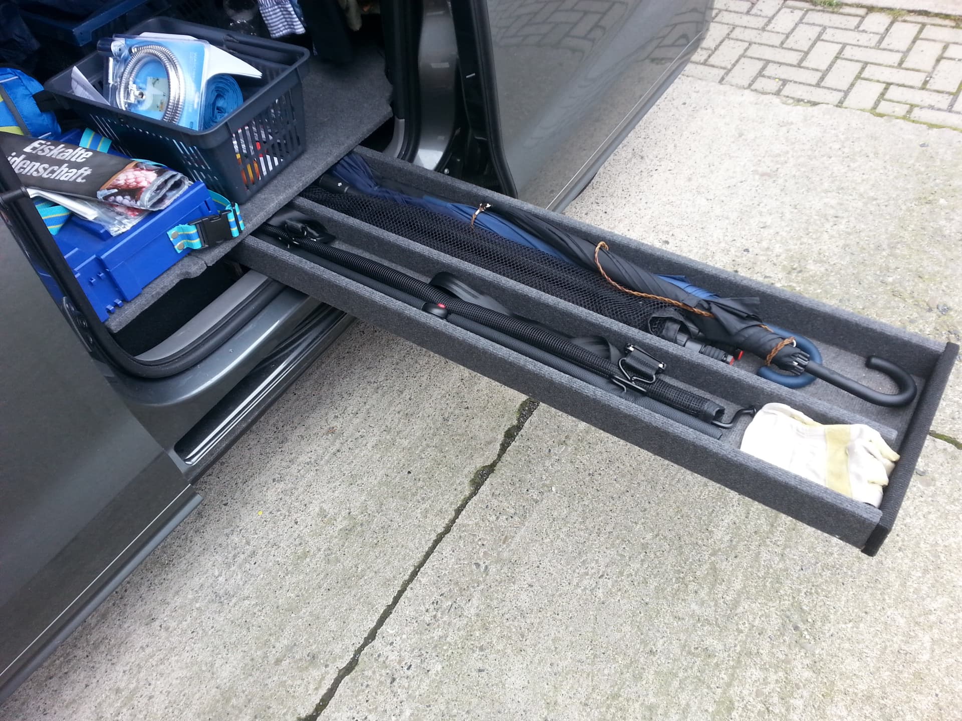

Im Bereich der 2.Sitzreihe befindet sich eine durchgehende (von links bis rechts)Schublade für allerlei.

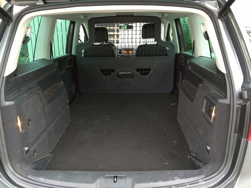

Ich habe hier Bilder von einem Umgebauten N7 mit LKW-Zulassung, in Niestetal macht das Jemand gewerbsmäßig.

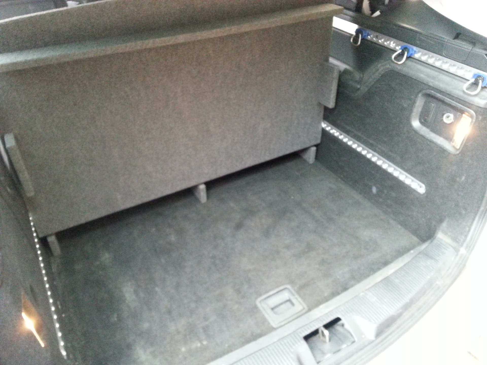

Die seitlichen serienmäßigen Aluschienen wurden dirch Airline-Schienen ersetzt.
Da lässt sich der hintere Teil hochklappen, um den Stauraum darunter ebenfalls nutzen zu können.
