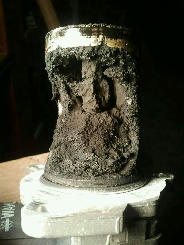

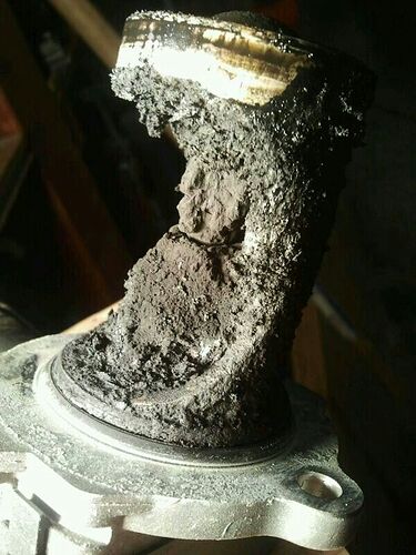

Liegengeblieben bin ich zwar nicht, aber geruckelt hat meiner. Also reihe ich mich auch in die, die es selbst gemacht haben, ein.
Werkzeug: zwingend nötig eine kleine Ratsche mit einem 5er und 6er Imbus Einsatz. Taschenlampe und Taschenspiegel sind auch sehr hilfreich. Alles andere Standard.
Ich finde es leichter von rechts das Ladeluftrohr und dann auch die Luftklappe abzubauen, dann kommt man leichter ran. Außerdem war die bei mir auch total dick mit Kohle belegt, also auch ein Teil zum Saubermachen.
Die Schrauben ertastet man am einfachsten…
Am meisten gewundert hat mich daß die „Verrohrung“, in der die AGR drinsteckt, total dick zu war. Ich hatte teilweise Kohlestücke mit 3-4mm Dicke rausgeholt (mit einer Reißnadel geht das ganz gut). Gedauert hat es 3h, davon ca. 1h um die hinuntergefallene Ratsche zu suchen und dazu den Boden unten abzubauen. Beim Wiederanlassen musste ich etwas orgeln, das war ein etwas mulmiges Gefühl. Aber läuft wieder wie am Schnürchen.
