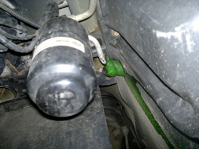

Hallo also eine Blinke Anzeige bei der Climatronic heist in der Regel das entweder zu wenig/zuviel oder gar kein Kühlmittel vorhanden ist! Leider hast du kein Baujahr angeben ! bis 4/2000 ist es zu 70% die Leitung vom Expansitonsventil zum Trockner die undicht ist!
