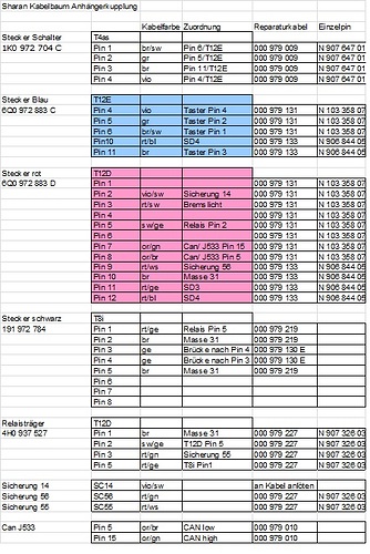

Ich hatte meine AHK auch selbst eingebaut.
So groß war der Akt gar nicht.
Hier mal mein Schaltplan (schematisch).
Die Stecker T12d und T12e sind die beiden Stecker welche in das Steuergerät der AHK kommen - der 3. Stecker wird ja direkt von der AHK geliefert.
Den Ausbau der Seitenverkleidung im Kofferraum hatte ich hier schonmal beschrieben: www.seatforum.de/threads/1935988-ausbau-der-kofferraumverkleidung

Hier meine Verdrahtungsliste, wenn es hilft:
Herbert
