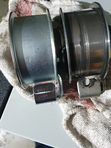

Die gesamten Austauschaktionen waren bisher nur teuer und vergeblich, denn soeben hat ein externer Automechaniker sich den Motor angeschaut und sofort den vermutlichen Fehler gefunden :
Der Zahnriemen ist zu lose😨
Hoffentlich ist noch etwas zu retten….

Also,kurze Info. Der Zahnriemen ist insoweit in Ordnung und wäre auch noch nicht wieder dran.
Da mein Sharan mit seinem ersten Motor bereits über 425 tsd. erreicht hat, habe ich natürlich immer auf einen rechtzeitigen Austausch geachtet!
Es scheint hier aber dann ein Materialfehler am Spanner vorzuliegen, denn die Steuerzeiten passen - Gott sei Dank- noch immer.
Der Schwingungsdämpfer hat sich durch die Spannrolle gearbeitet, daher war der Zahnriemen nicht mehr ausreichend gespannt.:man_shrugging:
Oha! Innerhalb von wie viel Kilometer ist das passiert?
War da etwas falsch eingestellt worden beim letzten Einbau?
Ich bin bisher immer von der guten Arbeit in der Werkstatt meines Vertrauens ausgegangen.
Leider hat das Personal da nun häufiger gewechselt….
Der Letzte Zahnriemenwechsel war vor 40 tsd. Jetzt sind der Spanner und die Rolle ersetzt und er läuft wieder.
