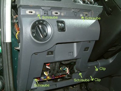

Linke untere Armaturentafelverkleidung:
Klappe vor der Zentralelektrik öffnen und am Scharnier ausclipsen
4 Torxschrauben TX20 rausdrehen und die Verkleidung zuerst unten, dann oben ausclipsen
[www.wintersohle.de/pix/sgaf/Armaturentafel/Bild3.jpg click.gif](https://www.sgaf.de/uploads/default/original/3X/5/a/4/5a40d695b8418debd2614679afad33618387acf5.gif)
Stecker vom Lichtschalter und vom Helligkeitsregler entriegeln und abziehen
Stecker der OBD-Steckdose ausclipsen

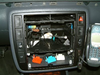

Mittelkonsole:
Rahmen des Climatronic-Steuergerätes mit flacher Messer- oder Spachtelklinge aushebeln
Climatronic-Steuergerät nach Lösen von 4 Schrauben TX20 rausziehen, Stecker entriegeln und abziehen.
Radio mit geeignetem Ausziehwerkzeug ausbauen

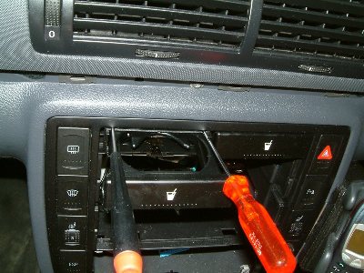

Becherhalter öffnen, an der Oberseite rechts und links je einen kleinen Schlitzschraubendreher einführen und die Rasthaken entriegeln
[www.wintersohle.de/pix/sgaf/Armaturentafel/Bild7.jpg click.gif](https://www.sgaf.de/uploads/default/original/3X/5/a/4/5a40d695b8418debd2614679afad33618387acf5.gif)
Becherhalter rausziehen und mit R und L beschriften, da sie leicht unterschiedlich sind

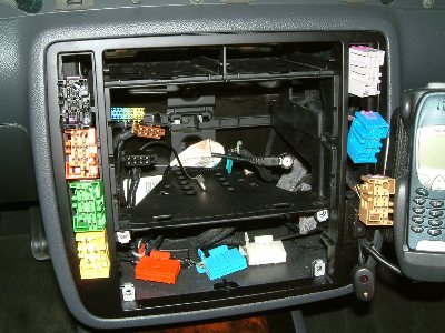

Schalter einzeln von hinten rausdrücken, die Farbe des Steckers notieren und Stecker abziehen
[www.wintersohle.de/pix/sgaf/Armaturentafel/Bild5.jpg click.gif](https://www.sgaf.de/uploads/default/original/3X/5/a/4/5a40d695b8418debd2614679afad33618387acf5.gif)
Die unteren beiden Blechmuttern der Climatronic-Steuergerät-Befestigung abziehen
Zwei Schrauben TX20 an der Oberkante und eine Schraube TX20 hinter dem Radio rausdrehen und Einbaurahmen entfernen

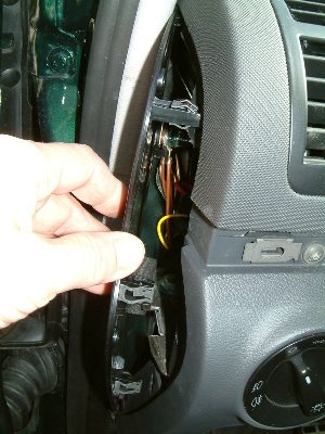

Rechte Armaturentafelverkleidung:
Äußeren Abschlußdeckel ausclipsen

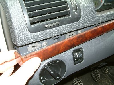

Zierleiste ausbauen:
Vorsicht: Die Zierleiste ist im Bereich des Beifahrerairbags mit 2 Metallklammern gesichert, die verhindern daß ein auslösender Airbag die Zierleiste heraussprengt.
Die Klammern wie folgt entriegeln:
Im oberen Bereich des Handschuhfachs sind zwei runde Öffnungen, hier wird ein flacher mittelgroßer Schraubendreher eingeführt und die Klammer durch hochdrücken entriegelt.
Jetzt erst kann die Zierleiste von außen beginnend abgezogen werden. Dabei vorsichtig vorgehen und die Leiste nicht verbiegen oder gar zerbrechen, sie ist je nach Ausführung über 100 € teuer. -

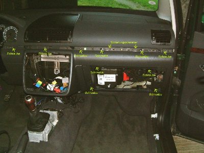

Jetzt 8 Schrauben Tx20, 2 Schrauben TX25 und 1 Schraube SW13 (beim Aschenbecher) rausdrehen
[www.wintersohle.de/pix/sgaf/Armaturentafel/Bild6.jpg click.gif](https://www.sgaf.de/uploads/default/original/3X/5/a/4/5a40d695b8418debd2614679afad33618387acf5.gif)
Die Armaturentafelverkleidung kann jetzt unten und oben ausgeclipst werden
Armaturentafelverkleidung abziehen und die Steckverbindungen zum Handschuhfach-Lichtschalter, zur Handschuhfachleuchte und zu den 2 Fußraumleuchten trennen
