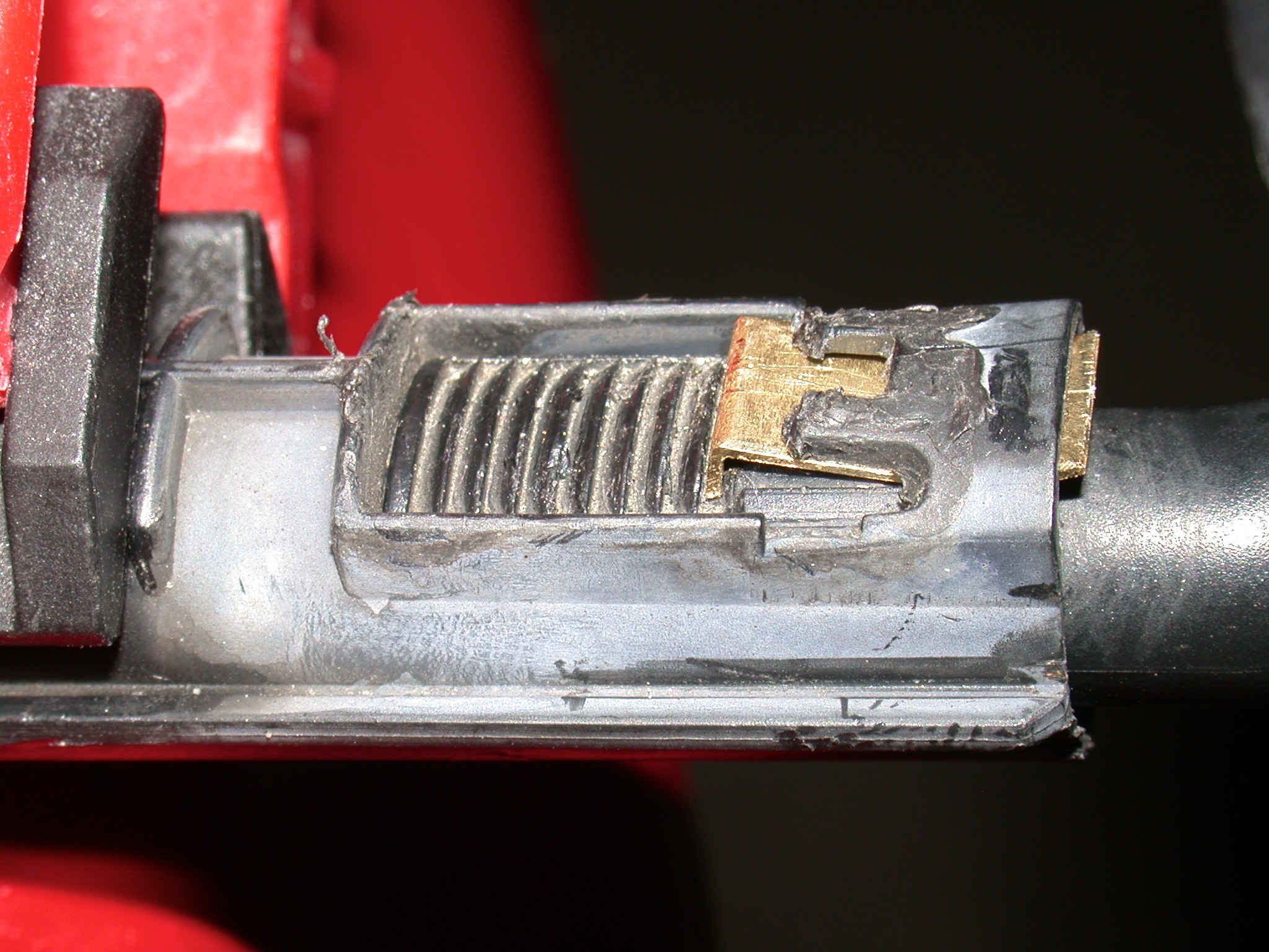

Beim Reinigen und Einstellen der Spritzdüsen ist die Rastverriegelung an einer Düse gebrochen. Ich habe mir diesen Notbehelf gebastelt …
Das eingelegte Teil ist aus dünnem Messingblech gefertigt. Es ist mit einem kleinen Tropfen Kleber fixiert.
Es hält so gut, dass ich es schon seit 2 oder 3 Jahren eingebaut und vergessen habe. Die Düse arbeitet natürlich so wie sie soll
Darum jetzt erst der Beitrag.
