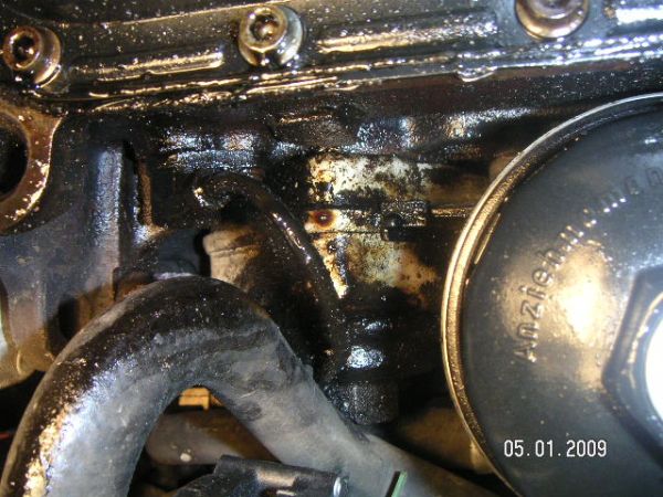

In meiner Garage hatte ich schon seit längerer Zeit immer so kleine Ölflecken.
So, nun habe ich auch dieses Problem in Angriff genommen und mir beim VW Händler neue Dichtungen für 5,47 Euro gekauft.
Wenn es bei euch unter dem VR6 Motor auch so aussieht, dann ist es sehr wahrscheinlich daß die Dichtungen vom Ölkühler nicht mehr abdichten.
Also, los gehts.
Den Schlauch den man sieht, ist von der Sekundärluftpumpe.
Die Pumpe müßt ihr weg schrauben sonst bekommt ihr den Deckel vom Ölkühler nicht ab.
Es reicht die Sekundärluftpumpe am Kühler abzuschrauben und sie beiseite zu ziehen.
Die Schläuche könnt ihr dran lassen.

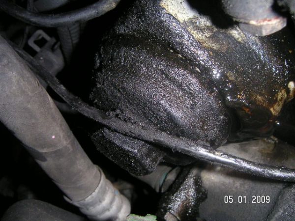

Ölkühler ?? Da wo der Öltropfen dran hängt.
Tja, der Deckel ist aber ganz schön versüfft.
Ein Anzeichen das es schon länger undicht ist.

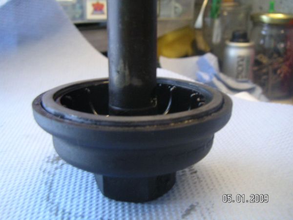

An den Deckel einen Maulschlüssel ansetzen und abschrauben.
Solltet ihr keinen so großen Maulschlüssel haben, so geht es auch mit einem Ölfilterschlüssel.
Aber Vorsicht !!! Der Deckel ist aus Kunststoff.

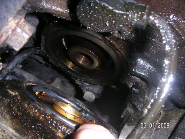

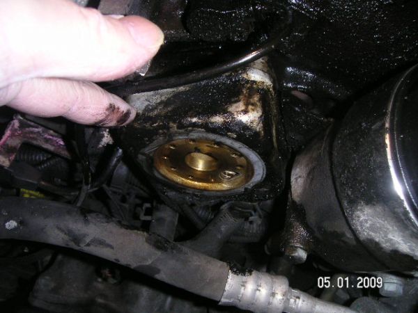

Ist der Deckel ab sollte es so aussehen.
Die erste Dichtung sitzt im Deckel.

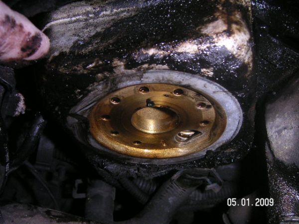

Wenn ihr den Ölkühler etwas abzieht, dann könnt ihr die zweite Dichtung sehen
die zwischen dem Ölkühler und dem Motor sitzt.

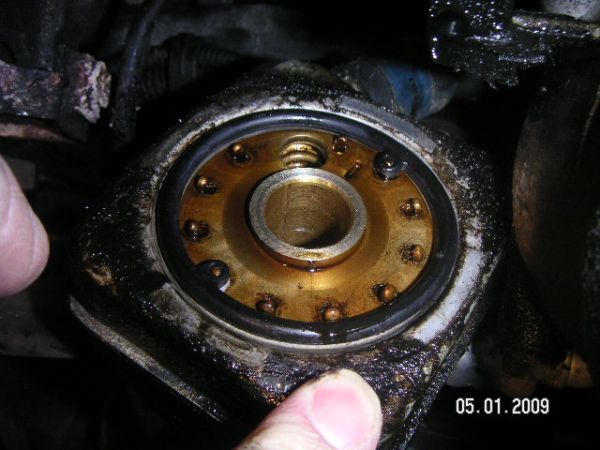

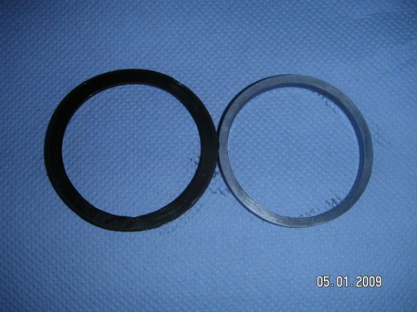

Hier mal ein Vergleich. Links alte Dichtung. ------------------ Rechts neue Dichtung.
So, hier der Deckel mit der neuen Dichtung.
Die alte war so platt und hart die konnte nixmehr abdichten.
