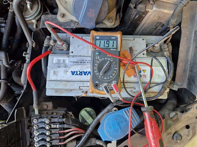

Ich habe die Spannung auch noch mal direct auf Lichtmaschine auf der Werkbank gemessen. Dazu habe ich den Lichtmaschine mit einer Handbohrmaschine drehen lassen. Kommt nchts raus leider.
Die Lichtmaschine muss im Auto eingebaut und an der Batterie angeschlossen sein. Auch der kleine Stecker muss drauf.
Bei Motor aus: Batteriespannung ca. 11,8 bis 12,4 Volt.
Wenn Motor läuft (und die Lichtmaschine funktioniert), sollten es ca. 14,4 Volt sein.

Wenn ich im Auto messe, auch kein Volt drauf.

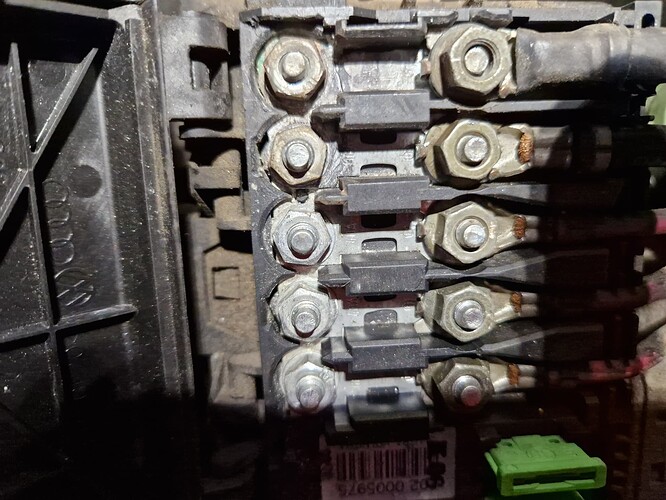

Aber wie gesagt sieht die 150a Sicherung nicht gut aus.
Wo find ich so ein Sicherung eigentlich?

Dann ist vermutlich die Sicherung unterbrochen. Die Batteriespannung müsstest du an dem B1+ Anschraubpunkt messen können.

Es war fast unsichtbar. Aber die Sicherung ist komplett durch. Und auf diese Foto ist alles schon sauber gemacht.
Ich habe Sicherung gelöst. Ein wenig gedreht, so dass Kontakt bischen herstellt ist. Und jetzt lädet es am Lichtmaschine. 14,4 Volt.
Am Linker seite von sicherung messt es aber immer noch nur bischen uber 12 Volt an.
Aber das ist vielleicht weil Sicherung fast kein Kontakt macht.
Wo gibt es eigentlich diese sicherungen? Und wie heissen die? Ich hab die noch niemals irgendwo gesehen.
Danke!
Also Sicherung war sicher schuld.
