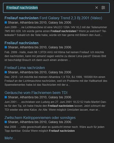

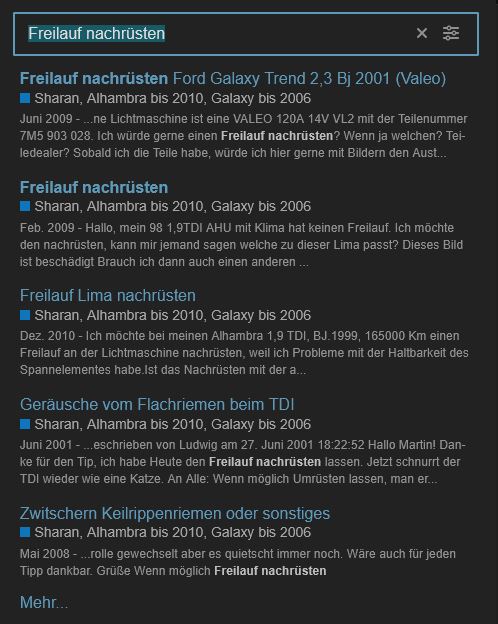

Ist wirklich ein Freilauf drin?
Bei jedem TDI ist ein Freilauf vorhanden
Sicher?
Sicher, es geht hier um einen SGA II - siehe hier Der Freilauf der Lichtmaschine
Also jedenfalls ist mir kein SGA2 Diesel bekannt, der keinen Freilauf hat. Beim SGA1 scheint es wohl gemischt zu sein - Freilauf vorhanden oder auch nicht.
Diese pauschale Feststellung ist falsch.
Mehr wollte ich nicht sagen. Punkt.
Mein ASZ hatte einen Freilauf, den ich auch einmal samt Spannrolle ersetzt habe.
