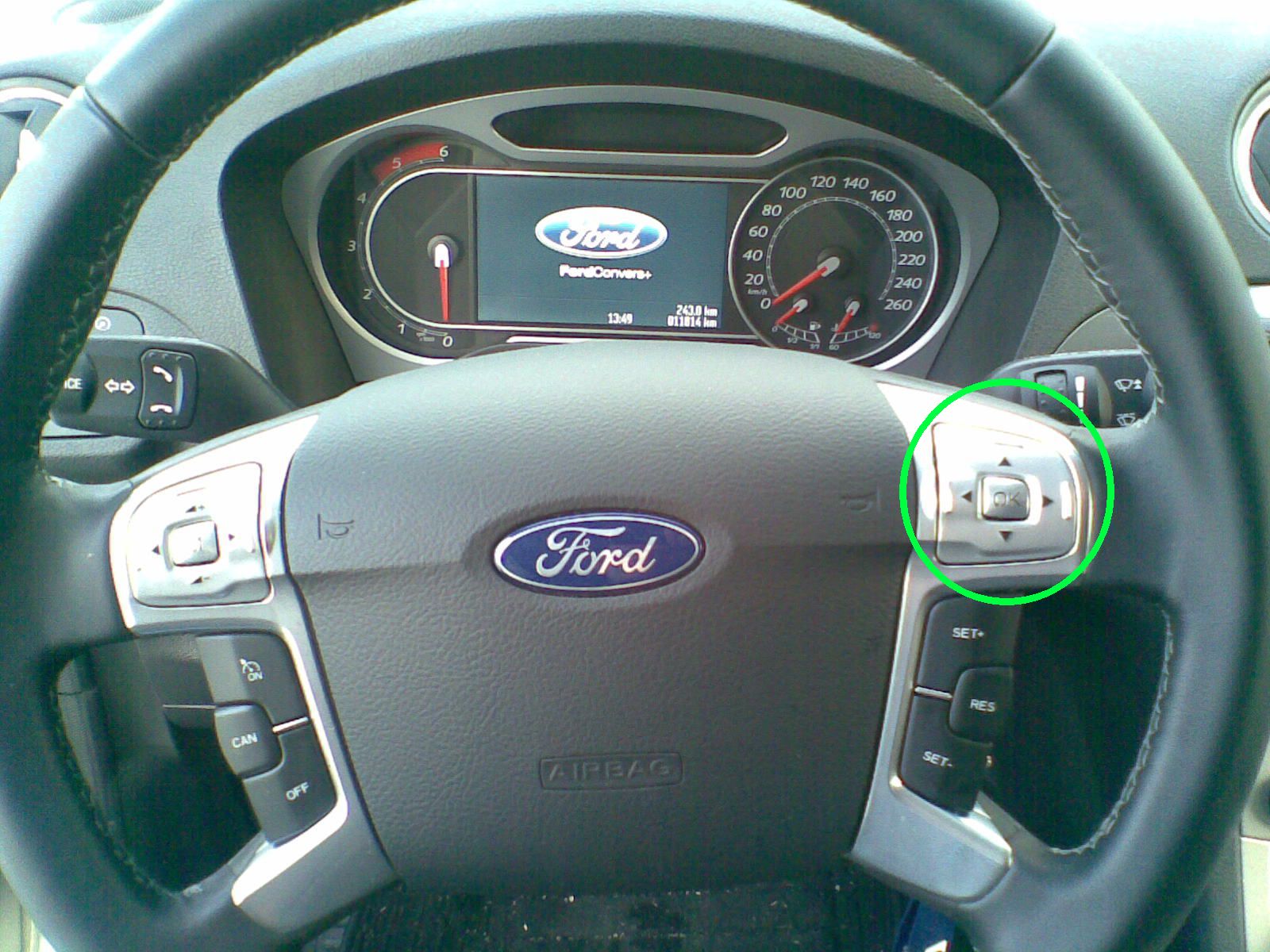

Dies geht wie folgt: Vor dem Einschalten der Zündung die OK Taste am Lenkrad (rechte Seite) gedrückt halten.

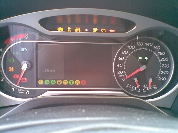

Anstelle der üblichen Darstellung erscheint auf der linken Seite das Wort „Test“.

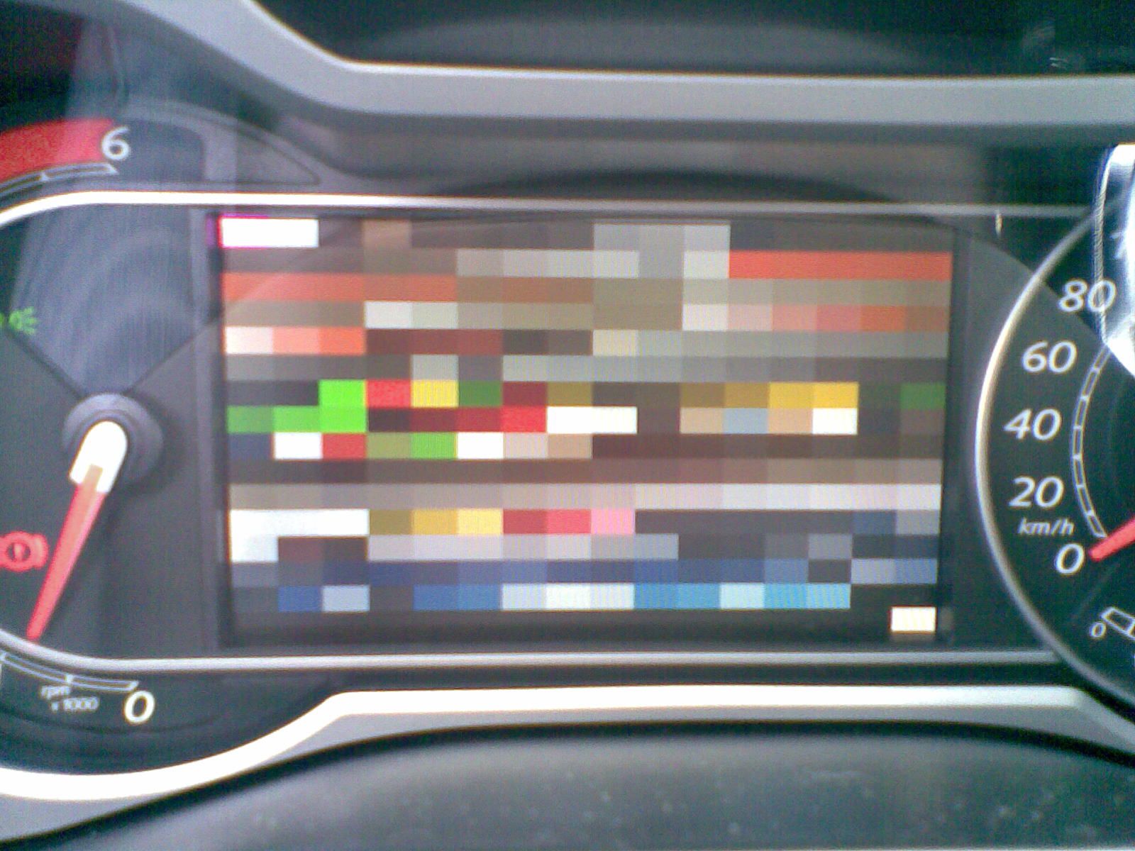

Nun die OK Taste loslassen und mit den Pfeil rauf/runter-Tasten die Funktionen abrufen. Der Bildschirm wechselt zunächst die Farben, bzw. durchläuft ein Testprogramm, wie z.B. Armaturen, LED, etc.
Das sieht dann u.a. so aus:

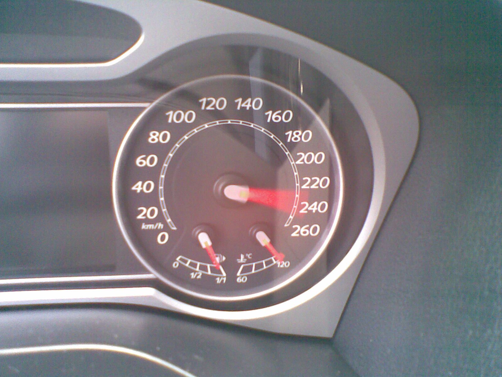

Sämtliche Anzeigen schnellen für einen Moment gleichzeitig zum Maximalanschlag hoch:

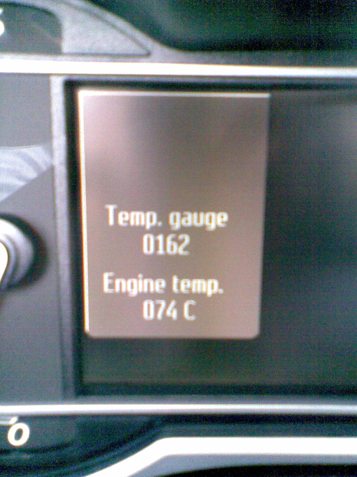

Einfach weiter drücken. Irgendwann kommen die interessanten Infos, wie z.B.:

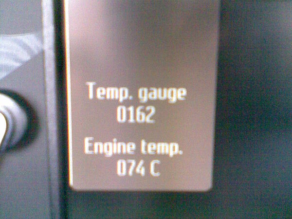

- Motortemperatur auf das Grad genau

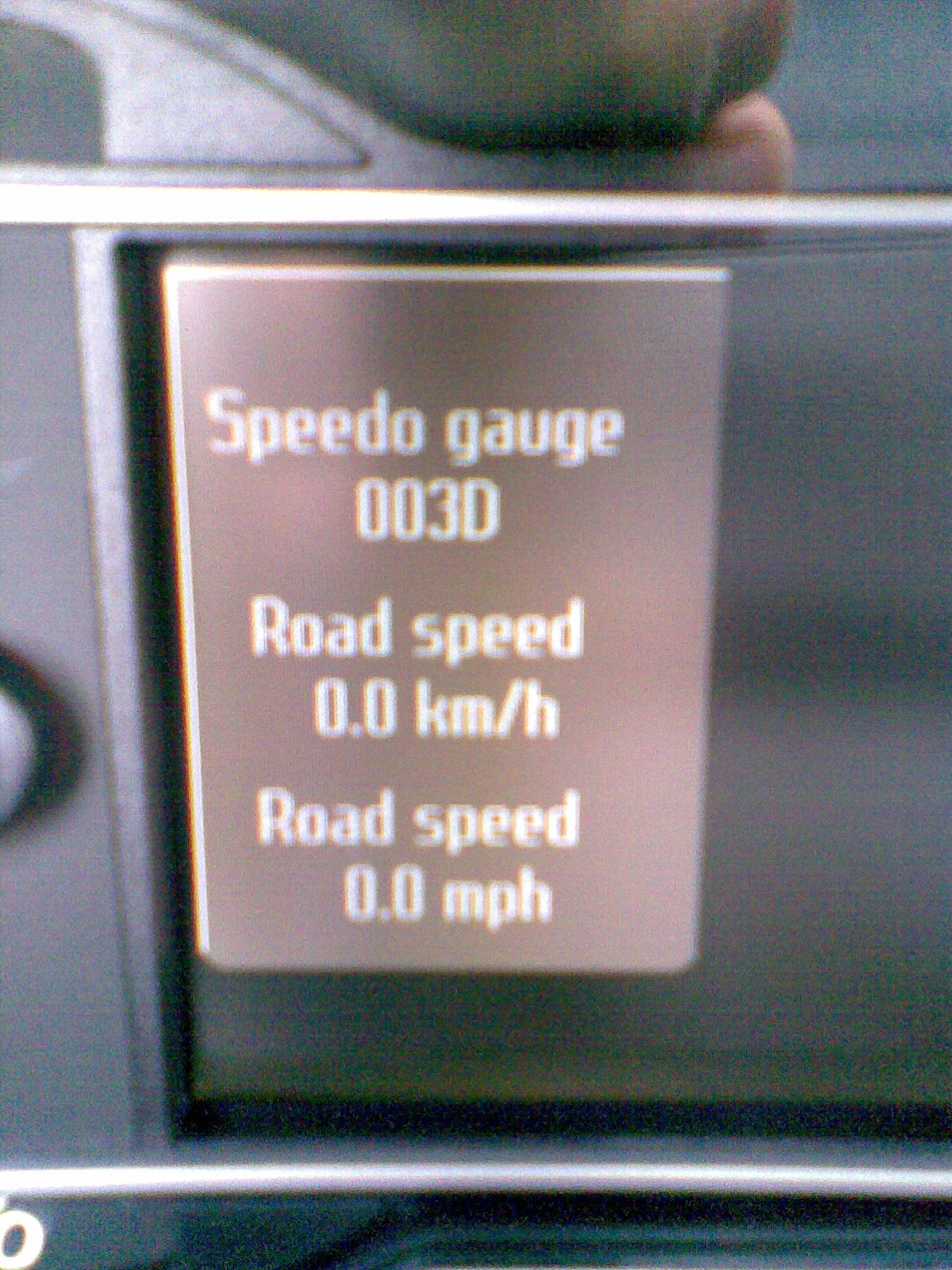

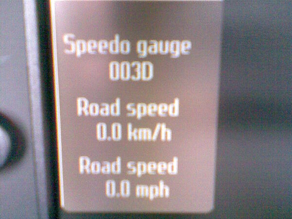

- exakte GPS Geschwindigkeit in km/h oder miles/h bis auf 1/10 aufgelöst:

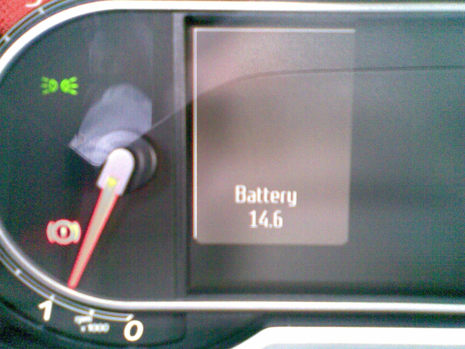

- Batteriespannung:

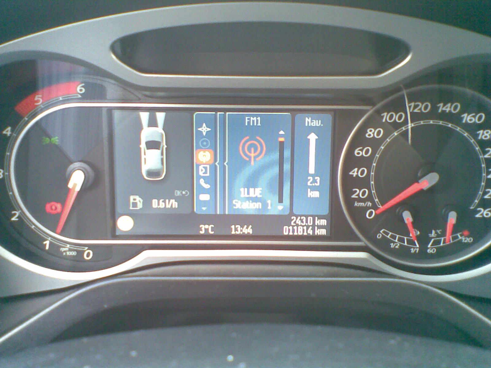

- und noch vieles mehr, was ich jedoch nicht deuten kann. Der Motor kann ganz normal gestartet werden, ohne das das Servicemenü verlassen wird. Damit stehen die Daten auch für Testfahrten zur Verfügung. Um das Service Menü zu verlassen, nochmals die OK Taste einige Sekunden festhalten. Das Convers wechselt dann in normale Darstellung zurück:
