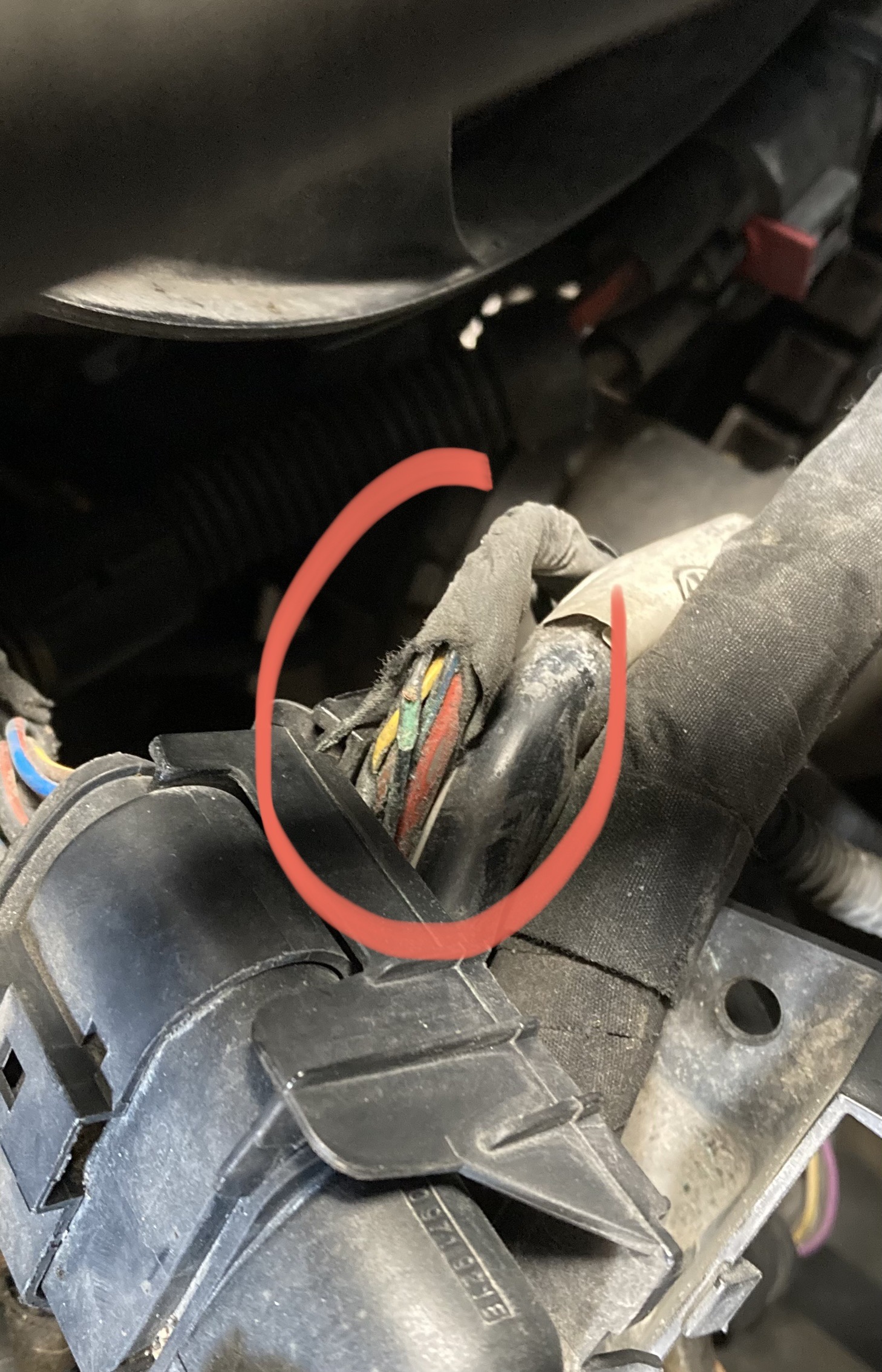

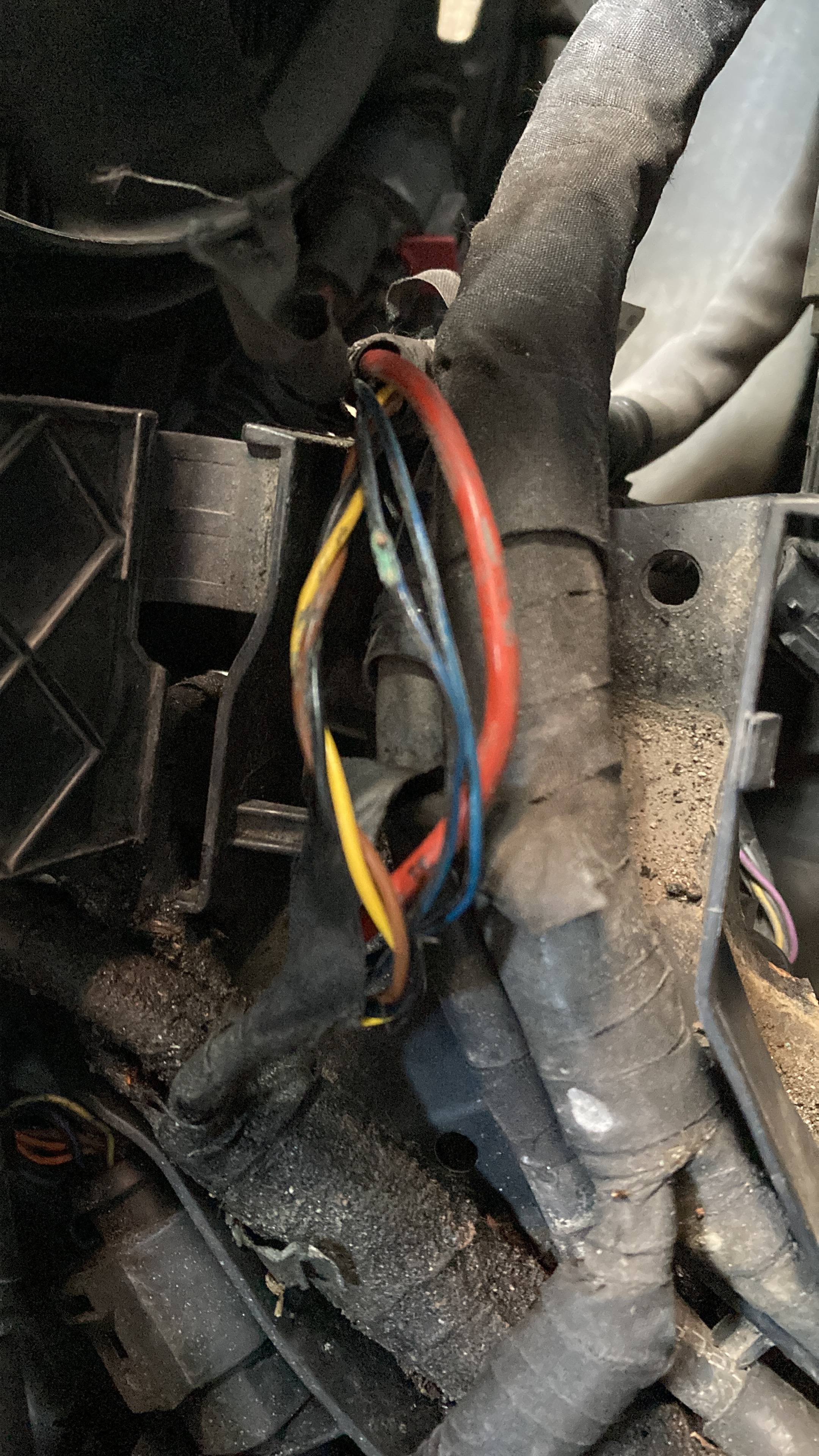

So, hier die Rückmeldung bzw. Lösung des Problems.
Das Kabel war durchgescheuert. Ich ein Stück Kabel eingelötet, Schrumpschlauch drüber und fertig.
Es ist an einer Stelle zwischen einem großen Stecker und der Karosserie verlegt und an der Stelle hat es sich über die Jahre durchgescheuert.
Seitdem das Steuergerät weiss, dass wann der Rückwärtsgang eingelegt ist, ist auch mein Start-Stopp Fehler weg.
