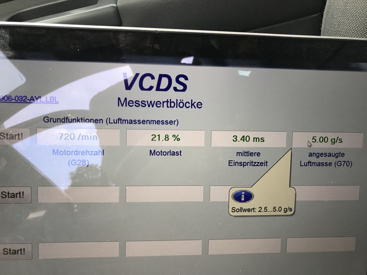

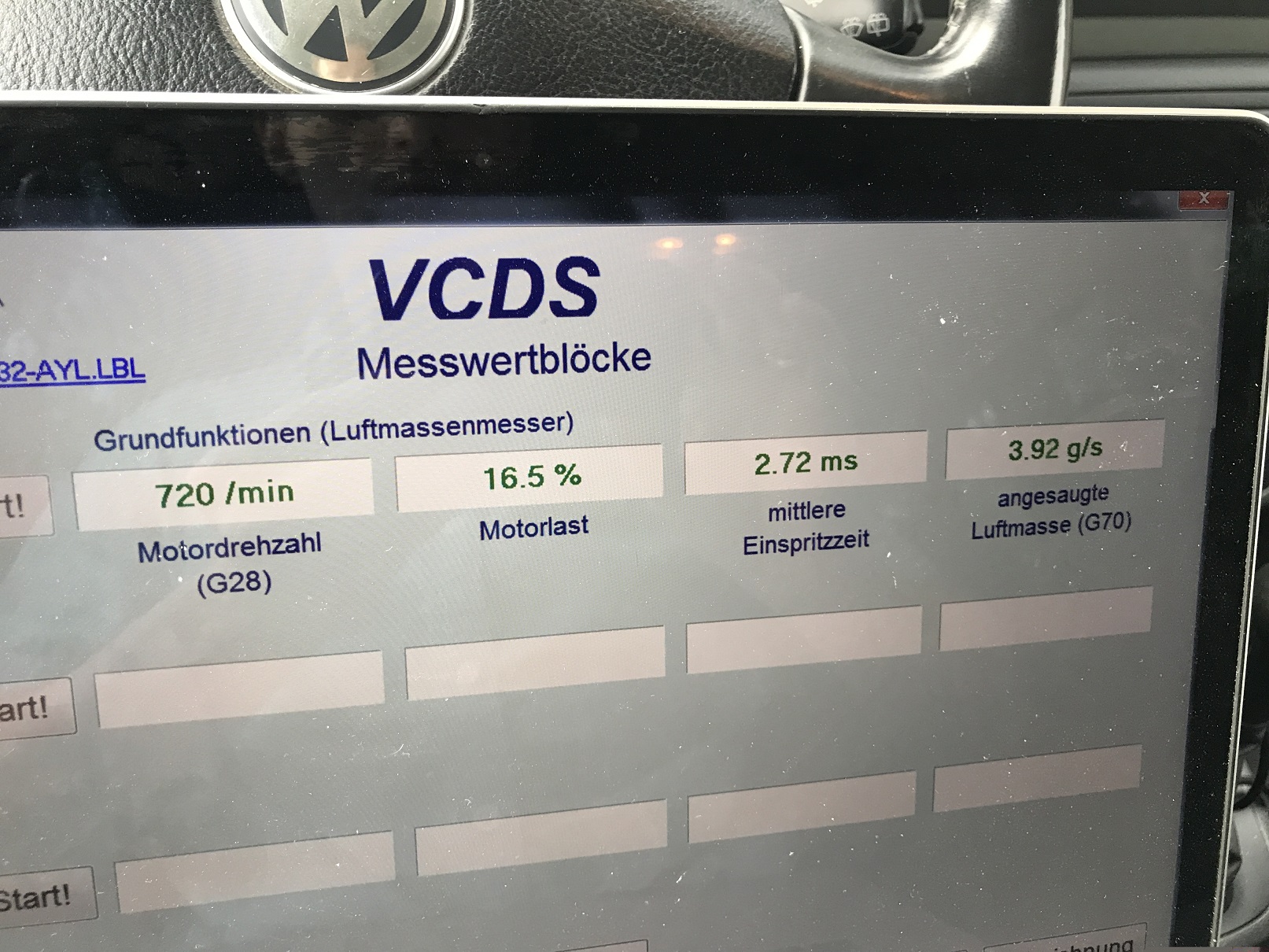

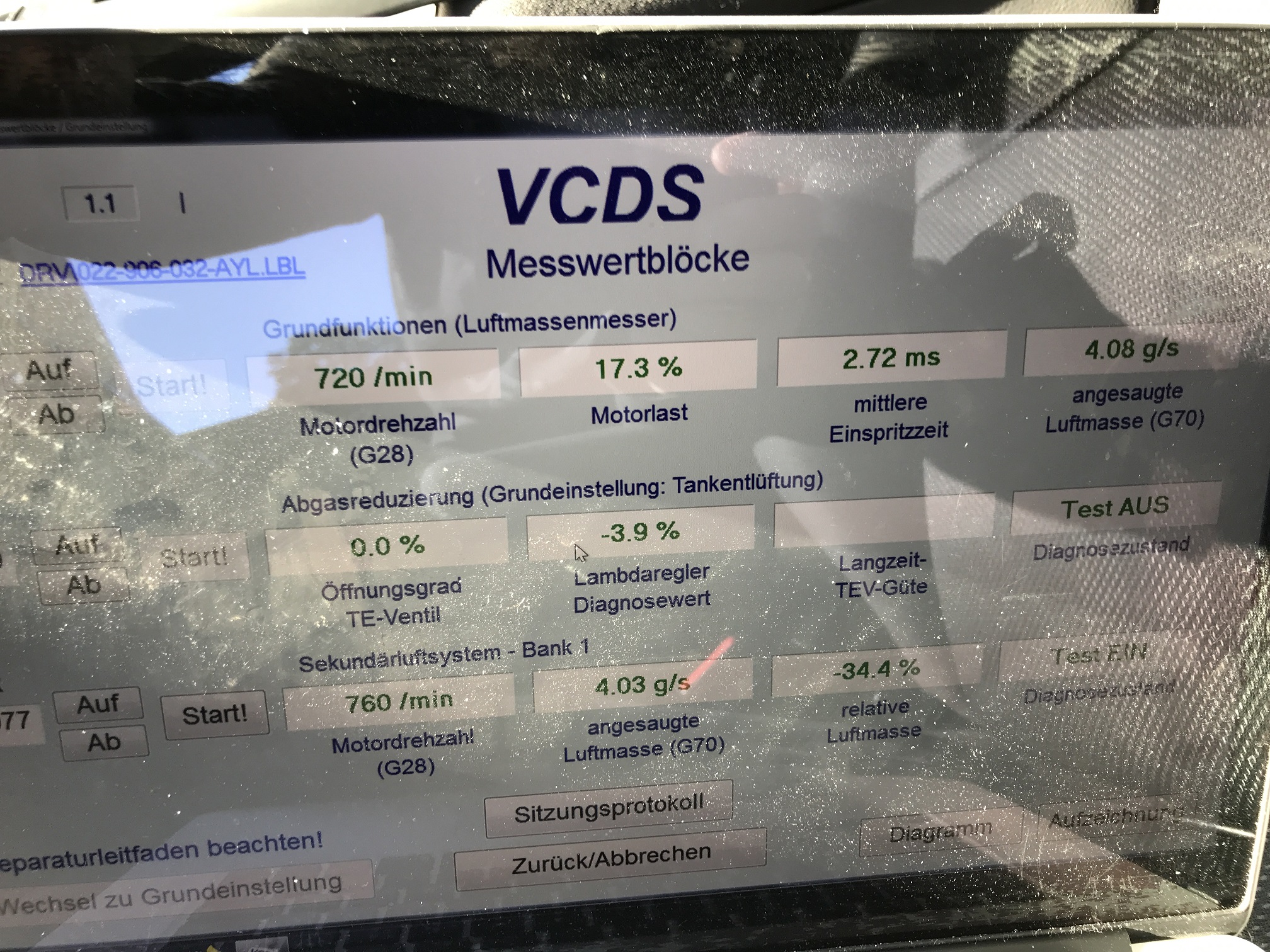

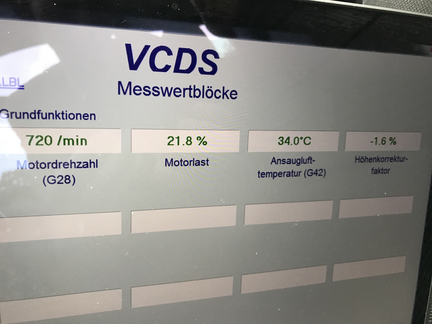

Mit 5g/s ist er aber an der oberen Toleranzgrenze. Das könnte durchaus zu einer Fehlmessung führen.
Mach doch bitte mal die Parameter bei wirklich kaltem Motor wenn das Zusatzluftgebläse aktiv ist.
Und in einem Jahr kann an einem Piezofühler viel passieren…

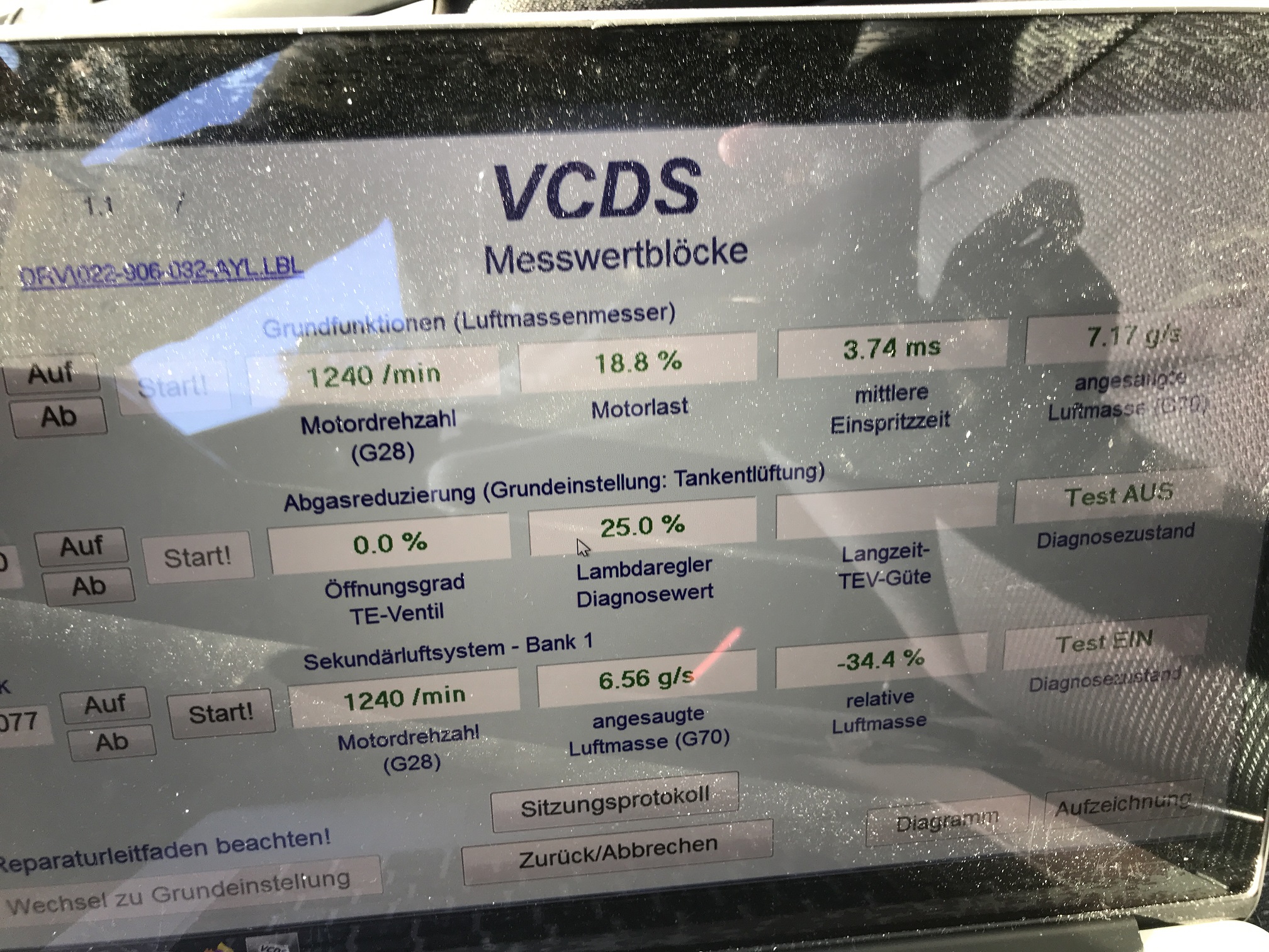

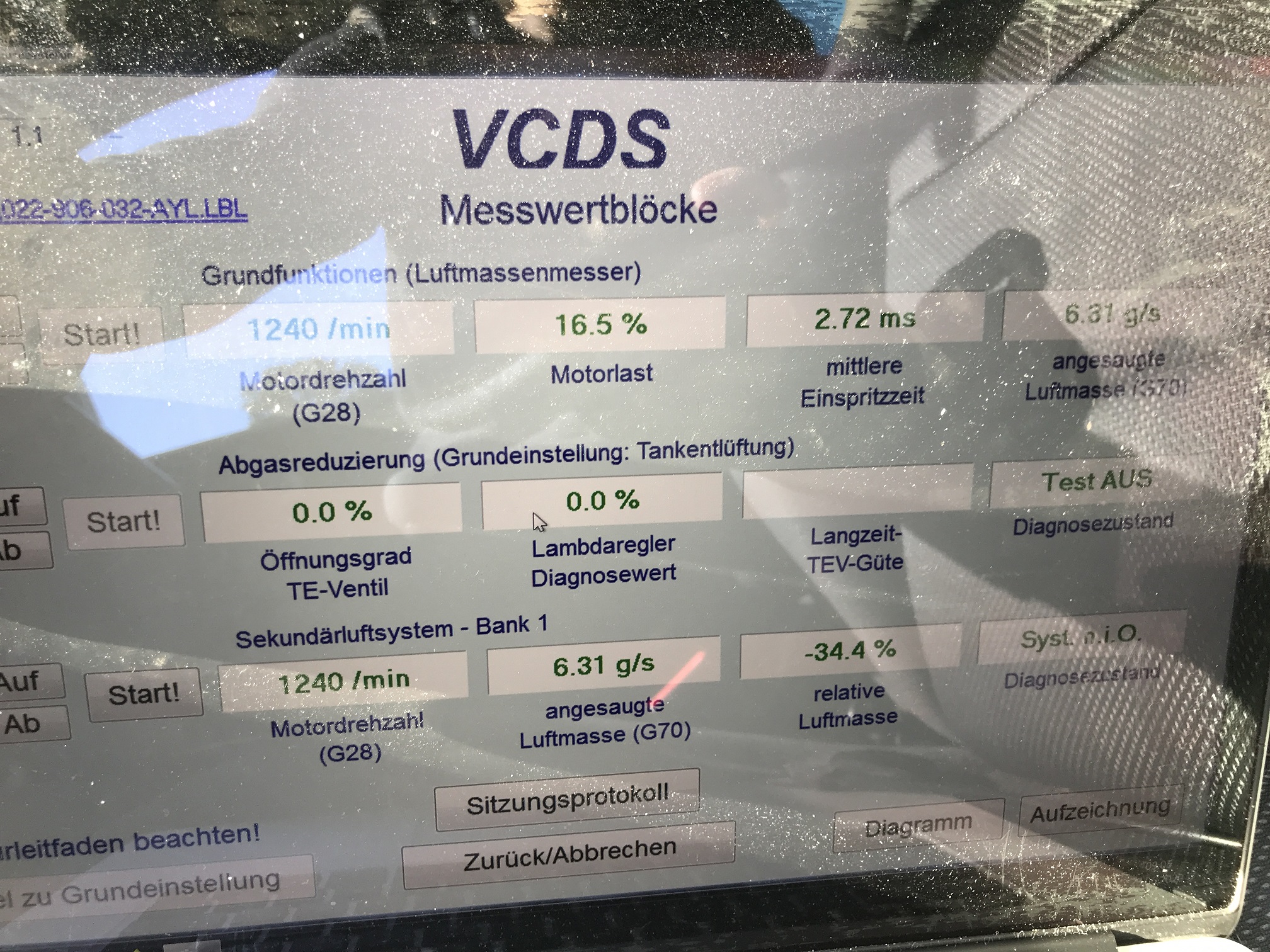

Zum Eingrenzen wäre jetzt noch ein Wert recht interessant.

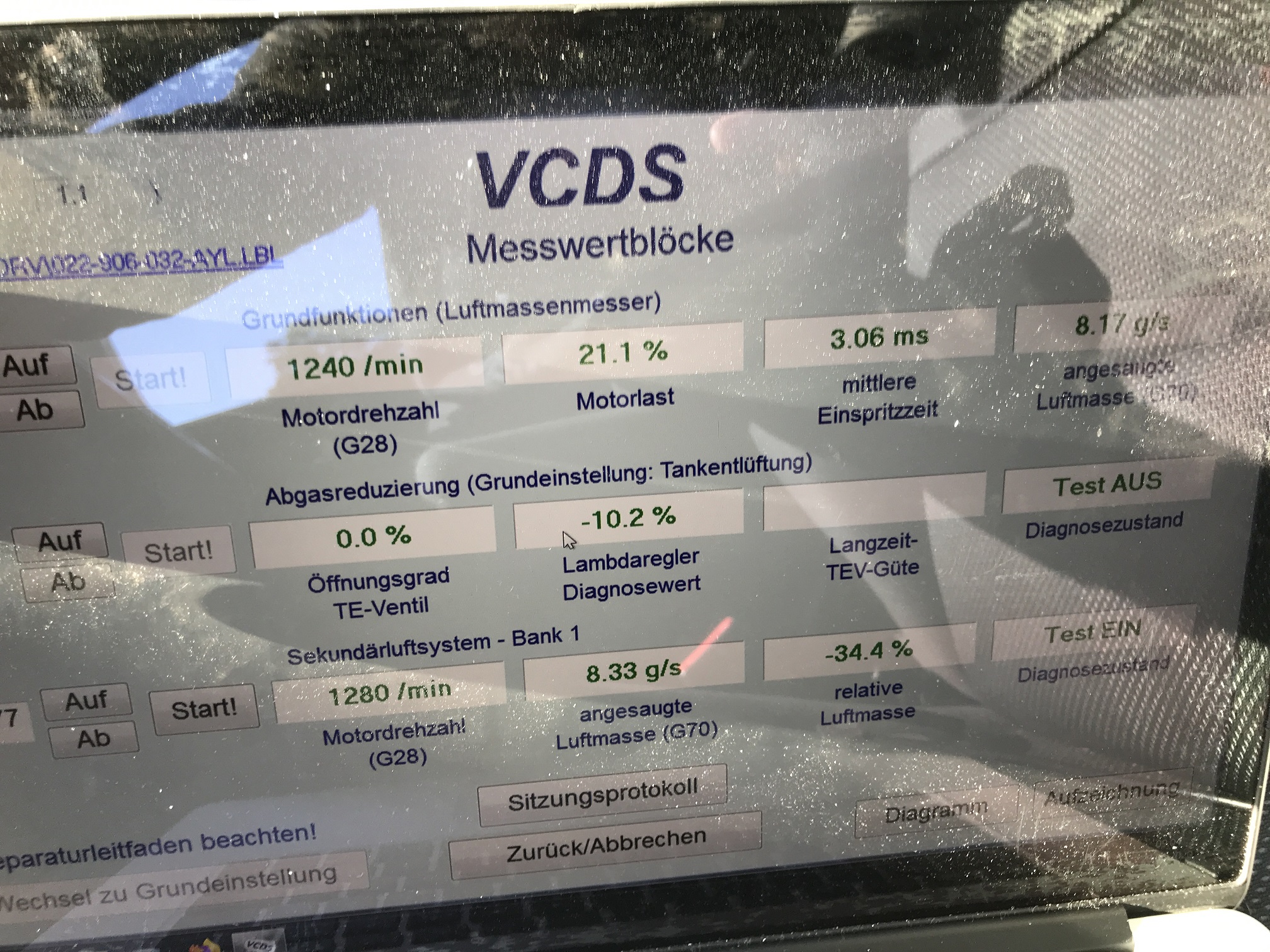

Geh mal nach dem Warmlauf auf 1240 u/min und schau was er da als Luftmasse ausgibt.
Im ersten Bild scheint die Zusatzluftpumpe gelaufen zu sein. Im zweiten Bild ist sie scheinbar schon aus. Das wundert mich etwas.
Konnte man die nicht auch mit einem Messwertblock auslesen? Ich dachte ich hätte das mal irgendwann gemacht.
damals hatte ich aber immer den Fehler: Leerlaufdrehzahl zu hoch, das konnte man dann aber auch merken.

Ich könnte mir höchstens vorstellen das der LMM deutlich gealtert ist (was ja laut den Werten nicht sein sollte) und deshalb irgendwas aus der Toleranz ist (relative Luftmasse -34%)
Kannst du mal versuchen LMM und Drosselklappe neu anzulernen?

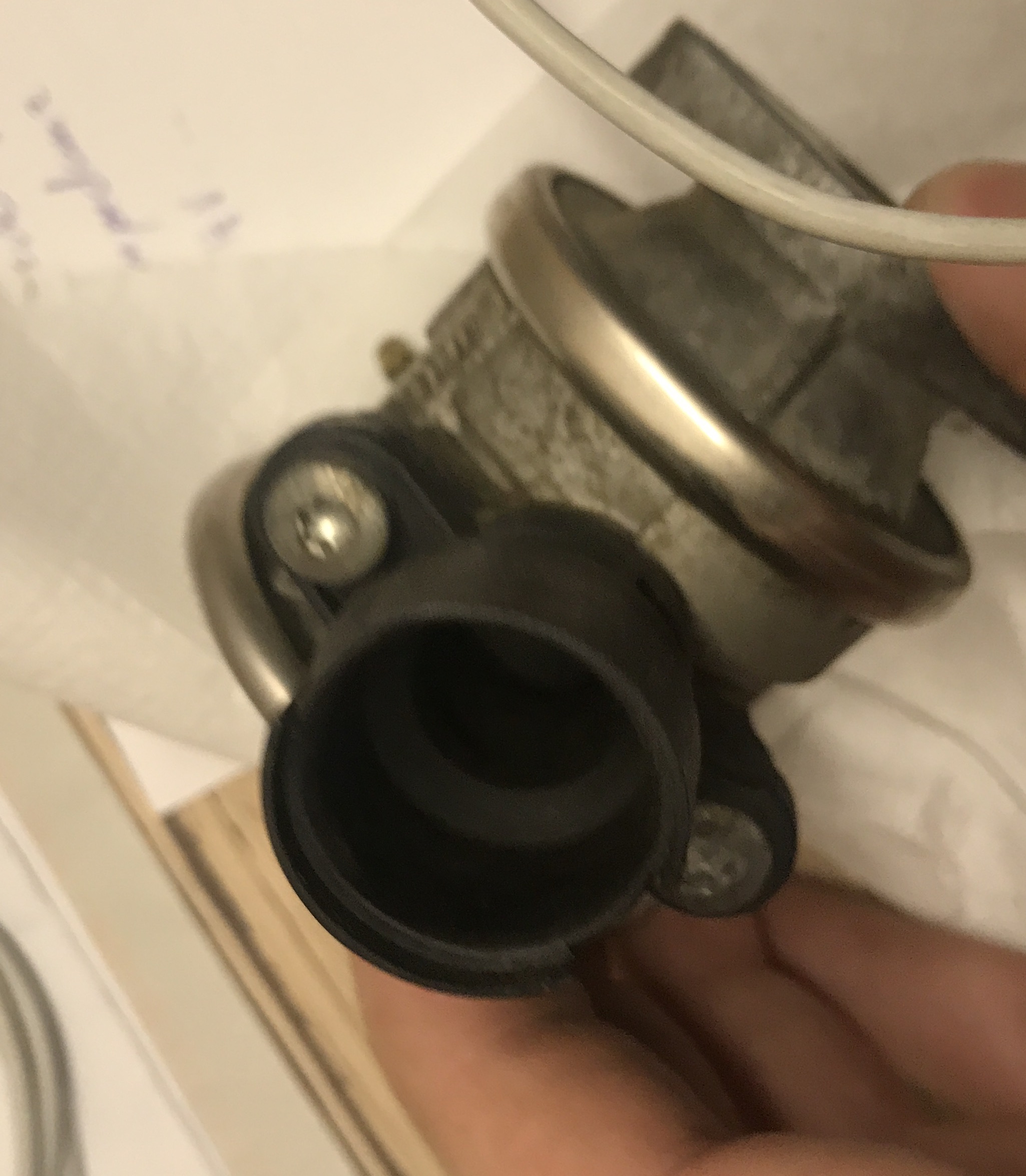

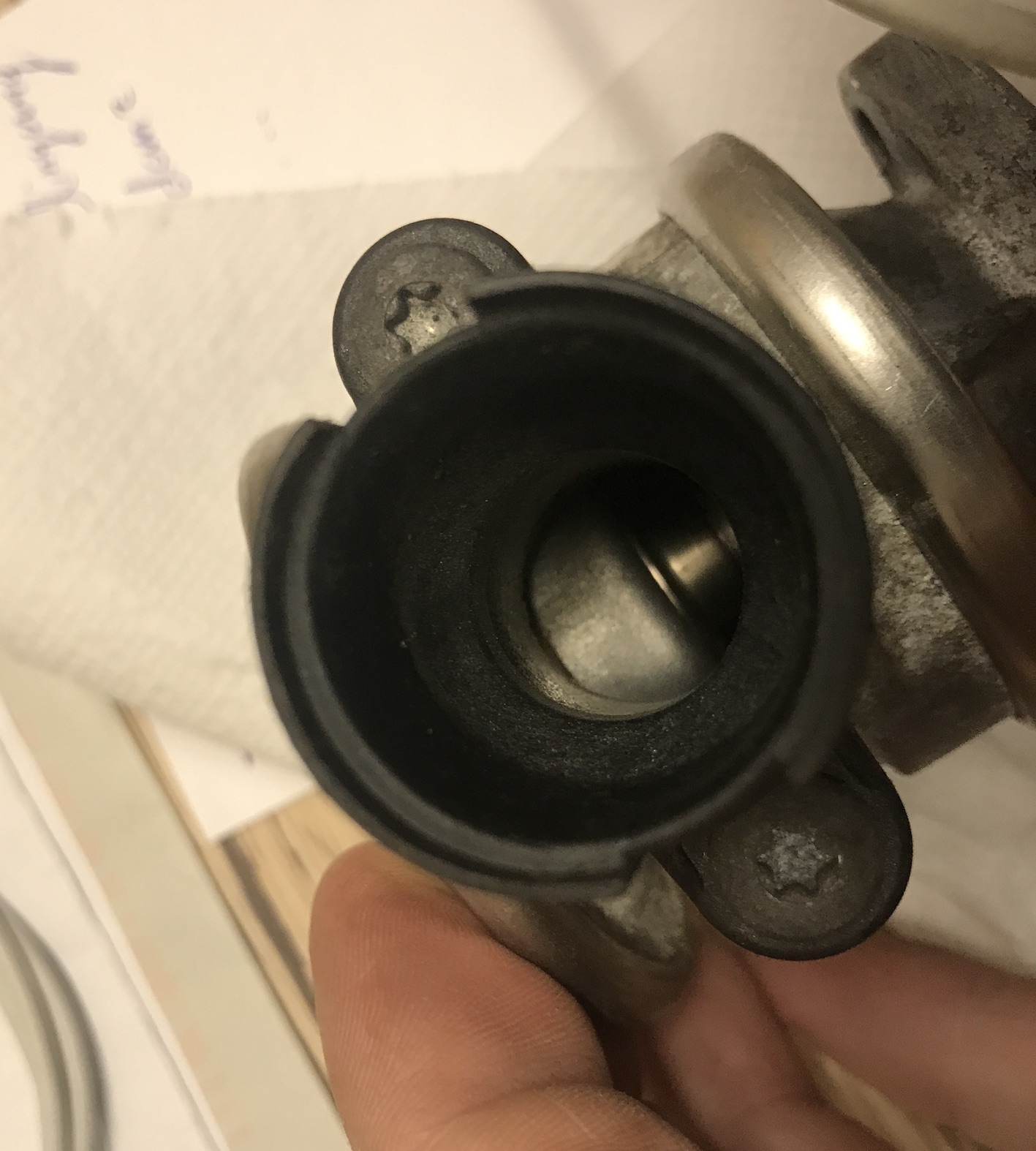

Daraufhin habe ich zufällig ein gebrauchtes Kombiventil mit sehr wenig km für 10€ erstanden.
Eingebaut- der Fehler bleibt jedoch…was ich aber sehen konnte:
Das neue gebrauchte Ventil war auf der Frichluftseite sehr sauber:

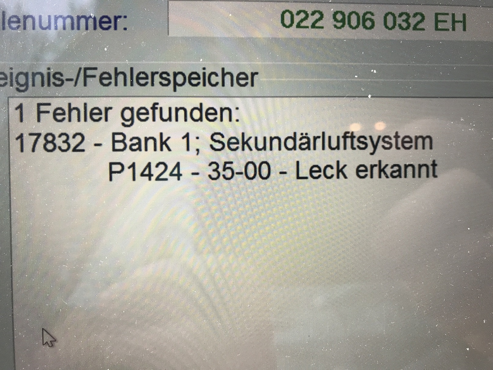

Da es aber trotzdem nicht funktioniert liegt meine Vermutung auf dem Gebläse.
Kann es sein, dass es zwar funktionier, aber nicht genug Leistung hat?
Wie könnte ich das prüfen?
Ich könnte mir gut vorstellen, dass die Lambdasonde im kalten Zustand die Abgase kontrolliert und dem Steuergerät meldet, das den Abgasen die „Frischluft“ fehlt. Auch wenn die Lambdaregelung da noch nicht aktiv ist.

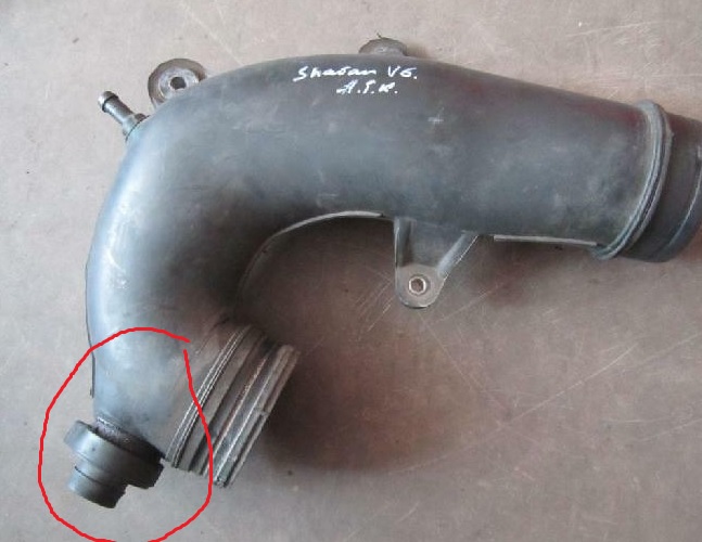

Und so ganz nebenbei inspiziierte ich noch das Motörchen…da hängt ja noch dieser Ansaugstutzen vom Sekundärluftgebläse.
Hand drauf…auf einmal wurde es leiser…das heißt ja, dass das Kombiventil offen ist.
Also nochmal von oben geprüft - tatsächlich, das Gebläse ist aus, das Ventil aber offen,…das ist definitiv falsch.
Da ich das Kombiventil schon getauscht hatte blieb ja nur noch das Magnetventil für die Unterdrucksteuerung.
Also habe ich kurzerhand die Magnetventil vom Kombiventil und dem SUV getauscht. Theoretisch müsste es jetzt sporadisch eine Fehlermeldung vom SUV geben.
Heute morgens noch schnell das System getestet-----Während dem Kaltlauf steht „TEST EIN“ nach dem Kaltlauf kommt: „TEST AUS“
Puh, schon mal nicht „Syst. n. iO“-
Ich werde weiter berichten ob der Fehler wieder kommt.
#35
ja genau so ist es.
Ich vermute das es immer dann geöffnet war, als das Magnetventil „hängen“ geblieben ist.
Es hat hin und wieder mal funktioniert.
Daher muss ich das ganze jetzt mal dauertesten.
Normalerweise kenne ich es, das im Steuergerät ein Fehler hinterlegt wird, dass das Ventil defekt ist.
Hier hat das Ventil wahrscheinlich funktioniert ist jedoch regelmäßig „hängen“ geblieben.
