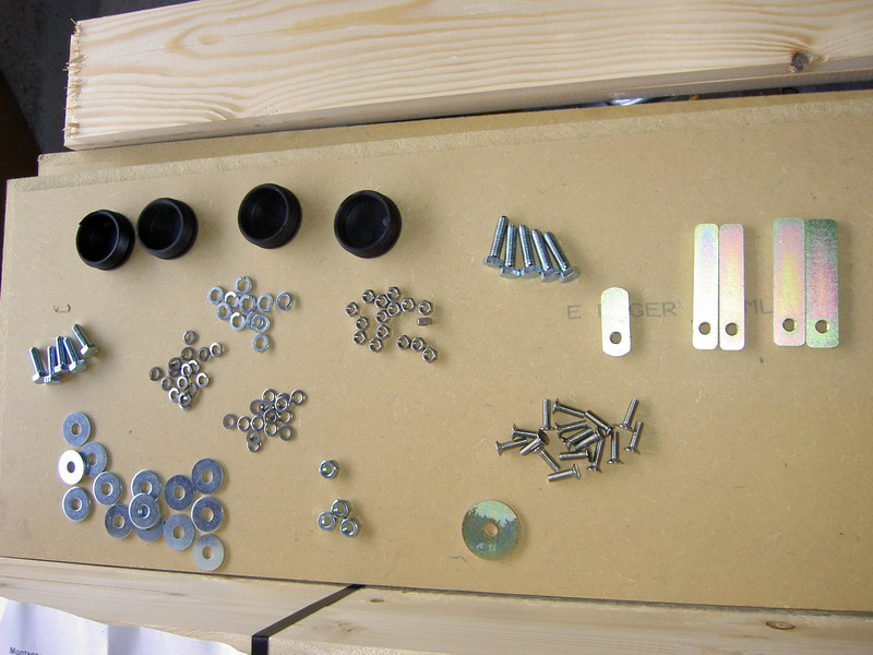

Die Beiliegende „Bedienungsanleitung“ ist ein A4 Blatt und kann als Teileliste mit Montageabbildung (nur 1 Bild) bezeichnet werden.
Folgende Teile sind dabei:
6-Kanntschrauben/Muttern, Beilagscheiben Sicherungsscheiben für die Montage in der Mitte und Vorne.
Die 4 langen Unterlegbleche mit Gewinde für Vorne.
2 kurze Unterlegbleche mit Gewinde und 2 große Unterlegscheiben (hier nur je 1 zu sehen) für die Montage des U-Winkels in der Mitte.
Die Senkschlitzschrauben mit Sicherungsscheiben und Muttern für die Montage des Riffelbleches am Schweller.
Die 4 Endkappen um das Schwellerrohr zu verschließen.

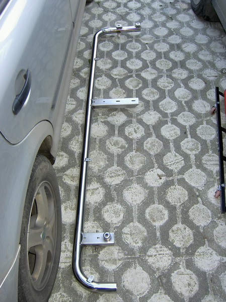

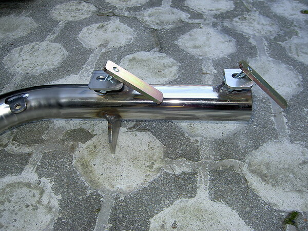

Das Schwellerrohr:
Hier die Linke Seite von oben gesehen.

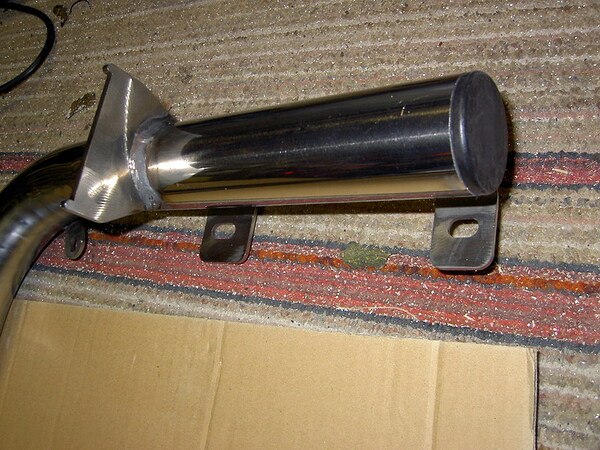

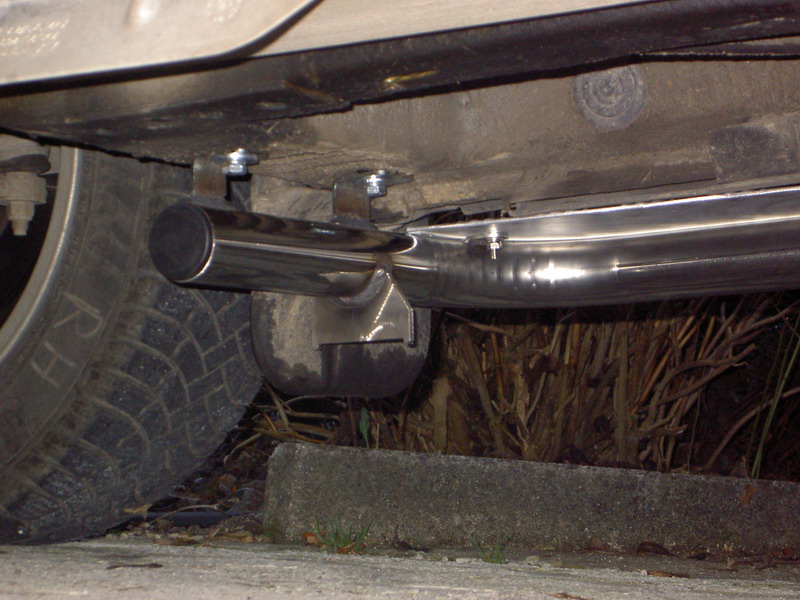

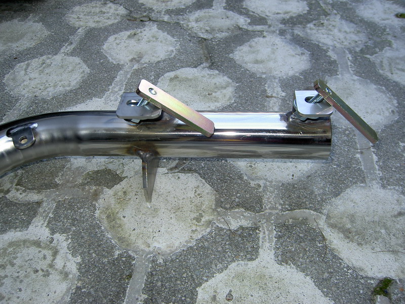

der vordere Teil, rechte Seite von unten mit Kappe:

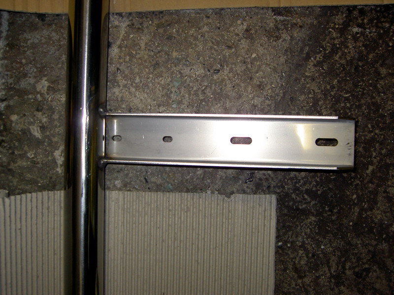

Mittelteil, rechte Seite von unten:

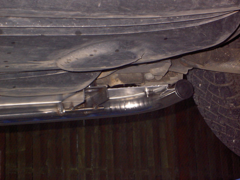

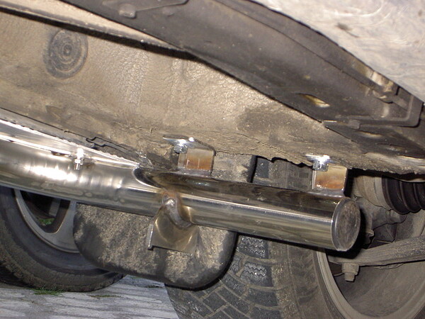

Hintere Teil, rechte Seite von unten:

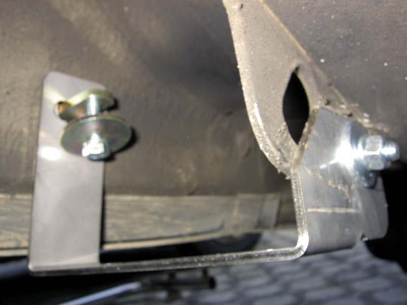

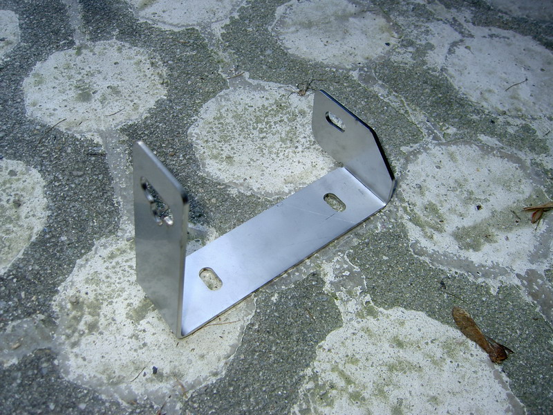

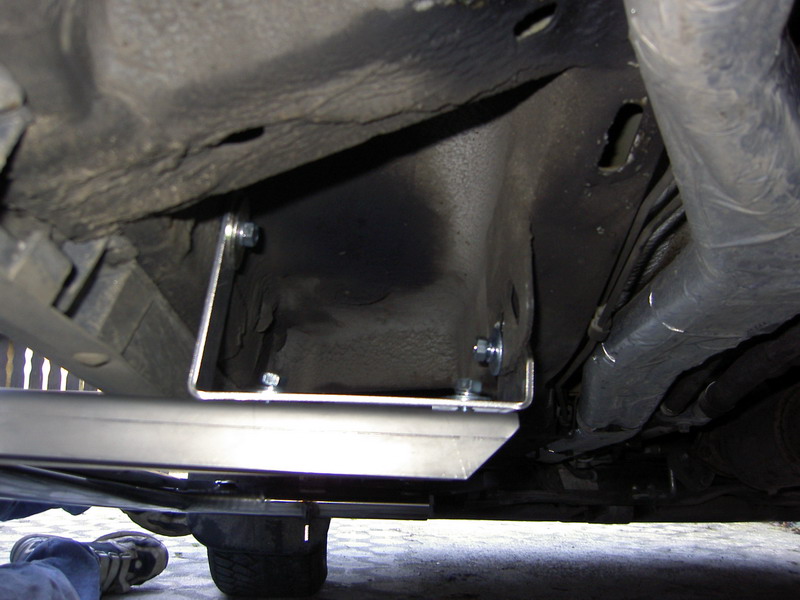

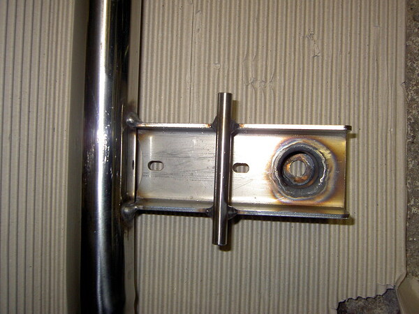

Der U-Winkel der in der Mitte montiert wird (linke Seite):

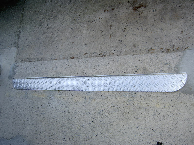

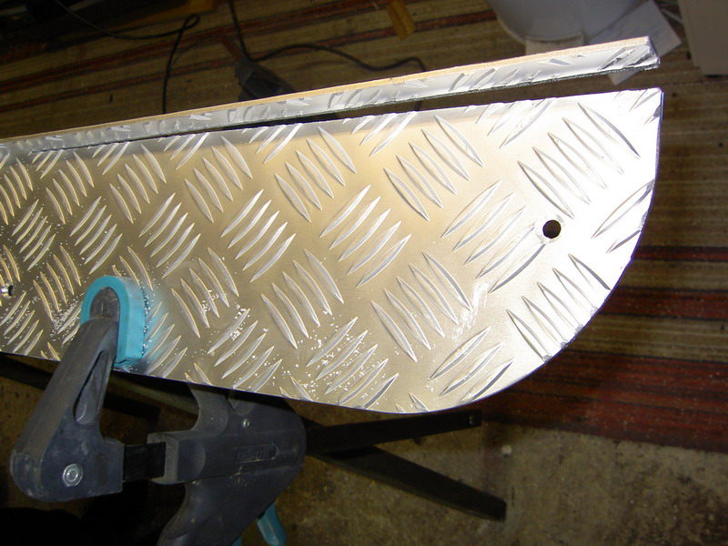

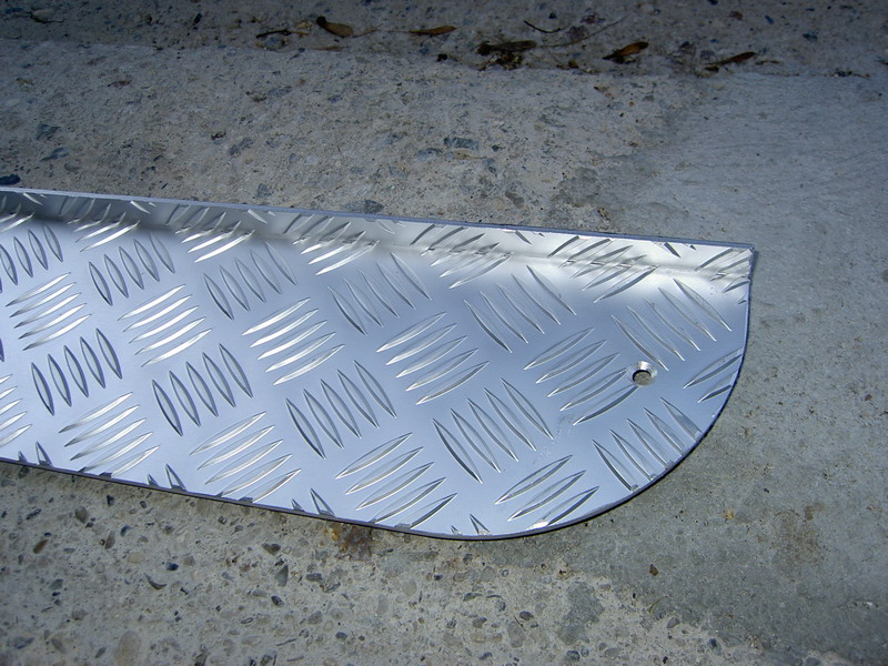

Das abgewinkelte Riffelblech linke Seite:
Detail des störenden Winkels (weiter unten erwähnt) entlang des Bleches:
Der Winkel musste bei mir entfernt werden:

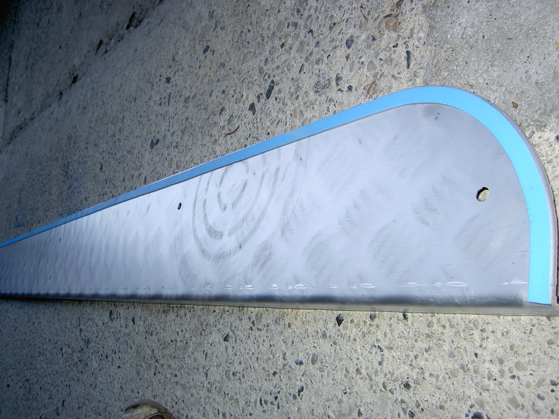

Das Riffelblech von untern mit dem Doppelklebestreifen:

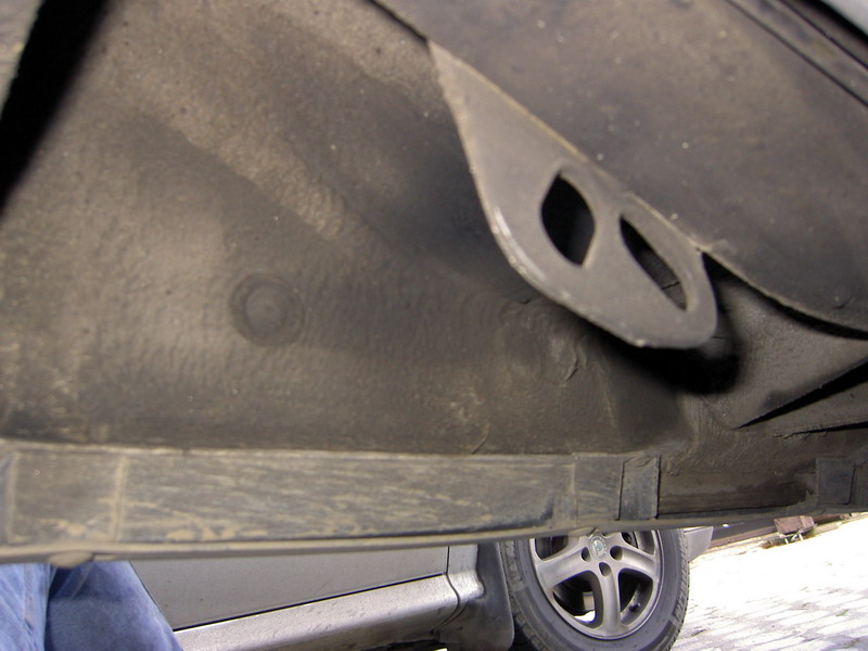

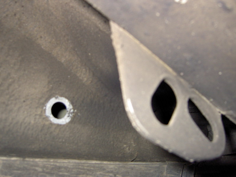

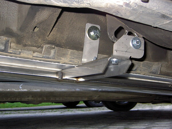

In der Mitte des Wagens seitlich befindet sich ein Blech welches 2 Ovale Löcher hat. Weiter noch zur Seite unter den Türen ist ein Stopfen, der den Hohlraum verschließt zu sehen.
diesen Stopfen entfernt man mit einem Schlitzschraubendreher oder ähnlichem:
Dort wird Der U-Winkel montiert.
Mit einer Schskanntschraube, der großen Scheibe und dem kleinen Blech mit Gewinde, welches man in das Hohlraumloch fädelt. Auf der anderen Seite mit Schraube, Mutter und Scheiben am ovalen Loch.
Tip: Vorher die Leichtgängigkeit des Bleches mit Gewinde an der verwendeten Schraube prüfen. Stockt das Blech an der Schraube, so dreht es sich mangels Rückhaltung (so kam mir es vor) im inneren des Hohlraumes mit der Schraube mit und das Ganze wird nicht fest, läßt sich aber auch nur mehr schwer ausfädeln, weil zurückschrauben (wenn überhaupt möglich) „gefährlich“ ist ,wenn man zuviel zurück schraubt fällt das Gewindeblech von der Schraube und ist im Hohlraum.
Alle Schrauben aber noch locker lassen, und nicht fest ziehen, erst wenn das Schwellerrohr überall locker befestigt ist!

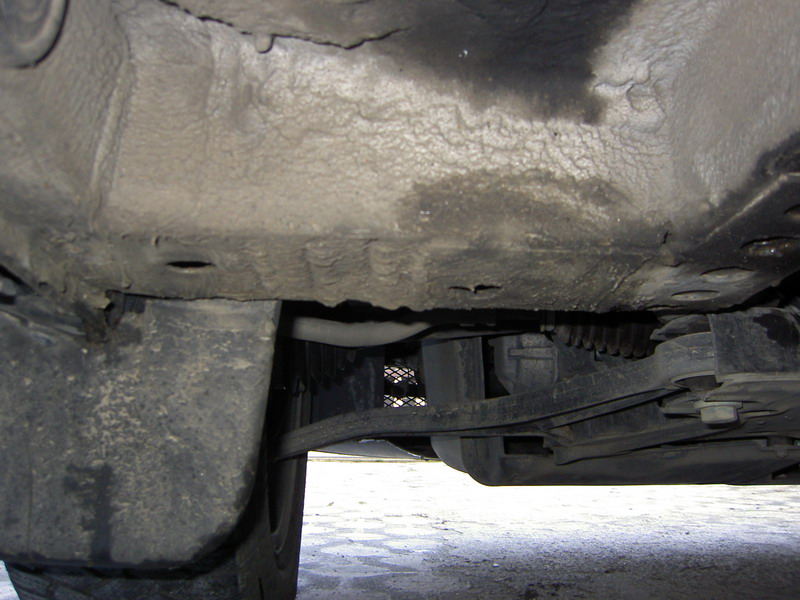

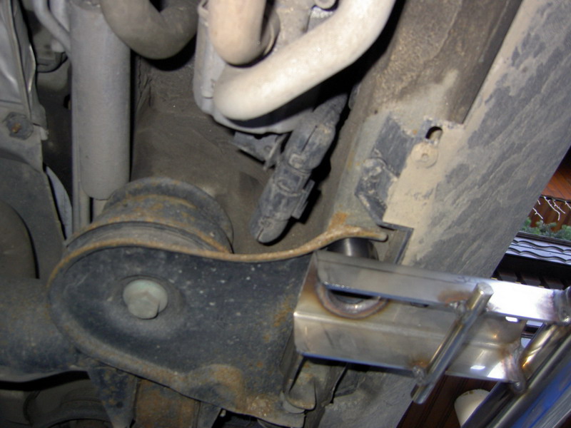

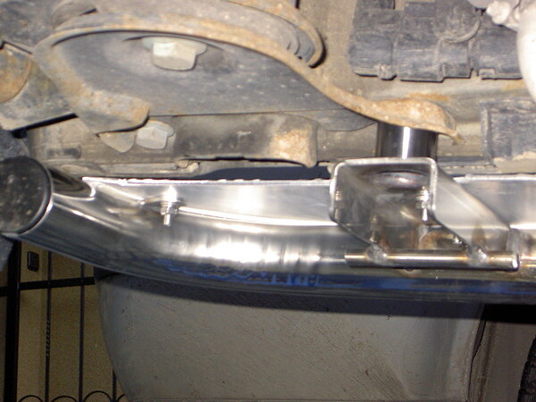

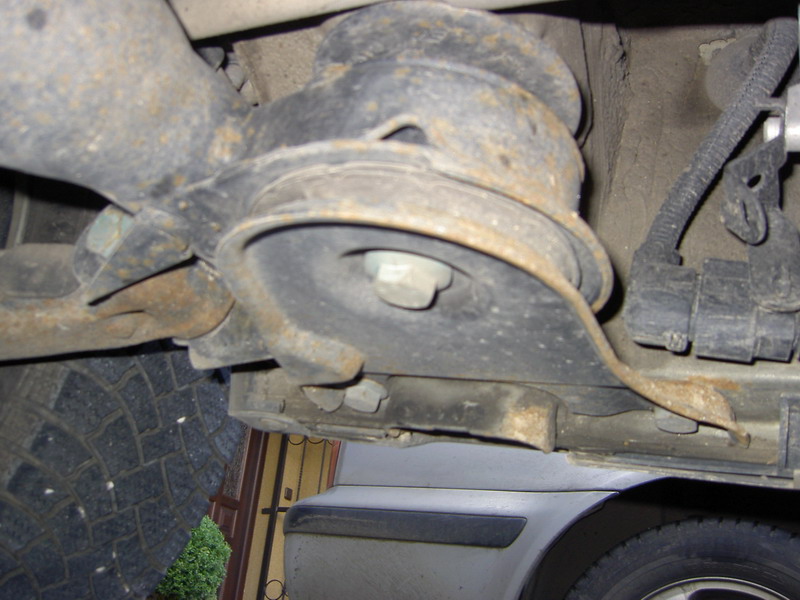

Hinten wird eine Schraube, mit der die Achse befestigt ist gelöst. Und zwar die vorderste in Fahrtrichtung. Hier die neben dem Stecker des Zuheizers:

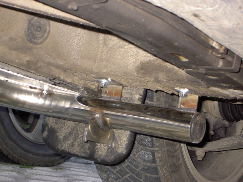

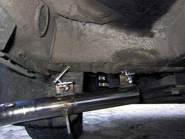

Vorne sind die Löcher für das Einfädeln der Bleche mit Gewinde vorhanden:
Am Schwellerrohr werden mit den Schrauben die Bleche mit Gewinde montiert. Es gibt ein breiteres und ein schmaleres Blech. In der beiliegenden Skizze ist das breite links und das schmale rechts (So wie am Bild vielleicht zu sehen) gezeigt.
In dieser Anordnung konnte ich die Montage aber nicht durchführen, da die Löcher am Unterboden im Durchmesser genau umgekehrt sind und ich das breite Blech ins schmale Loch nicht hinein bekam.
Danach habe ich die Bleche vorne eingefädelt:
Tip:Bei der (2.) Montage mit befestigtem Riffelblech bekam ich das schmalere (linke/äussere) Gewindeblech mit eingedrehter Schraube überhaupt nicht in das vorgesehene Loch.
Ich führte das Gewindeblech in das Montageloch vorsichtig ein und platzierte das Gewinde über dem Loch um danach vorsichtig mit der Schraube das Teil zu fassen (Fummelarbeit).

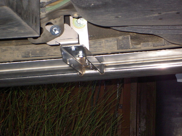

dann in der Mitte mal locker befestigt:
Und hinten die zuvor entfernte Schraube durch das am Schwellerrohr vorgesehene Montageloch befestigt.:
Hinten ist jener Befestigungspunkt der kein „Spiel“ hat. Vor dem Festziehen der Schrauben das Schwellerrohr parallel zur Fahrzeugflucht ausrichten.
Ich habe zuerst hinten fest gezogen.
Danach vorne:
und dann in der Mitte:
Fertig.

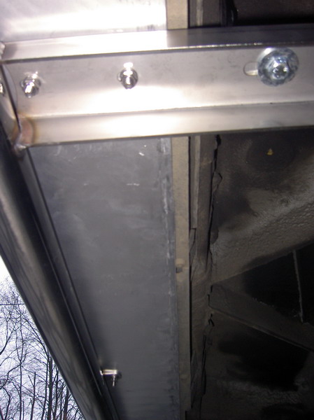

Nun zum Riffelblech-Winkel-Problem:
Die Bilder oben zeigen den Winkel und den Schnitt mit der Stichsäge so wie ich den störenden Teil entfernt habe (zum Glück Alu und nicht Niro)

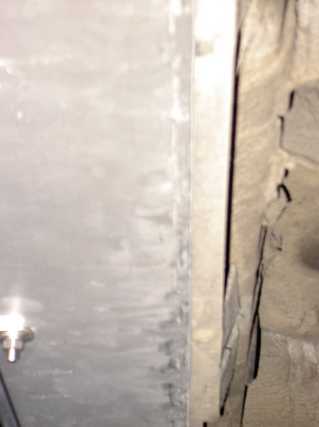

Montiert sieht das von unten so aus:

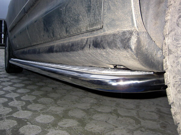

Es ist die Kannte des Riffelbleches zu sehen die unter der Fahrzeugkannte Parallel entlang geht. Da ist kein Platz dazwischen. Und genau an dieser Riffelblechkannte würde das Blech nun nach oben stehen.
Von Außen gesehen ist ein sehr kleiner Spalt:
Meiner Meinung nach müsste das Riffelblech breiter sein, damit die Riffelblechkannte hinter die Fahrzeugkannte greifen kann.
Weiter zur Fahrzeugmitte kann man den gesamten Schweller nicht schieben weil die Löcher nicht passen und dann der „Sinn“ des Trittbleches dahin wäre da es zu wenig Auftrittsfläche bieten würde.
Oder der gesamte Schweller müsste um die Höhe der Kante (ca. 17mm) tiefer montiert werden. Das geht aber auch nicht. Da ist die hintere Schraube der Achse dann viel zu kurz und vollflächige Unterlegteile würde man auch brenötigen.
Deshalb meine „weg mit der Kante“ Lösung.

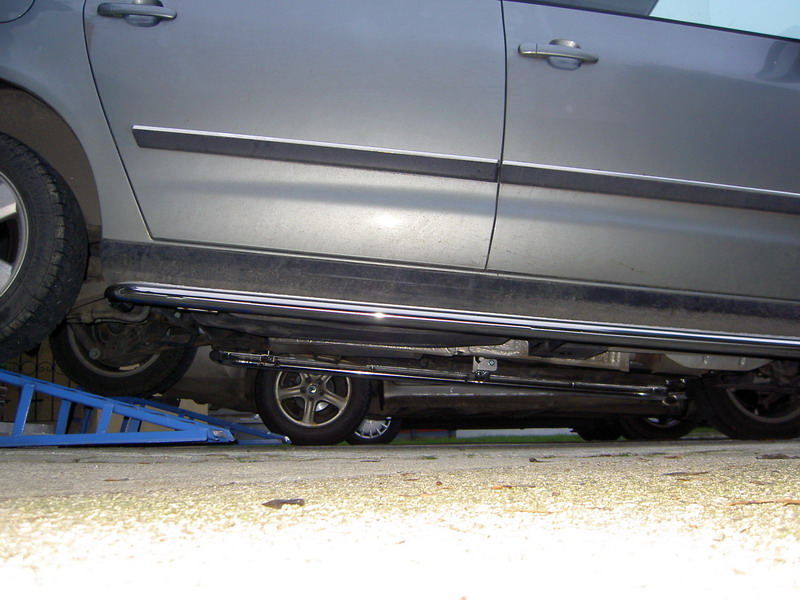

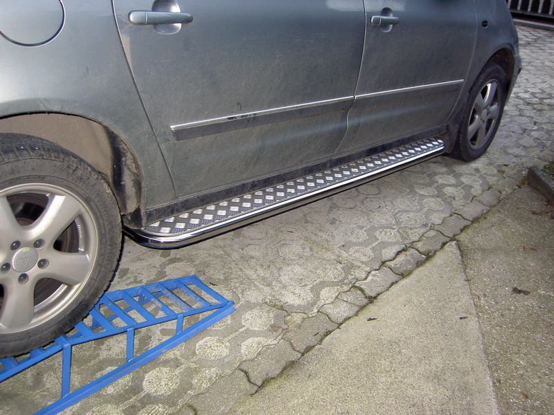

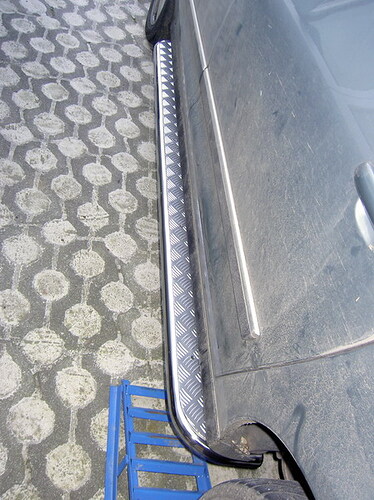

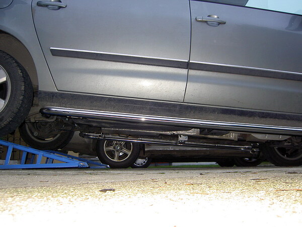

Hier noch Bilder der fertig montierten Trittbretter:
Rechte Seite:
rechts vorne:
rechts mitte:
verglichen mit links ist das U-Blech dort nur „auf der anderen Seite“ der ovalen Löcher zu montieren gewesen:
rechts hinten:
beidseits von unten:
