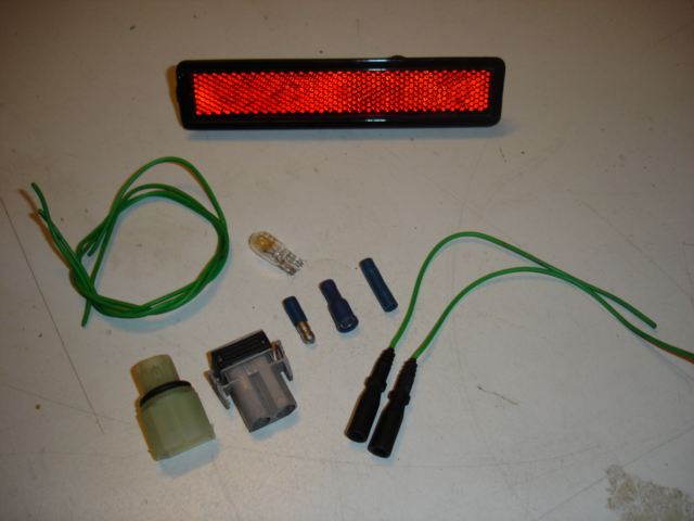

Die Folgende Teile benötigt ihr wie auf dem Bild zu sehen ist um mit dem Einbau loszulegen. /:D/
- 2x 63 14 1 376 978 Rot US Leuchten 26,80 Euro
- 2x 63 21 7 160 797 Weisse Standlichtbirnen 2,00 Euro
- 2x 61 13 1 378 402 Gehäuse 1,00 Euro
- 2x 61 13 0 007 441 Rundstecker 8,40 Euro
Die Teile kriegt ihr bei der BMW Gesamt: 44,43 Euro
Weitere Teile:
- 2x Weibchen Steckverbindungen
- 2x Männchen Steckeverbindungen

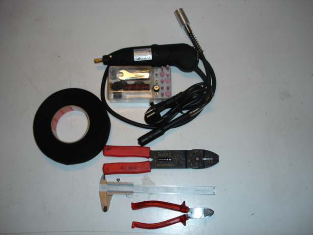

Folgendes Werkzeug habe ich für den Einbauen gebraucht.
- Dremel mit Verlängerung und Trennscheibe
- Meßschieber
- Seitenschneider
- Isolierzange
- Schwarzes Isolierband
- Linieal (ist nicht auf dem Bild drauf)

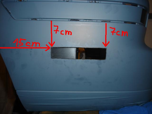

Als erstes müsst ihr von oben 2x die 7cm Abmessen, und dann an den zwei stellen wo die Pfeile sind mit kleine Punkte markieren. Als nächstes müsst ihr von der Radlaufseite der Stoßstange genau 15 cm rein, das sich die beiden Punkt 15 cm und die ersten 7 cm treffen wie mit den Pfeilen auf dem Bild zu sehen ist, ab da ist nur noch mit Stif, Meßschieber Seitenbegrenzungsleuchte und Linieal zu Arbeiten.
Bitte aufpassen bevor ihr Anfängt zu Schneiden ;-), lieber noch einmal kontrollieren
und abmessen ob alles stimmt :-k, weil nicht das danach einer sauer
ist das es nicht gepasst hat, weil danach ist die Stoßstange kaputt wenn das Loch zu gross wird ](*,). Die Stoßstange kostet neu ca. 180 Euro bei

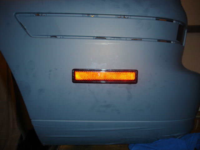

Also wenn alles gut geklappt hat, dann müsste es auf beiden Seiten so aussehen

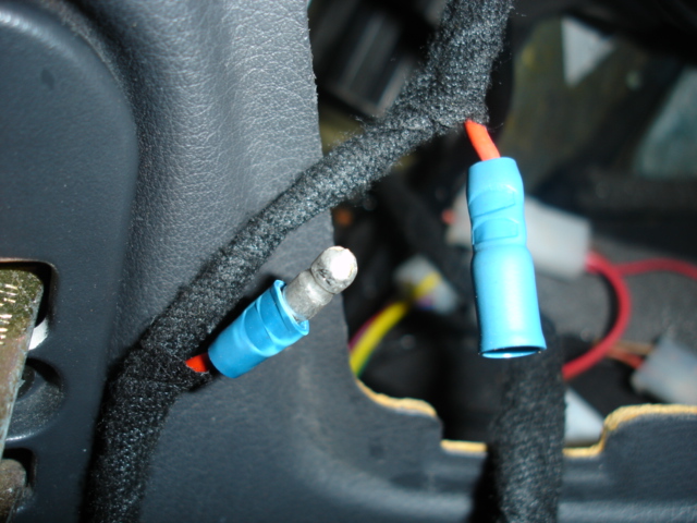

So dann kommen wir mal zum Verbinden der Elektrik. Ein Kabel muss an die Masseleitung vom Rücklicht, und das andere Kabel muss an die Plusleitung vom Rücklicht wo das Signal für´s (Standlicht) ist. Danach Verbindet man die Kabel mit den aus dem Fahrzeug zusammen. Dann schiebt mann die zwei Leitungen durch die Luftführungen an den Seitenteilen des Fahrzeuges hinten links und rechts und Verbindet es mit den Seitenbegrenzungsleuchten an der Stoßstange. Noch etwas ich habe ein Weibchensteckverbindung und ein Männchensteckverbindung bei der Plusleitung vom Rücklicht (Standlicht) dazwischen reingetan nur aus 4 Gründen. Grund 1. Die Roten US-Seitenbegrenzungsleuchten von BMW sind nicht in Deutschland zugelassen. Grund 2. Die haben auch keine E - Prüfzeichen drauf. Grund 3. Der TÜV nimmt sie mir nicht [-X ab. Grund 4. Um es mir leichter zu machen wenn ich zum TÜV muss, oder wenn ich von den Grünen Männchen auf der Strasse aufgehalten werde und sie sagen zu mir, das ich sie abstecken muss. Nur deswegen. Bis jetzt ist es noch nicht passiert das sie mich aufgehalten haben, ihr wisst schon Familienkutsche
. Dafür sind die Steckverbindungen da. Ist aber jedem selber überlassen ob ihr sie ranmacht ;-).

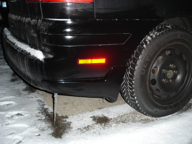

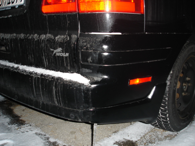

Und zum Schluss müsste es so aussehen :P.
Ich habe auch noch nachträglich die Ränder von den Seitenbegrenzungsleuchten in Wagenfarbe Lackieren lassen. Schaut halt besser aus 8).
