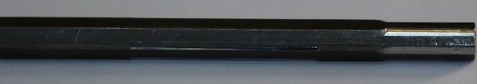

Ölwanne runter und Mitnehmer (77mm) ausgebaut. Siehe da, er ist rund.
Dafür, dass ich schon 220TKm runter habe, hat er ja vergleichsweise lange gehalten. So weit wollte ich jetzt nicht nocheinmal damit fahren.
Kann ich den Mitnehmer nicht einfach anders herum wieder reinstecken???
(Die Aufnahme muss ich mir noch ansehen, ob die nicht auch ausgenudelt ist)
Der gesunde Menschenverstand sagt mir, dass es eigentlich funktionieren müsste. (oder haben die da irgendwas am Ende des Sechskants verstärkt?) Teil bestellen dauert ja auch ein wenig und heute hätte ich noch Zeit zum Basteln. Der Einbau eines vertärkten Mitnehmers mit Welle ist mir im Moment zu teuer, da ich nicht weiß, ob der Motor/Turbo schon Schaden genommen hat. Späne lagen aber noch nicht in der Wanne :wink:

Der Sechskant kostet unter 5€, da würde ich einen neuen nehmen. Zumal du alles schon auseinander hast.
Das könnte funktionieren, ABER warum?
Du riskierst wegen einem Ersatzteil das wenige Euros kostet einen Motorschaden?

Die Flanken des Sechskants wären i.O., wenn ich es anders herum reinstecke.
Ich hätte heute noch Zeit zum Basteln. Deswegen die Frage.
Klar ein neues Ersatzteil ist wahrscheinlich besser.
Aber vielleicht ist ja auch mein Öldruckschalter kaputt und der Sechskant hat noch gerade so funktioniert.
Man weiß es eben nicht, daher wollte ich mich langsam „vorarbeiten“, ohne etwas zu riskieren.
Zum Testen mag es gehen, trotzdem würde ich zeitnah einen Neuen verbauen. Ich zweifle aber, ob sich der Aufwand wegen 2 Tagen Zeitverlust lohnt. Bei dem Ersatzteilpreis würde ich keine Experimente machen.

Gruß, wir hatten mittlerweile einige Fälle hier, bei denen um die 60.000 Km trotz AT das nächste mal der Sechskant rund gedreht ist :shock:
#5 Filter ist klar, aber wenn ich jetzt einen neuen Mitnehmer kaufe, woher soll ich wissen das der haltbar ist. China-Stahl etc.
Mein jetziger Mitnehmer hat ja 222tkm gehalten, also war der Stahl nun nicht so schlecht. Die Ölpumpe habe ich eben abgebaut. Die Mitnehmeraufnahme im AWM sieht schon etwas mitgenomen aus. Mitnehmer rutscht übrigens durch, also war es definitiv die Ursache für den Öldruckabfall. Diesen Wild-Umbau habe ich auch schon in Erwägung gezogen, aber wenn der Motor schon im Eimer ist…Perlen vor die Säue…
Falls der neue Mitnehmer eine größere Härte aufweist, dann könnte die angegangene Mitnehmeraufnahme stärker verschleißen, oder? Wenn ich noch 50tkm mit der Karre fahren kann wär ich zu frieden.

Wollte das am Sonntag noch fertig haben und habe entgegen aller Warnungen den Mitnehmer einfach umgedreht. (Bitte erzählt mir jetzt nicht wieder, dass ich am falschen Ende spare. Es hätte zwei bis drei Tage Zeitverlust gebracht und unter der Woche habe ich eh keine Zeit).Es ist ja schließlich auch nicht vorgegeben, wie rum ich den neuen Mitnehmer einstecken soll.
Die andere Seite ist doch top i.O. und die runde hat nach dem Umdrehen auch keine Funktion. Wo ist der Unterschied zu einem Neuen? Klar, die Imbusaufnahme sagt irgendwann Tschüß, das macht sie aber auch beim Ersatzteil. Die sah aber gehärtet aus, oder sie hat sich beim Durchdrehen erwärmt. Der umgedrehte Mitnehmer saß aber noch relativ fest in der Aufnahme.
Habe heute eine 30km-Probefahrt (Stadt, Land) gemacht. Alles scheint i.O. zu sein. Vielleicht hatte ich ja Glück.
Der Turbo hätte sich dann eigentlich schon verabschieden müssen.

Der Mitnehmer macht seinem Namen wirklich alle Ehre. Das Ding ist total mitgenommen!
