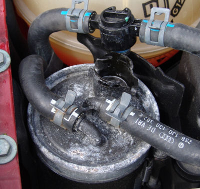

Vieleicht meint er mit „Knackfrosch“ dies hier:

vielen dank für die antworten.Es war wohl wiedermal der Dieselfilter.Wurde getauscht,jetzt haben wir keine Probleme mehr.Ich hätte einfach nicht an den Filter gedacht,weil wir den erst vor ca 1 Jahr tauschen haben lassen.Im Großhandel.Unsere Werkstatt meint,dass das einfach Nachbauschrtt ist und durchaus so schnell eingehen kann.
