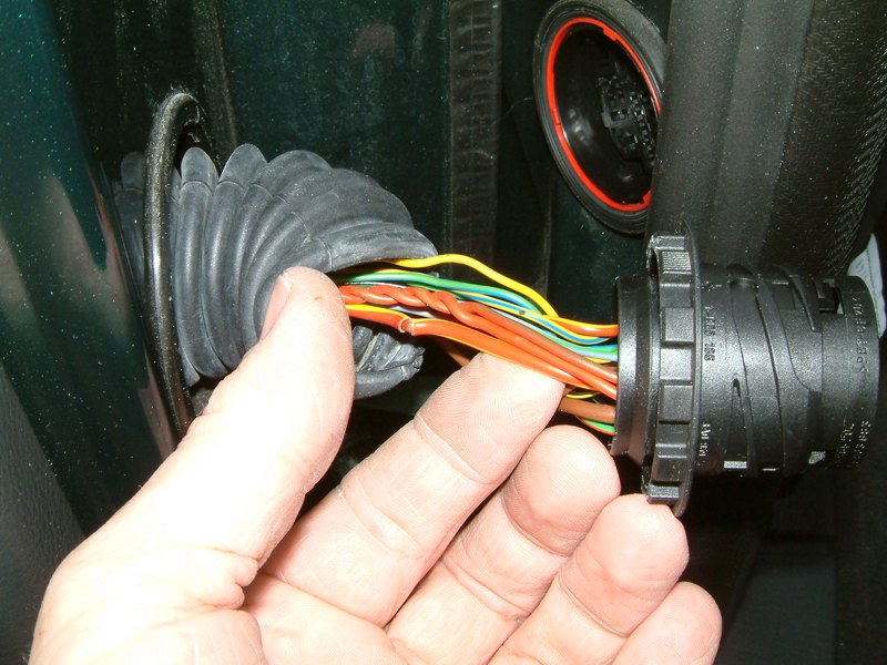

Aber nun zum Thema: Ein Kabelbruch wäre schon denkbar, wenn ich Deine Schliderung richtig deute. Du kannst mit der mechanischen Schliessung an der Fahrertür nur die Fahrertür auf und zuschliessen, alle anderen Schlösser zeigen sich unbeeindruckt. Dein Mann kann mit dem Funkschlüssel alles auf und zumachen.
Im Schloss der Fahrertür wird über einen Schaltkontakt bemerkt, wenn Du den Schlüssel drehst. Daher wäre bei einem Kabelbruch in der Durchführung Karosserie Fahrertür imho eine solcher Fehler denkbar, da das Schließsignal dann nicht mehr zum Steuergerät der Zentralverriegelung gelangen kann. Der Funkempfänger sitzt nicht in der Fahrertür, daher funktioniert dieser Weg noch.
Am einfachsten ist es, wenn Ihr die Kabeldurchführung einmal selber begutachtet, bevor Ihr in die Werkstatt fahrt. Das ist einfach und geht schnell. Einfach die Gummitülle beiseite schieben und schauen, ob die Isolierungen brüchig sind bzw. ob Kabel ab sind. Sollte das der Fall sein, dann halte ich das für eine sehr wahrscheinliche Fehlerquelle.

Also nun zur Sache: ich also die Gummidichtung zur Seite geschoben, an den ersten paar Kabeln vorsichtig gezogen und als ich die gesamte Dichtung bisschen zusammendrückte, gab die Tür plötzlich ein elektrisches Geräusch von sich. Also ich als „Blondine“ würde mal sagen, daß das das Geräusch von der Zentralverriegelung war. Kann das sein??? Ist da nur was locker??
Herzlichen Dank,
Kirsten
Das ist für mich ein ganz klares Zeichen für einen vorhandenen Kabelbruch, denn durch deine mechanische Bewegung der Kabel hast Du kurzzeitig den Kontakt wieder hergestellt.

Wenn die Zentralverriegelung Lebenszeichen von sich gegeben hat, während Du am Kabel gefummelt hast, würde ich sehr stark auf einen Kabelbruch tippen. Normalerweise sollte beim Rumfummeln an der Gummuitülle des Autos absolut nichts passieren. Ich würde sagen, Fehlerquelle gefunden.

Übrigens, der Kabelbruch kann auch in der Hecklappe oder einer anderen Tür sein. Und oft sehen die Kabel noch OK aus, aber innen sind alle Litzen gebrochen.

Meiner ist nur 6 Monate älter als deiner, und das ist in der Tür hinten links:
