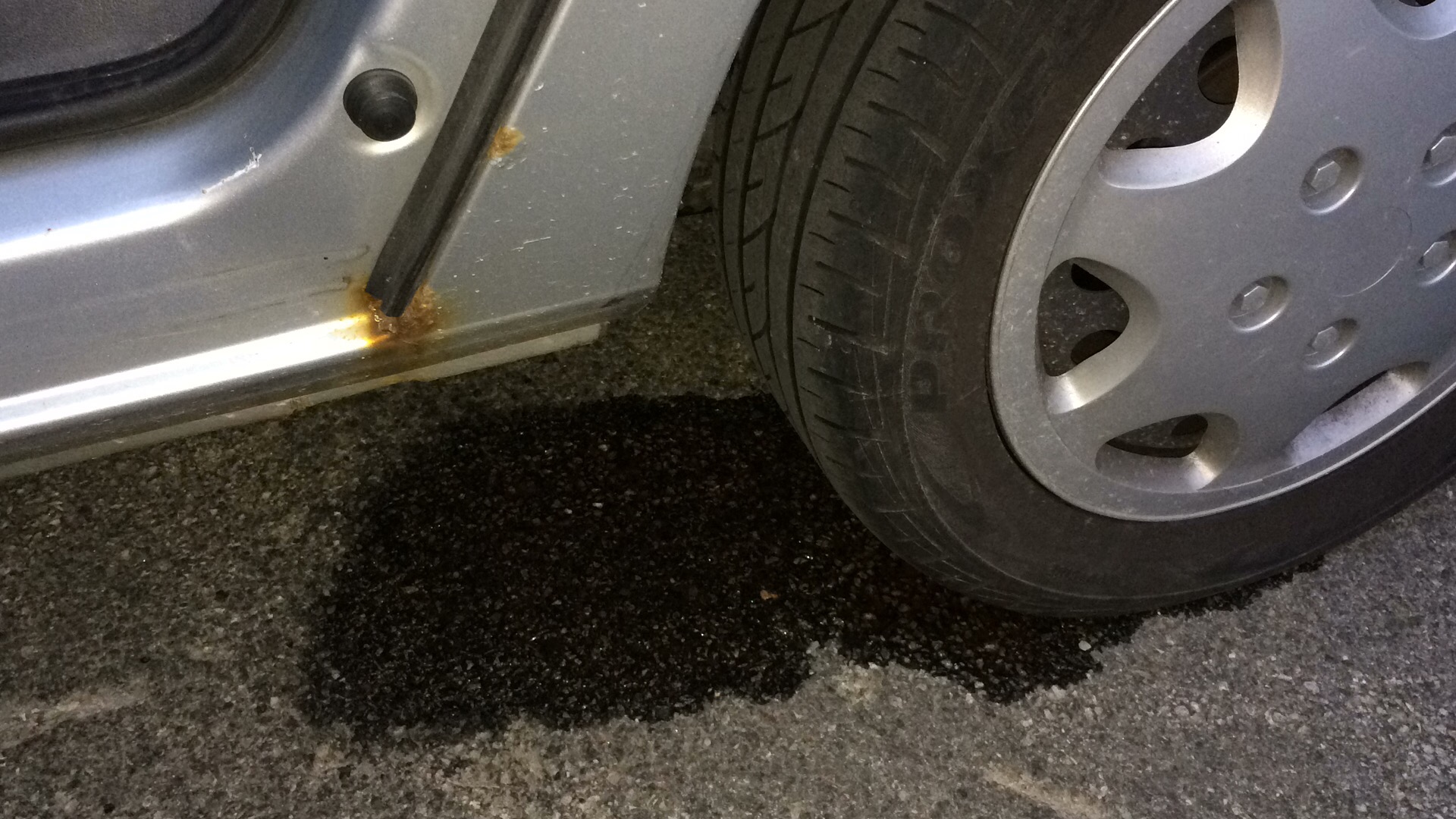

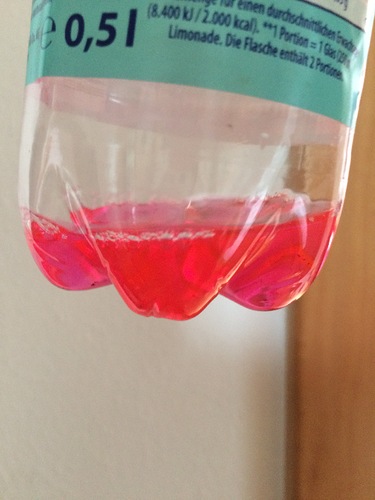

ich hab gestern Festgestellt, dass mein Alhambra am linken Hinterrad tropft.
Gestern Abend konnte ich nicht mehr wirklich viel sehen, also hab ich eine Schale drunter gestellt und bis heute abgewartet.
So viel ist über Nacht rausgetropft…
Mit ein bisschen Google hab ich rausgefunden, dass bei rosa Flüssigkeit der erste Verdacht das Getriebeöl ist. Das passt aber nicht zur Position und ich konnte jetzt bei Tageslicht auch genauer nachschauen, wo das herkommt.

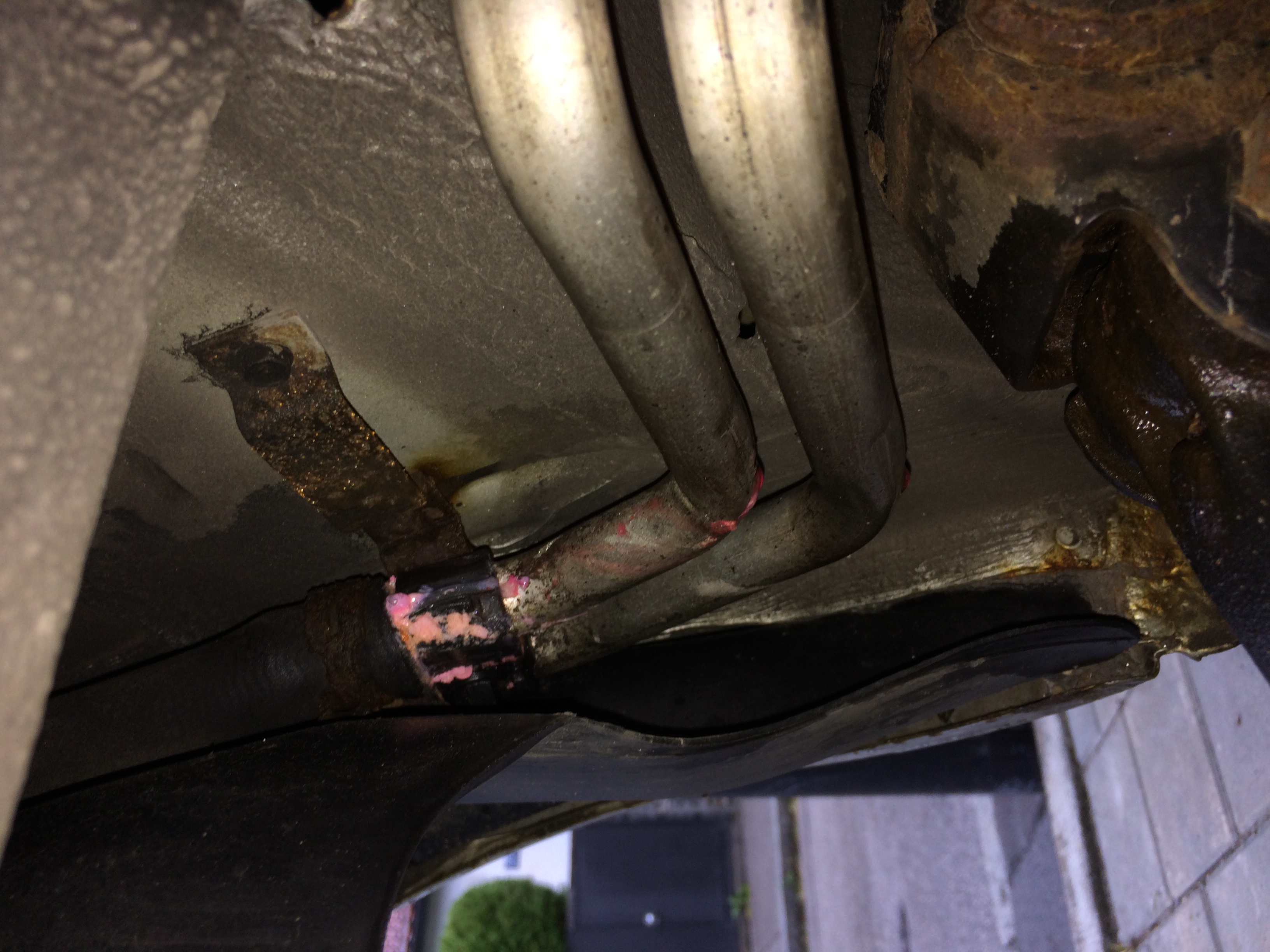

Soweit ich es nachvollziehen kann, sind das hier die Leitungen für die Klimaflüssigkeit der Kofferraumlüftung richtig?
Die Klimaanlage kühlt schon seit Jahren nicht mehr, aber uns wars zu teuer das reparieren zu lassen.
Nun meine Fragen:
Lieg ich mit meiner Vermutung richtig, dass es sich um Kühlflüssigkeit handelt? (Hab online gelesen, dass die eigentlich gelb/grün sein sollte…)
Wie sollte ich dann weiter vorgehen, um das Tropfen zu stoppen? Die Klimaanlage funktioniert ja so und so nicht…
Oder ist sollte ich doch - weil rosa Flüssigkeit – das Getriebe unter die Lupe nehmen und keinen Meter mehr fahren?
Liebe Grüße und danke für eure Hilfe

Das sieht aus wie Kühlflüssigkeit. Da solltest du mal die Schläuche zum hinteren Wärmetauscher prüfen.
Kältemittel der Klima tropft nicht, die ist einfach weg, eventuelles Kontrastmittel ist meistens grün.
Es kann eigentlich nur Kühlwasser sein, passt von der Farbe. Im hinteren linken Seitenkasten ist die Heizung für hinten, da wird es irgendwo undicht sein.

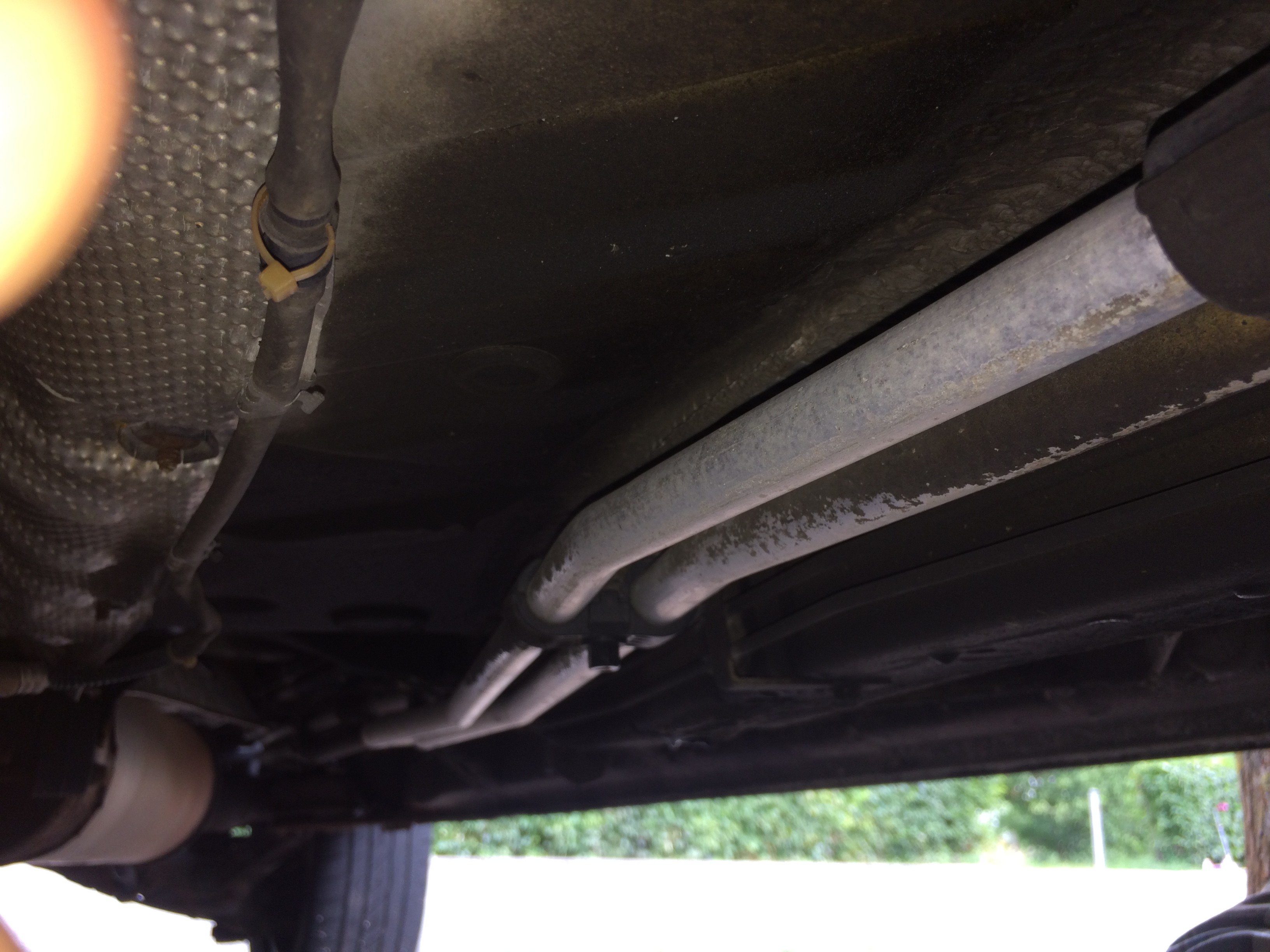

Die Leitungen laufen links am Unterboden zum Zuheizer, von dort durch den linken Radkasten ins Auto zum Wärmetauscher. Im Radkasten gibt es Verbindungen, die werden schon mal undicht.

Aufgrund der Farbe und Menge würde ich auch auf den Kühlmittelkreislauf für den hinteren Wärmetauscher tippen.

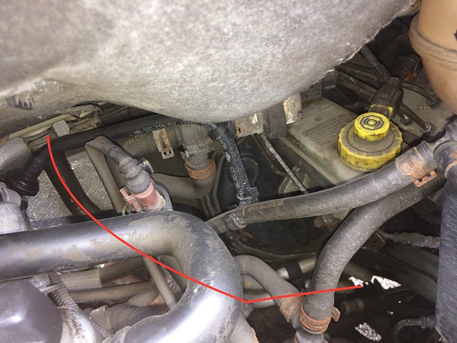

Kannst Du denn Kühlmittelverlust im Ausgleichsbehälter feststellen?
@McRaab meinst du mit Ausgleichsbehälter den Kugelförmigen, rechts im Motorraum? Tatsächlich war der beim Service vor ein paar Wochen überraschend leer…

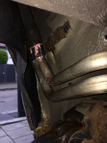

@uwe für mich sieht es so aus, als würde es direkt oberhalb des Knicks zum Kofferraum austreten (siehe Bild… leider um 90° gegen den Urzeigersinn verdreht. kann man das nach dem Upload irgendwo ändern?)
Danke für den Link… damit dürfte ich klarkommen :slight_smile:
Das scheint hier: volkswagen.7zap.com/de/rdw/sharan+syncro+4motion/sha/2005-406/8/819-819050/#14 auf den Schlauch (14) zu gehen. Vielleicht ist noch Luft für nachsetzen und eine neue Schelle, ansonsten muß eins von beiden neu.

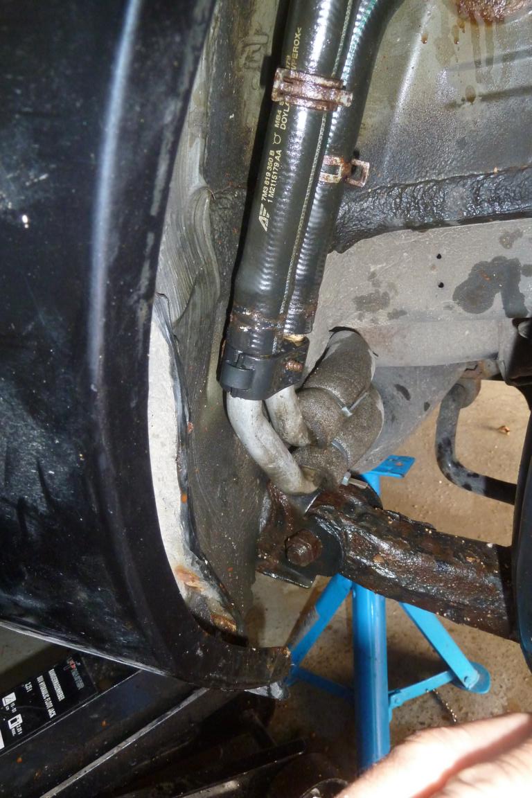

Nimm das Hinterrad ab, und bau die Radhausverkleidung aus. Das sind nur ein paar Schrauben. Da hinter sind Enden der Rohre mit Übergängen auf Schläuche. Die solltest du dir mal anschauen.
Kann Stopfohr nur Recht geben. Hinter der Radhausverkleidung sollte man das mal kontrollieren:
Da sollte man eigentlich dann sehen, von wo die Kühlflüssigkeit kommt.

Das Leck war ein ca 3mm loch im Rohr, unterhalb des Schlauchs. Ich hab alle Verkrustungen entfernt und den Schlauch so weit es geht draufgeschoben.
Neue Schelle drum und dicht ist die Sache!
