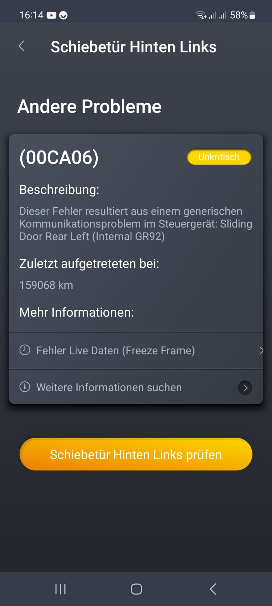

Ausgelesen habe ich letztes Jahr mit vcds. Soweit ich mich recht erinnere, waren die Fehler folgende. Kommunikationsfehler airbag Steuergerät und an den Schiebetüren war die Spannung am Steuergerät zu schwach, aber die Batterie ist nicht platt, deswegen verstehe ich es nicht.

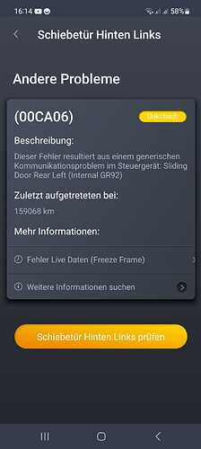

Anbei ein Foto von carly. Wurde vorgestern ausgelesen, wobei ich sagen muss, dass ich vcds um. Langen besser finde :sweat_smile:
