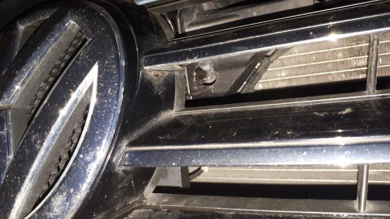

Wr haben die Verkleidung unterhalb des Kühlers entfernt. Das sind zwei Teile.

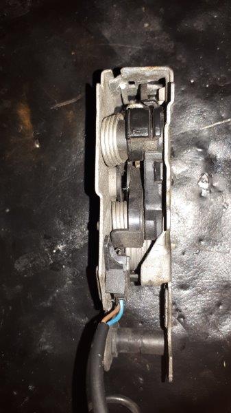

Dann kann man mit dem Arm ganz gut in den Zwischenraum greifen, wo das Motorhaubenschloss befestigt ist.
Dort hängen ein paar Kabel rum (an denen meine Vertrauenswerkstatt bereits erfolglos gezogen hatte).
Außerdem verläuft dort aber auch noch eine schmale Traverse, die man auch von außen durch den Kühlergrill sehen kann. In dieser Traverse liegt der Bowdenzug. Man braucht ihn nur herausnehmen und daran ziehen. Das war es schon.
