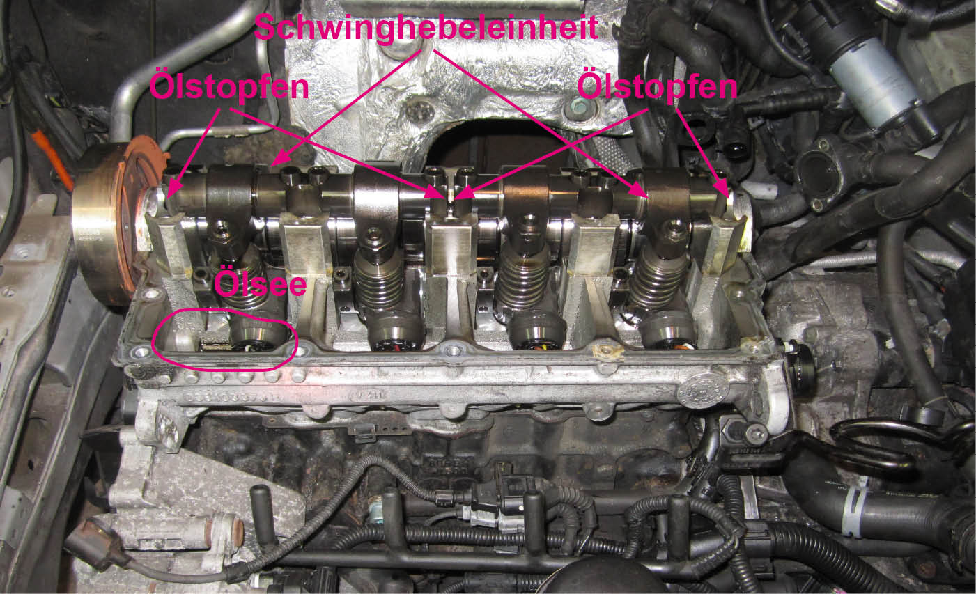

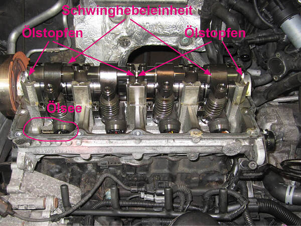

Dann sieht man Folgendes, wobei auf dem Bild auch Zahnriemen, Tandempumpe etc. entfernt sind. Das ist für den Zweck der Ölverlustkontrolle nicht notwendig.
Oben sind die 2 schwarzen Schwinghebelelemente. An jeder Stirnseite ist ein Ölstopfen eingepresst, der den Ölkanal im Schwinghebel am Ende verschließt. Es gibt also insgesamt 4 Stopfen.

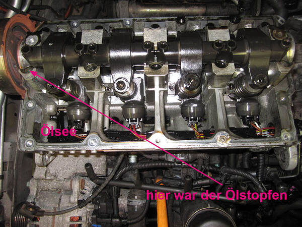

Bei mir war in der linken vorderen ‚Tasche‘ des Zylinderkopfes ein merkwürdiger Ölsee zu sehen. Hier von oben besser zu sehen. Außerdem ist mir der zunächst merkwürdige kleine Teil im Schraubenkopf der Zylinderkopfschraube links aufgefallen.

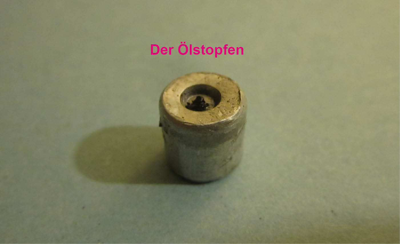

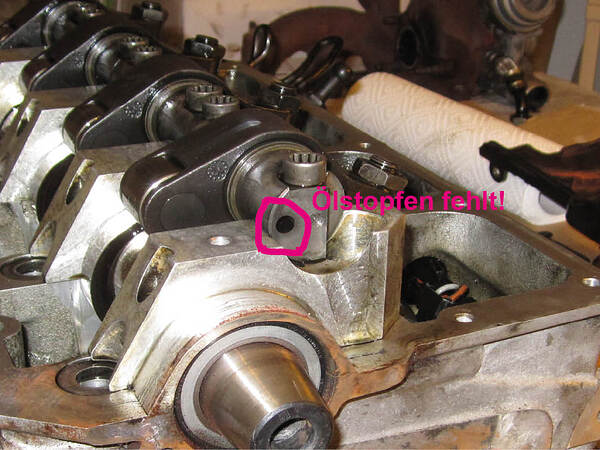

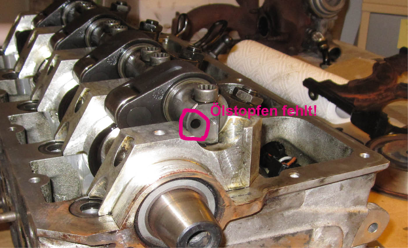

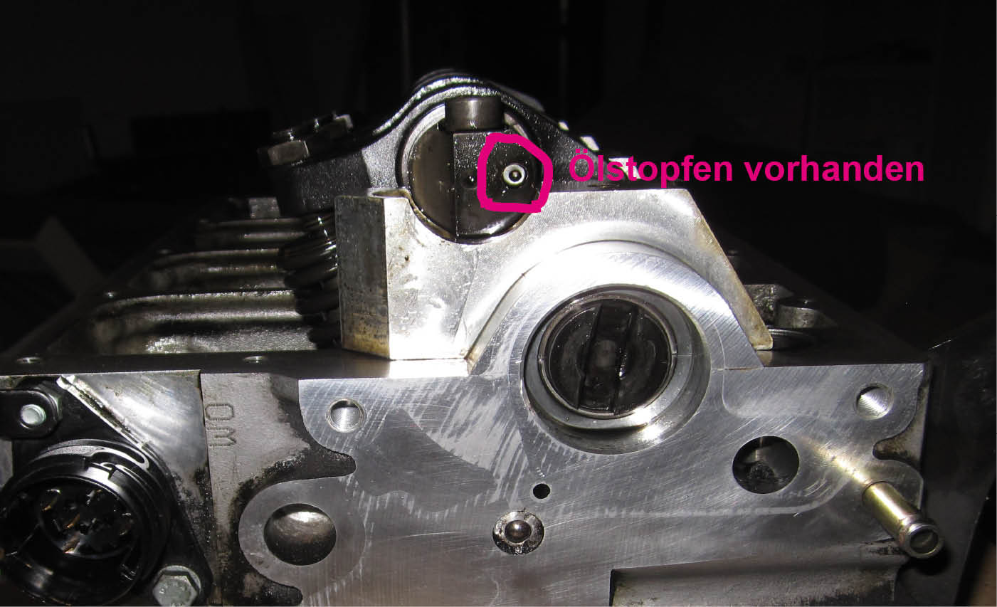

Hier nun Bilder des ausgebauten Zylinderkopfes von beiden Seiten und des gelösten Stopfens.
Bei mir hat sich der Stopfen auf der Steuerungsseite (Zahnriemen) gelöst und ist zum Glück im Schraubenkopf gleich daneben liegen geblieben. Dadurch kann das Öl ungehindert aus der Ölbohrung des Schwinghebels austreten und den Ölsee verursachen. Da die Austrittsstelle direkt neben dem Ventil der Kurbelgehäuseentlüftung liegt findet sicher ein mehr oder weniger großer Teil des ausrinnenden Öls den Weg in den Ansaugkanal. Von dort in den Ladeluftkühler und von dort nach draußen. Die Luftschlauchverbindungen sind nicht ganz Öldicht.
Genauso könnte sich auch der Stopfen auf der anderen Seite lösen. Die innen liegenden Stopfen eher nicht da der Abstand der Schwinghebel recht klein ist.

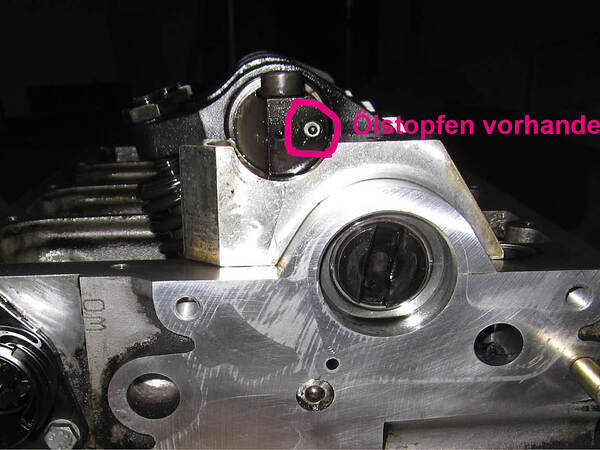

Zur Kontrolle entweder genau nach dem kleinen Alu-farbigen Stopfen schauen oder mit einem dünnen Draht danach fühlen. Fehlt der Stopfen wirklich dann muss er (hoffentlich) irgendwo im oberen Teil des Zylinderkopfes sein. Besonderes Pech wäre es wenn er die Kurbelgehäuseentlüftung heruntergefallen ist bis ins Kurbelgehäuse.
Die genauen Maße des Stopfens: Durchmesser 6.15mm, Länge 7.05mm
Der Plan ist den Stopfen mit grüner (hochfest) Schraubensicherung (z.B. Loctite) wieder einzupressen.
