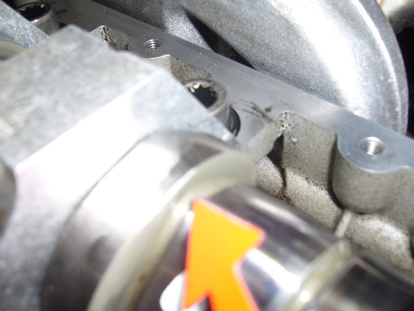

Ein Kunde wurde uns von einem anderen Autohaus mit Verdacht auf einen Turboladerschaden zu uns geschickt. Das Auto schwächelt, ruckt bei ca 2000U/min und hat extremen Schwarzrauch. Mehr war leider nicht bekannt. Durch die vorhergehende Diagnose und keinerlei hinterlegtem Fehler, wurde als erstes der Turbolader unter die Lupe genommen. Dieser funktionierte aber wunderbar. Kein Lagerspiel, kein Gestänge schwer, nix. Unterdruckschläuche in Ordnung. Die Ladeluftstrecke war auch dicht und der Luftmassenmesser auch ok. Dem Monteur fiel allerdings auf, das die Glühkerze des 4. Zylinders total schwarz waren. Auf Verdacht wurde der Kabelbaum der Einspritzdüsen gewechselt, keine Änderung des Ausgangszustandes.
Nach dem dann die Nockenwelle in Augenschein genommen wurde, stellte er fest, das diese am 4. und 3. Zylinder massive Abnutzungserscheinungen hatte. Schade, das man das auf den Bildern schlecht erkennt.

es wäre extrem interessant gewesen, die Werte des Leerlaufruhereglers in MWB 13 anzuschauen. Bin von der Diagnose Nockenwelle eingelaufen nicht überzeugt, weil sie den Schwarzrauch nicht erklären kann. Hätte jetzt eher auf eine defekte Einspritzdüse in PD-Element von Zylinder 4 getippt, wenn die Ladeluftstrecke dicht war.
Da müsste eine Differenz zu sehen sein, wenn nicht wie bei der V6 TDI (wie mein damaligen) alle Nocken gleichmäßig eingelaufen sind.

nein eigentlich nicht. Wenn eines der Ventile 1 oder 2mm weniger weit öffnet qualmt der Motor nicht gleich. Für meinen Geschmack hält sich der auf dem 2. Foto sichtbare Verschleiß an der Nockenscheibe noch in Grenzen.
Ich glaube man hat eventuell nach der Entdeckung des Nockenverschleißes etwas voreilig aufgehört nach der Ursache des Schwarzrauches zu suchen. :-k
Eine sehr große negative Korrektur des Leerlaufruhereglers an Zylinder 4 hätte ein defektes PD-Element angezeigt. Eine kleinere positive an Zylinder 4 dagegen ausgeschlossen und die Diagnose Ventiltrieb verstärkt.
