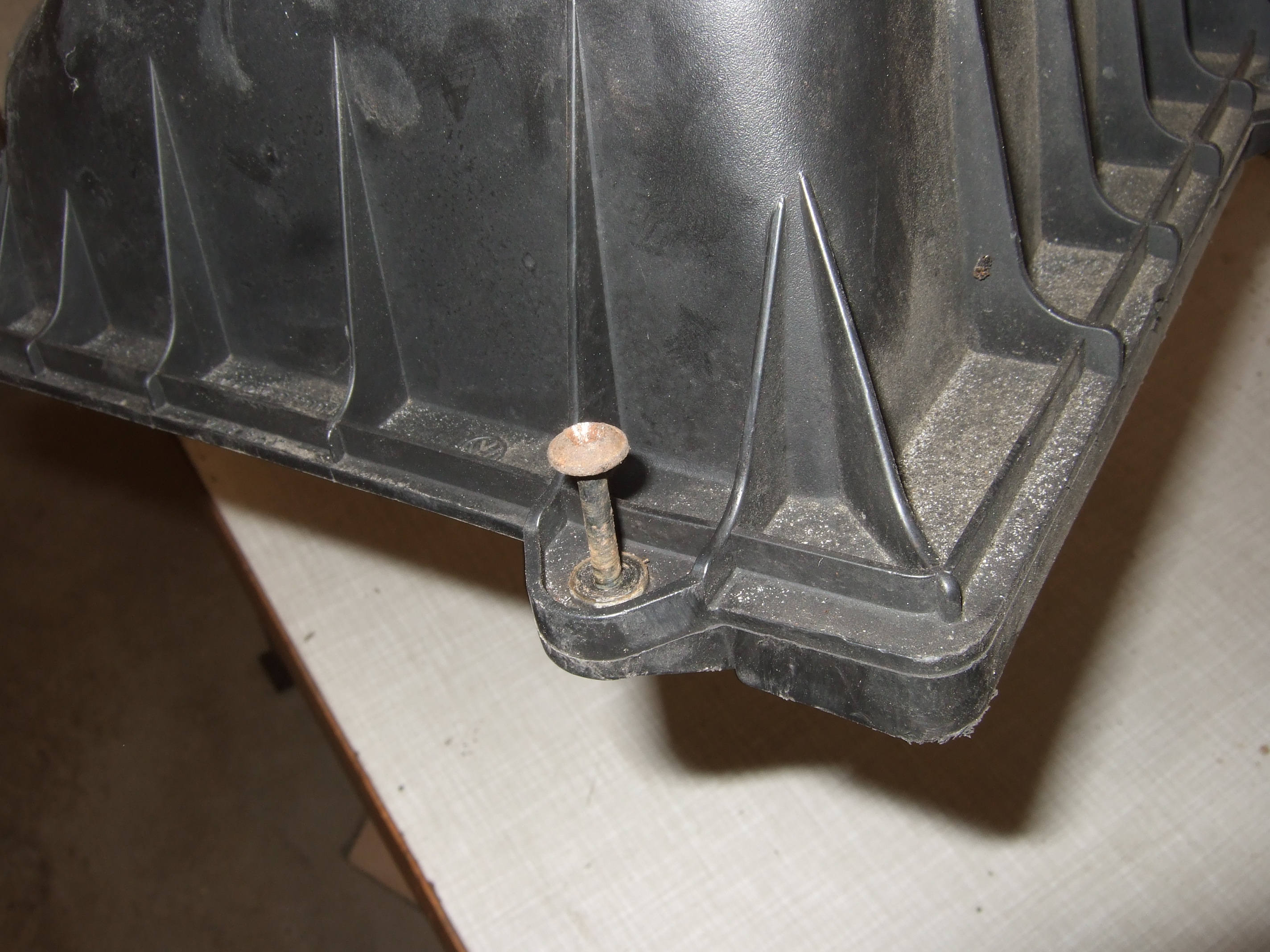

Kann man diese Luftfilterkastenschrauben irgendwo bestellen?
Sonst bleibt wohl nur der Weg in den Baumarkt, in der Hoffnung was ähnliches zu finden.

Bohr durch und Schrauben mit Muttern drauf fertig.
Es gab hier schon mal das Thema.
Ergebnis: Nein, die Schrauben gibt es nicht einzeln.
Ein Lösungsvorschlag war damals die Schraube zu Schlitzschraube umzuarbeiten.

Passende Spanplattenschrauben mit Teilgewinde suchen, auf Länge kürzen, idealerweise mit torx Aufnahme
Fertsch
Ich hab glaube ich ne 5 x 80 genommen und im Gewindeteil gekürzt.

ich hatte beim gleichen Problem auch keine gänzlich zufriedenstellende Lösung gefunden. Mit einer Schraube aus meinem Fundus ging es dann ganz passabel.

Ich habe kurzerhand eine Mutter aufgeschweißt:
