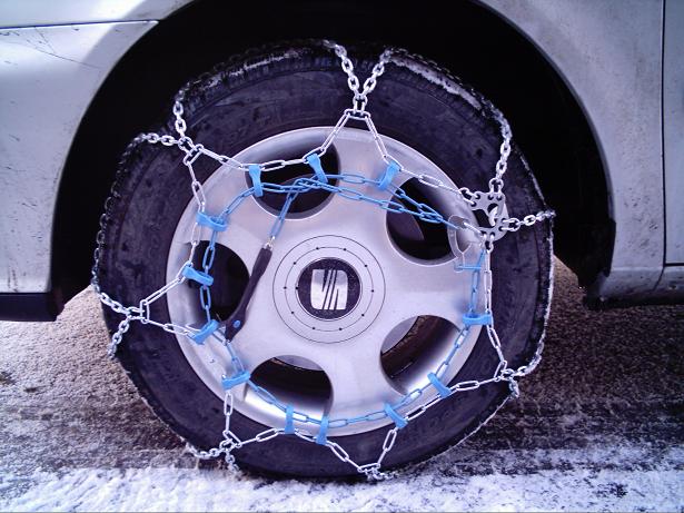

Hallo Potti!
Klar kann man auf die Alus Schneeketten montieren, ohne jeden Winter neue Alus zu kaufen!

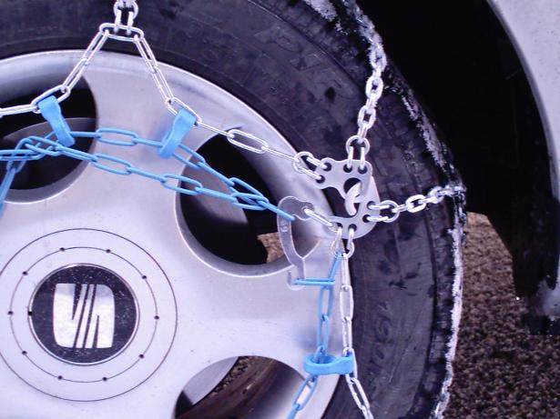

Ich hab mir die von Pewag gekauft:
Die Spannkette ist mit Plastik überzogen und der Spannkranz wird mit den „Ringen“ von der Felge fern gehalten!
mfg.
Tag Leute,
ich habe seit 2 Jahren die Pewag Sportmatik in Verwendung - kann ich nur empfehlen. Ist selbstspannend und etwas feingliedriger…
Montiert in >1 Minute pro Seite. OK - ich mach das im Winter regelmässig.
Verträgt auch ganz gute Geschwindigkeiten…fahre bis zu 80-90kmh ohne Probleme.

huhu potti!
es gibt natürlich auch Alufelgen-schonende schneeketten!!!
Bei der Sportmatik wird auch „Felgenschutz“ angegeben…
sportlich - spannend - schnell
Die „sportliche“ 9 mm Kette
Die hochwertige Seilstandmontagekette für sportliche Fahrzeuge
Spannt sich selbst - kein Nachspannen notwendig
Sehr gute Traktion auf Eis und Schnee
Felgenschutz
Meine Zierkappen haben allerdings trotzdem darunter gelitten…ist aber auch nur Plastik.
