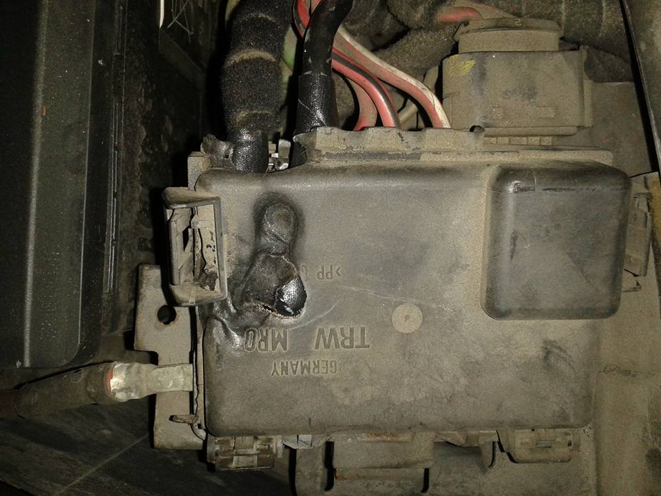

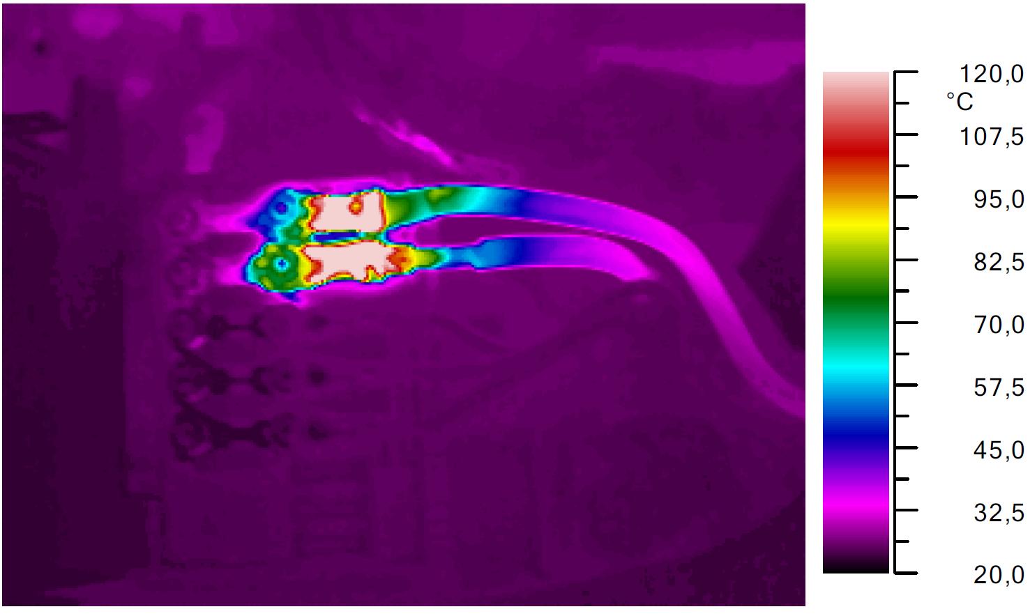

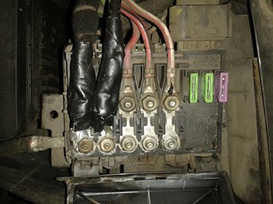

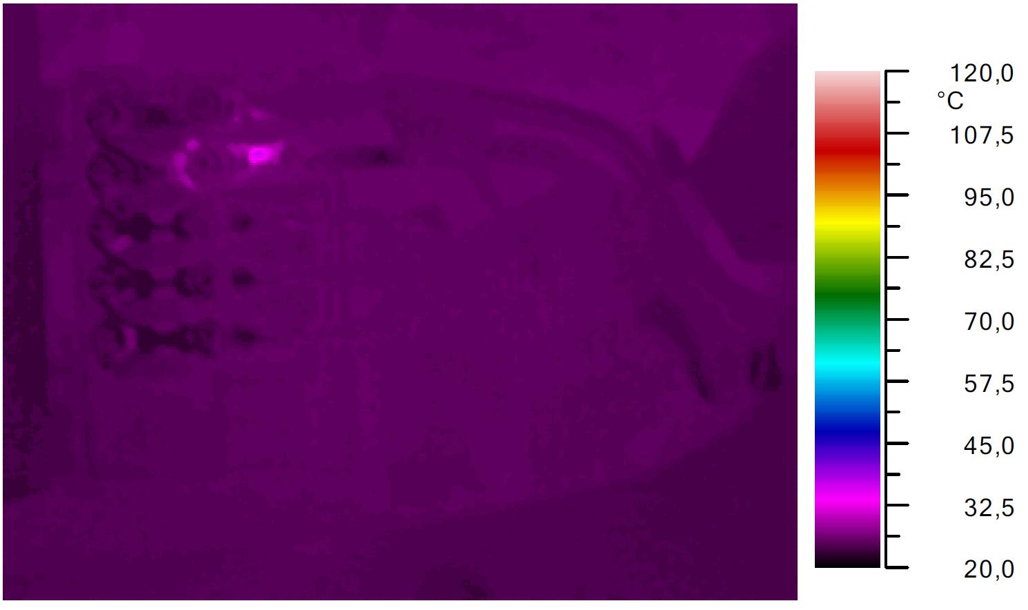

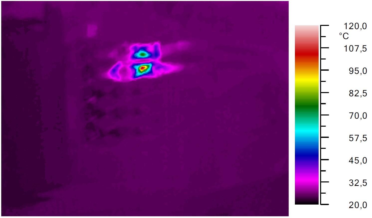

Wie schon viele von Euch hatte auch ich jetzt das Problem des schmorenden Sicherungskasten im Motorraum meines Sharan, ich habe es zum Glück rechtzeitig bemerkt. Interessehalber, um den Ursprung der Erwärmung genau ermitteln zu können, habe ich eine Thermografiekamera auf diese Stelle gehalten und den Motor unter folgenden Bedingungen gestartet: - Motor war kalt, d.h. das Sekundärluftsystem war beim Starten also aktiv - Abblendlicht EIN - Klimaanlage auf AUTO „Low“ - Umgebungstemperatur ca. 25°C Entstanden sind dabei folgende Bilder: **
Um diesen Sicherungskasten geht es (dieses Bild ist zu den folgenden um 90° gegen den Uhrzeigersinn gedreht):** P1030202.JPG **
Ca. 9s nach dem Motorstart, man kann links im Bild die Sicherungen erkennen, nach rechts gehen die 2 16mm² Kabel zur Lima und zum Innenraum:** 9s.JPG **
Ca. 15s nach Motorstart, jetzt sieht man deutlich das die Stelle mit dem größten elektrischen Widerstand die „Pressungen“ der Kabelschuhe sind** 15s.JPG **
Ca. 33s nach Motorstart, der gesamte „weiße“ Bereich ist heißer als 120°C, man kann schön sehen wie sich die Wärme auf die Kabel ausbreitet.** 33s.JPG **

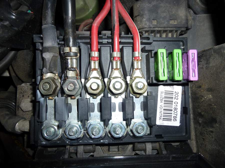

Das Problem mit diesem Kasten sind tatsächlich die sehr hohen Stromstärken bei einer 12V-Elektrik. Aber die kann man als Hersteller ja berechnen und dementsprechend handeln.
Im Neuzustand ist dieser Anschluss schon richtig ausgelegt, nur leider ist die Plastekiste dort nicht abgedichtet. Somit kommt Feuchtigkeit wunderbar an alle Kabelschuhe und lässt diese korrodieren, eine Art Korrosionsschutz, Batteriefett oder so, konnte ich bei mir nicht finden. Die Wärme im Motorraum trägt auch dazu bei…
Ich habe vorerst nur die Kabel 2-3cm gekürzt und neue Kabelschuhe aufgepresst sowie alle Stellen gereinigt. Danach habe ich das Auto mit voller elektrischer Last (alle möglichen Verbraucher an) bei > 30°C im Schatten laufen lassen. Die Stromzange zeigte ca. 85A die über das Kabel der LiMa flossen, die Stecker allerdings konnte ich nach 5min noch anfassen, also

Einfach die beiden Kabelschuhe abschrauben, mit gutem Lötzinn und ausreichend Power (Lötlampe!) einfach die bestehende Verbindung zw. Draht und Kabelschuh ordentlich verlöten. Wenn die Isolierung dabei etwas wegschmilzt, einfach mit Isolierband drüber isolieren. So habe ich es gemacht, damit wurden die Kabel spürbar nicht mehr wärmer als die anderen.
Oder einfach von jemandem der es kann (Car-Hifi-Spezialist) nen neuen Kabelschuh aufcrimpen (nicht aufquetschen!) lassen und mit (selbstverklebendem) Schhrumpfschlauch überziehen. Dann ist das Problem auch Geschichte.
Hält aber vermutlich nicht unbedingt sicher/lange, da Feuchtigkeit die geringen Kontaktflächen wieder korrodieren läßt. Mit Lötzinn versiegeln idt wahrscheinlich sicherer… und macht viel weniger Arbeit/Kosten.
Ich habe meine Polschuhe nachgecrympt und mit Polfett imprägniert.
Hält bis jetzt 1A.
Wenn nicht liegt schon eine dicke bereits gecrympte Leitung für den Anschluss der Lima im Keller.
Auf jeden Fall ist wichtig, das letzte Stück vom vergammelten Kabel abschneiden bis die einzelnen Adern wieder blank sind und erst danach wieder einen neuen Kabelschuh ancrimpen. Auch neue Streifen-Sicherungen nehmen. Hab ich schon vor Jahren gemacht, noch wie neu. Gruß R
Beim Crimpen ist das essentiell. Beim Löten ist die Sache deutlich unkritischer. Die Flussmittel entfernen die Oxide zuverlässig. Sonst würde das Zinn nicht haften.
Wer die Möglichkeit gasdichter Vercrimpungen hat, kann crimpen. Wer üer einen leistungsfähigen Lötkolben verfügt, sollte lieber löten. Das ist sicherer und einfacher.
