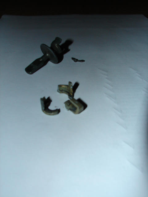

So, meine Lieben,
habe den Schlüssel wieder draußen!
Ursache war - natürlich - u.a. der Mitnehmer:
Der Ausbau der hinteren Tür, Ausbau des Türgriffs und teilweises Zerlegen des Türgriffs - und Zusammenbau - hat keine 30Minuten gedauert und keine ein bis zwei Stunden, wie der Freundliche behauptet hat [-X
Heute Nachmittag geht es dann zu VW die Teile bestellen :slight_smile:

Wenn in earlys Bild der Mitnehmer der untere gebrochene Metallkreis ist: Bei mir war es eine der Metall-Nasen, die abgebrochen ist und sich verkeilt hat…
