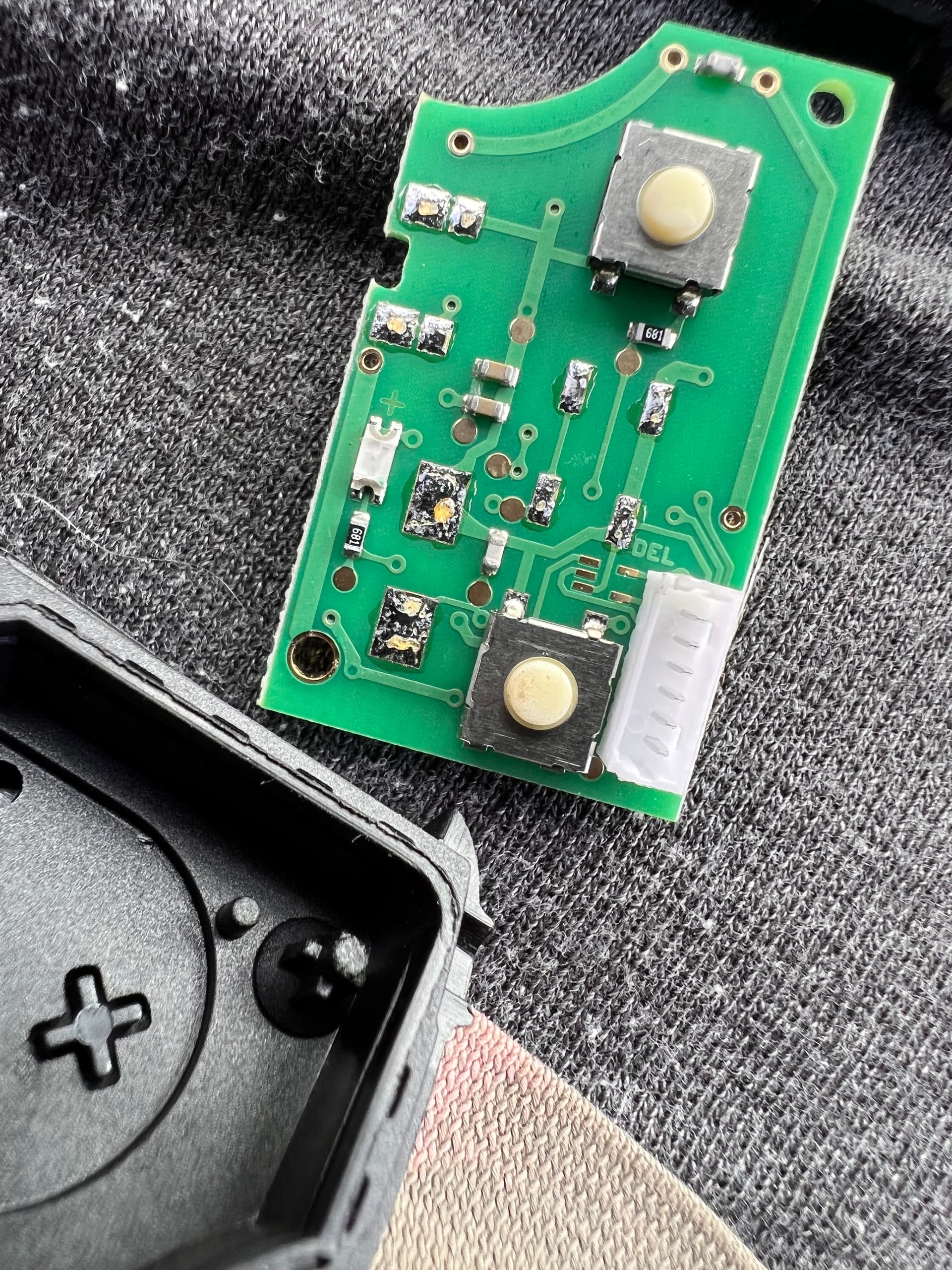

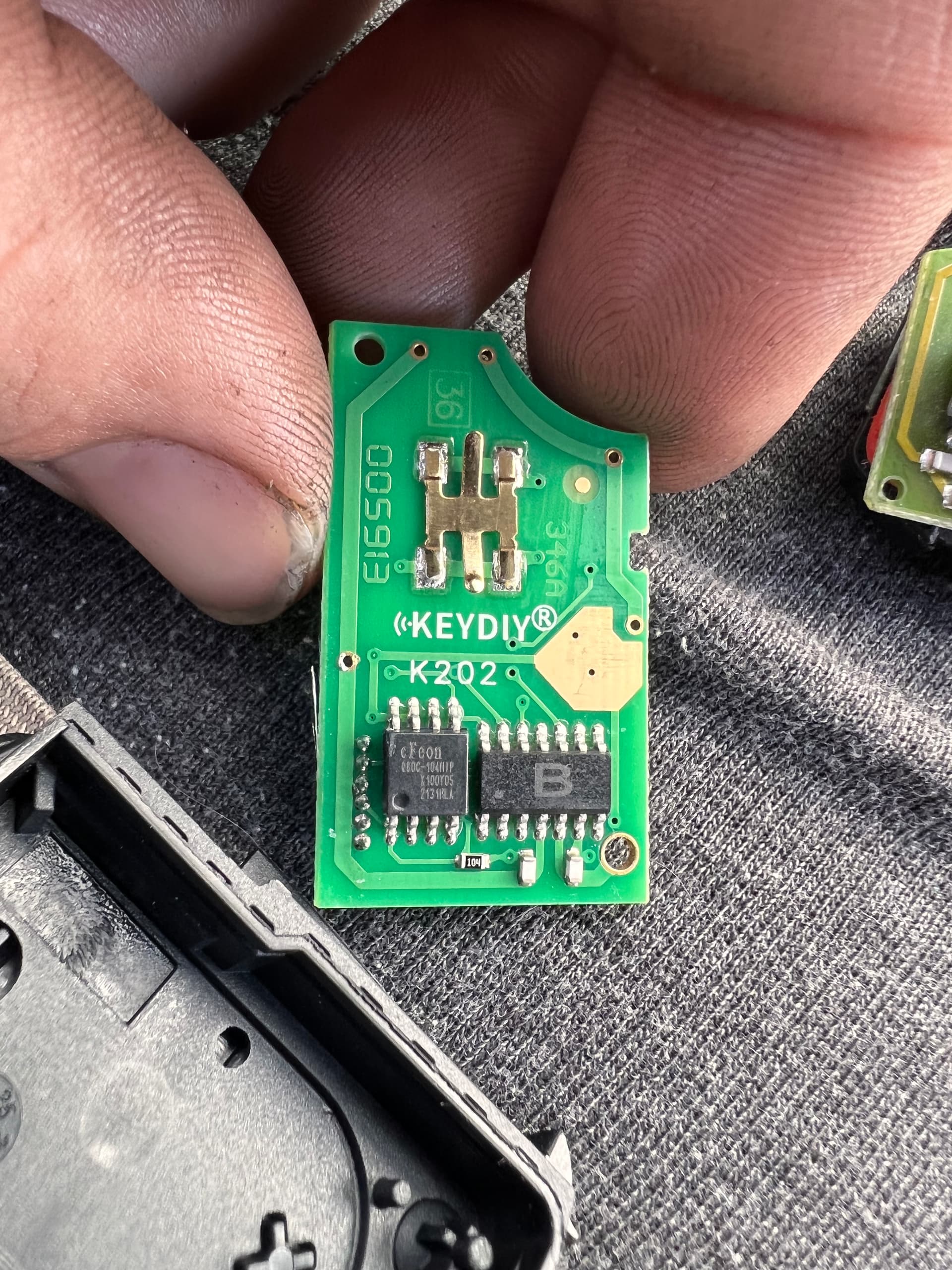

Schlüssel ohne Anlernfunktion
Habe einen Funkschlüssel gekauft
[Schlüssel](€ 17,80 5% Rabatt | WALKLEE 7M3 959 753 Funkschlüssel anzug für VW/VOLKSWAGEN Sharan 7M3959753 433,92 MHz ohne Chip WALKLEE 7M3 959 753 Funkschlüssel anzug für VW/VOLKSWAGEN Sharan 7M3959753 433,92 MHz ohne Chip|Car Key| - AliExpress)
Laut Daten alles gut aber,
der Schlüssel macht keine Anstalten überhaupt lernen zu wollen.
Ok Video hochladen vom Anlernversuch geht leider nicht.
Habt ihr eine Idee, welche kombie ich noch drücken kann?
Schließen halten drei mal öffnen etc. Klappt nicht Tasten vertauschen auch nicht.
Gleichzeitig drücken bringt auch keinen Erfolg.
Muss der Schlüssel mir mit einer dauerhaft leuchtenden Lampe signalisieren, das er lernen möchte oder gibt es auch Schlüssel, die einfach nur einmalig bei Tastendruck leuchten und mehr nicht?
Hoffe die Fotos vom Innenleben werden geladen.
Der Rest hat nix mit der Frage oben zu tun :slight_smile:
