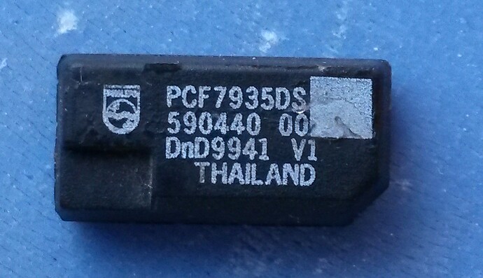

So, Original schlüssel hat den Transponder auf dem PCF7935DS Philips draufsteht.

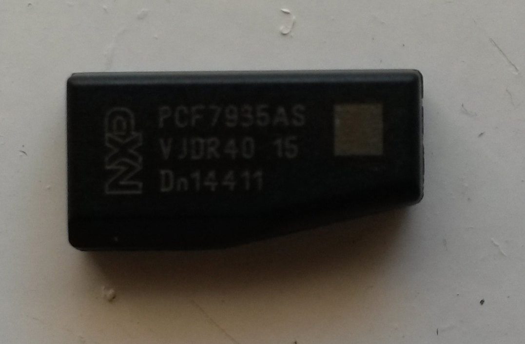

Der, den ich samt Schlüssel als Rohling gekauft hatte, da steht PCF7935AS (NXP) drauf.

Von der Bauform unterscheiden sie sich auch ein wenig - s. bilder…
Die Transponder ID42 & ID44 sind identisch, nur dass der bei ID42 nicht vollständig ausgenutzt wird.
Erkennbar ist dies am Schlüsselbart ob W2 oder W3 draufsteht.
ID42 könnte man theoretisch kopieren, aufgrund des Rollcodes wird der zuletzt benutzte Schlüssel unbrauchbar. Bleibt nur die Möglichkeit komplett anzulernen.
ID44 verwendet einen Rollcode mit Geheimfrage, der nur mit Hilfe des Fahrzeuges ausgelesen werden kann.
Zumindest bei Ford müssen auf jeden Fall zwei Schlüssel zum Anlernen gegeben sein, nur ein vorhandener Schlüssel bringt nichts.
Die Infos stammen zwar von einem Galaxy I aber das sollte baugleich sein.
Gruß Sven
