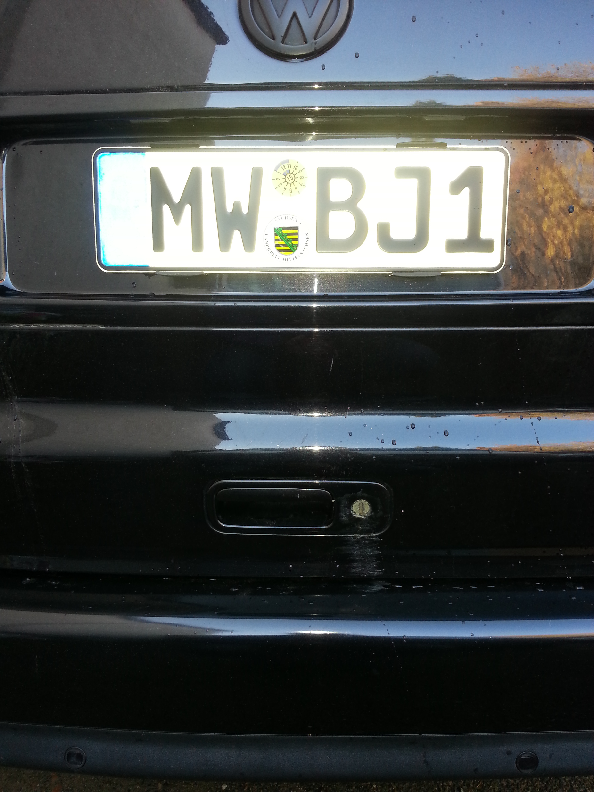

Vorher:

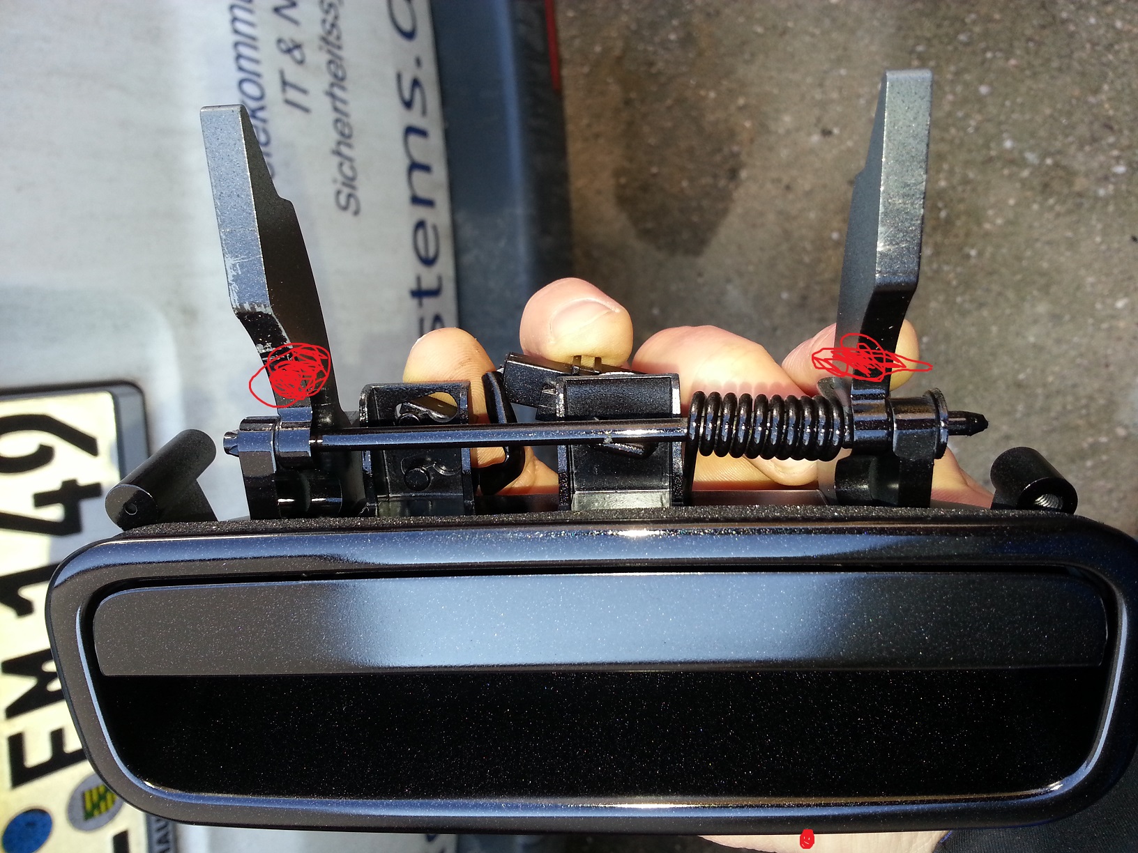

So, auf dem 2. Bild wie zu sehen die zwei rot markierten „Flügel“ entfernen, am besten am Originalschloss orientieren.
Der untere Kringel stellt den 3. Befestigungspunkt dar, ich habe den ebenfalls weggeschnitten, weil es mit den Punkten am Sharan nicht übereinstimmt. Vielleicht habt ihr selber noch eine Idee wie man den Griff besser befestigen kann. Ich gehe aber davon aus, dass die zwei Schrauben reichen!

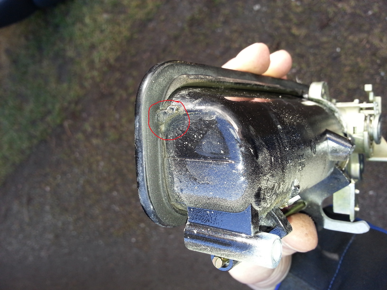

Auf dem nächsten Foto ist das alte Schloss zu sehen, lasst euch davon nicht stören (ich habe kein Foto von der Rückseite des neuen)
Ich will euch nur auf die zwei Führungsnasen links und rechts hinweisen. Diese müssen auch weg, weil die an unterschiedlichen Stellen sind.
Ich wollte nicht am obersten Blech der Heckklappe schneiden, sondern nur im „Inneren“. Das Gusszeug lässt sich außerdem leichter bearbeiten.

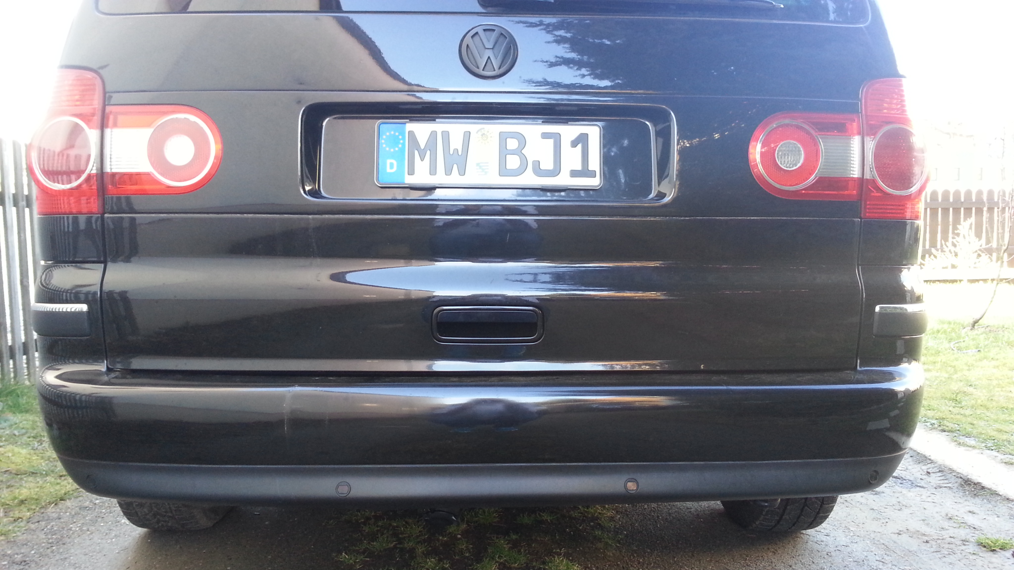

So sieht es am Ende aus:
