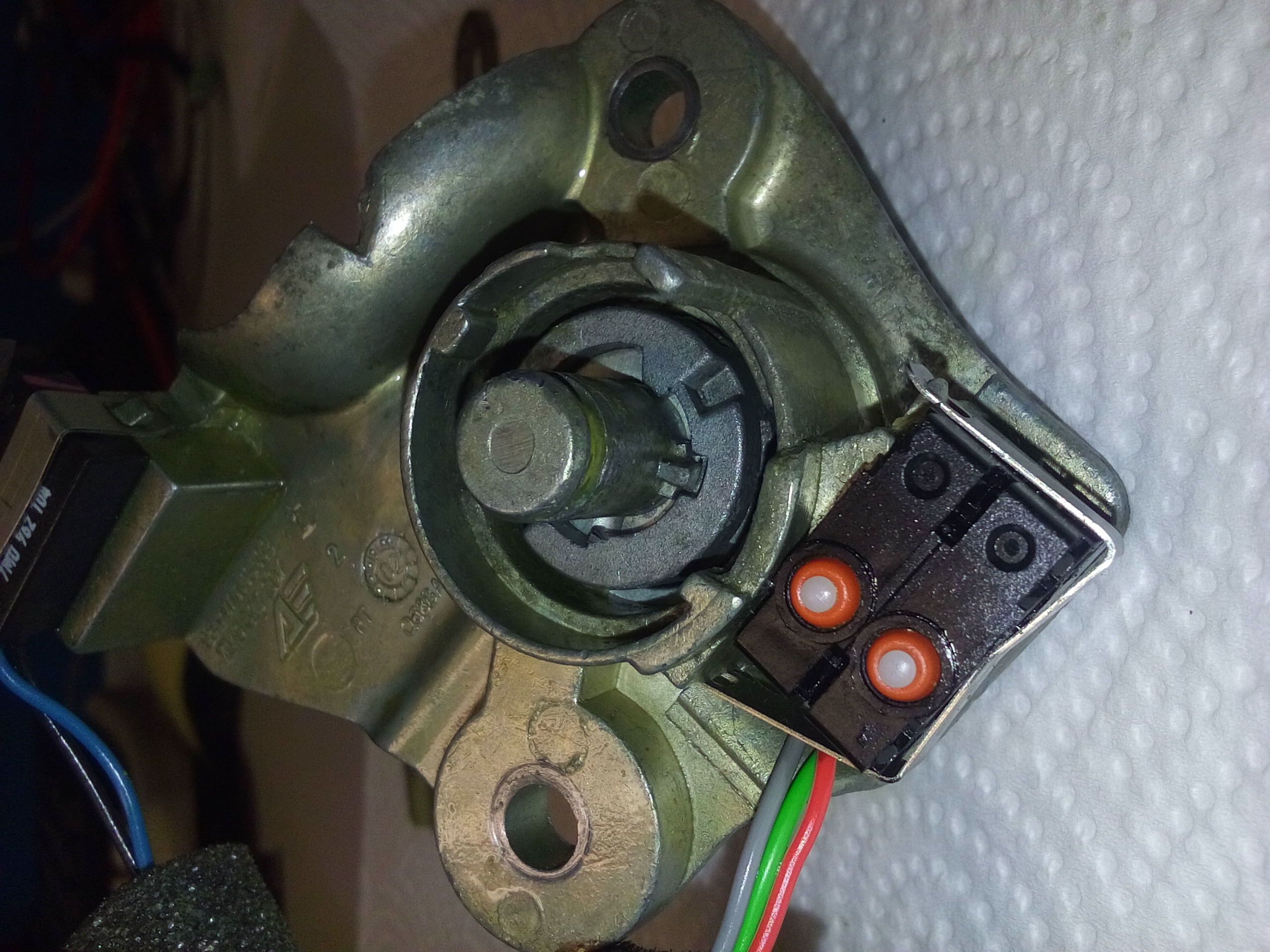

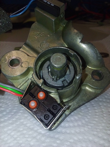

Hallo, ich möchte gerne meinen Schließzylinder reparieren, da der Schlüssel nur bis zur Hälfte rein geht. Habe das Schloß schon ausgebaut und begonnen zu zerlegen. Allerdings bekomme ich den eigentlichen Zylinder nicht aus dem Gehäuse. Rundum drehen kann ich ihn, mehr allerdings nicht.
Hat einer von euch das schon mal gemacht und kann mir da weiterhelfen ? Am besten wären Bilder…

Hallo Holger,
wenn ich mich recht erinnere, konnte ich den Schließzylinder
nur entnehmen, wenn der Schlüssel vollständig steckt. Beim Einbau
musste ich ebenfalls den Schlüssel einstecken.
Denn nur der richtige Schlüssel führt die Schließplättchen in die
richtige Position.
Teste doch mal Folgendes:
Den gesamten Schließzylinder mit Bremsenreiniger fluten. Im Anschluss WD40
oder Silikonöl rein sprühen. Kurz einwirken lassen und dann den Schlüssel
probieren.
Ansonsten bleibt dir nur, den Schlüssel schrittweise einzuführen, während du
mit z.B. einem feinen Schraubendreher die Plättchen in ihre Position drückst.
Wenn alle Plättchen drin sind, kannst du den Zylinder entnehmen.
Nach der Demontage aufpassen das dir die Plättchen nicht raus fallen.
Ist mir passiert und es gab anschließend eine Menge zu puzzlen.

Kann man das noch mehr zerlegen ohne etwas zu beschädigen ?
#7 Nein
Zum weiteren Zerlegen muss jetzt der Schlüssel in den Schließzylinder rein um die Plättchen zu entriegeln.
