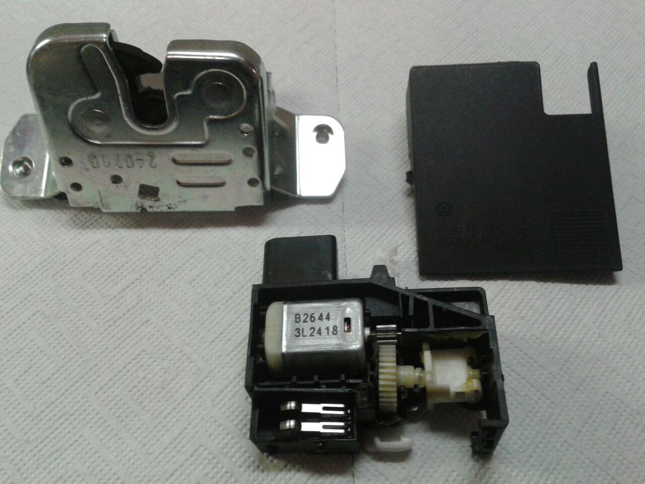

ich war jetzt bei einem Freund in der Werkstatt und habe das Teil ausbauen lassen. Das Problem ist, dasss lediglich die Schnecke aus Kunststoff im Schloss gebrochen ist und den Riegel somit nicht mehr schließen kann.
Leider ist das Teil unter oben genannten Ebay Link nicht das gleiche wie das, das bei mir im Auto eingebaut ist. Mein aktuell verbautes Schloss sieht folgendermaßen aus und hat folgende Nummer 1P0827505C, endet also auf „C“
share-your-photo.com/6926ad7554
Ich konnte bisher auf Ebay und im Internet aber leider keinerlei Schlösser die finden, die meinem gleichen oder die gleiche Nummer haben. Meistens enden die Nummern auf „J“ oder „K“ und haben auch ein ganz anderes Aussehen:
share-your-photo.com/c1d08e0b3d
Kann mir hier jemand vielleicht weiterhelfen? Sind bei diesen Schlössern die Innenleben zumindest immer identisch, sodass mein Kollege vielleicht zumindest die Einzelteile verwenden könnte, um mein aktuell verbautes Schloss zu reparieren?

Bau das Teil auseinander und Schau dir an wie der Innenleben Aussieht.
Öfters sind solcher Innereien standardisiert spricht Massen-Produktion.

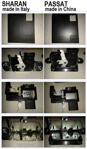

#7 Nein, ich meine das hier, hier scheint die Mechanik ident mit der des Sharan zu sein. Oder hier bei EBay.
Wenn Du das vom Sharan und die auf EBay bzw. Aliexpress näher betrachtest liegt eine gewisse Ähnlichkeit der schwarzen „Steuerbox“ in der sich auch die Schnecke befindet nahe.

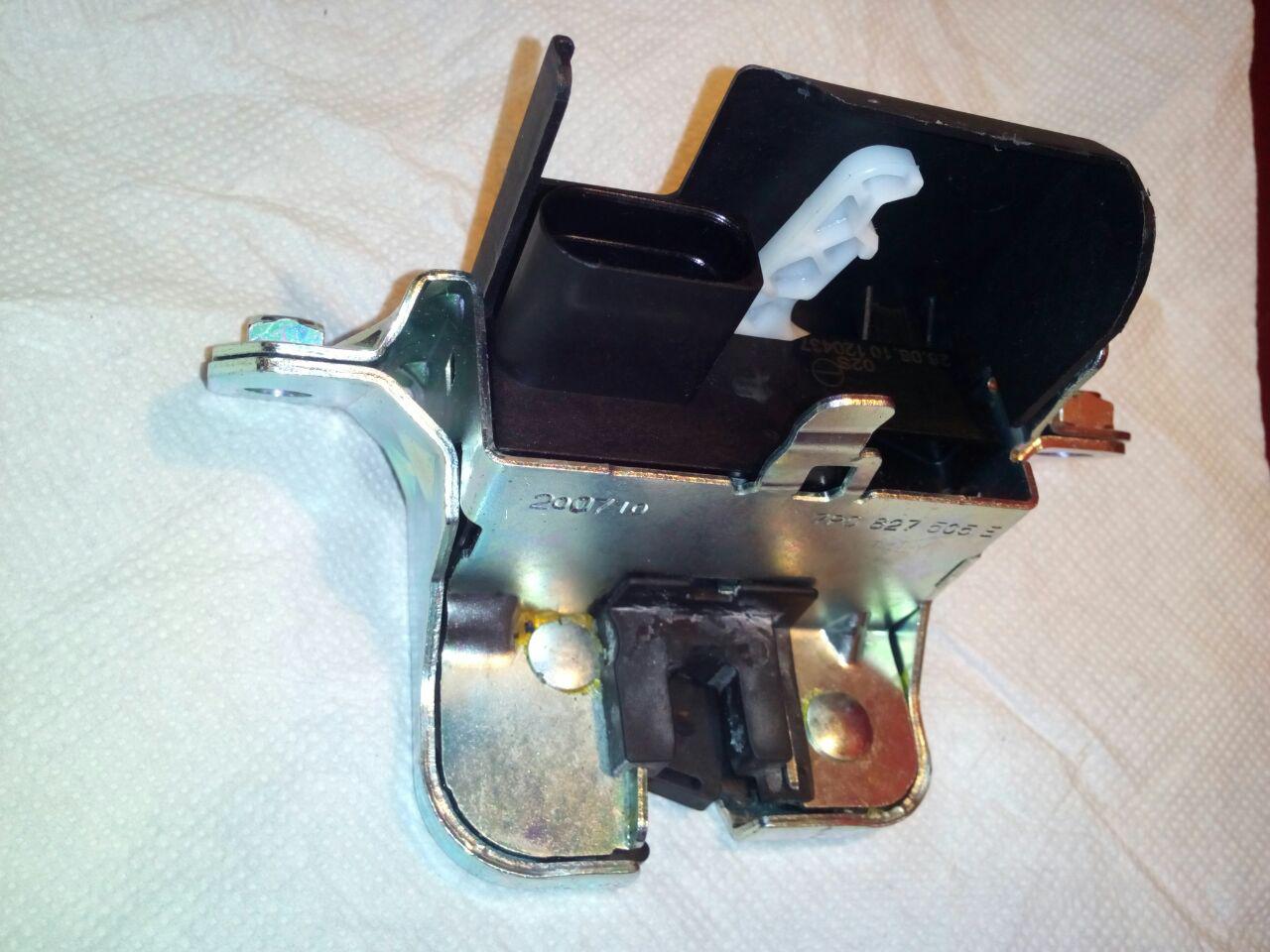

Hier nochmal das alte VW-Schloß (Blechklammern habe ich geöffnet gelassen)
Ich werde prüfen ob derselbe Motor (den hab ich in China mit der Nummer für 50 Cent als Einzelkäufer schon gefunden) bzw. Microschalter und Innerreien ident sind.
Das Original VW Schloss soll ja made in Italy sein, was immer das auch bedeutet :wink:

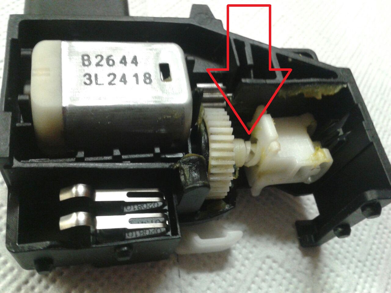

hast du noch detailaufnahmen von der defekten welle/schnecke?
#9 Tut mir leid, dass ich hier nicht weitergeschrieben habe…Bin hier im Forum nicht so firm mit der Forensoftware und dem Fotoupload. Aber mit den china Passat Schloss lässt sich das Sharan Heckklappenschloss reparieren…
Ich habe es hier www.vw-page.com/index.php/Thread/101641-Sharan-7N-Heckklappenschloss-defekt-Guenstig-mit-dem-Schloss-vom-Passat-reparieren/ beschrieben.
Hier noch ein optischer Vergleich zwischen dem Sharan Schloss (made in Italy) und dem Passat Schloss (made in China); Fazit mit der Steuerbox des Passsat (€ 19,28) kann das Sharanschloss (neu € 226,01)repariert werden, dann kann man sich vorstellen was ich meine…
Man baut aus dem Passat Schloss die schwarze Steuer und Mechanik-box aus und ersetzt damit die defekte Sharan Box. Die „Halterung“ muss vom Sharan übernommen werden, da die vom Passat eine andere Montageposition vorsieht.
