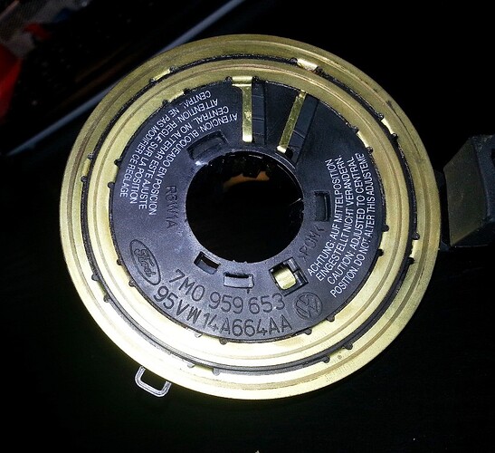

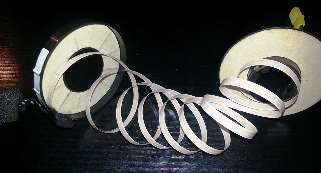

Aber zurück zu meiner technischen Frage… @Heisenberg, darf ich nochmal Dein Fachwissen anzapfen (s.o.)?
Meines Wissens ist es eine Wickelfeder und es ist genau so wie Du in #4 sagst. Beim Fahrzeug mit ESP ist auch noch der Lenkwinkelgeber Teil des Moduls.
Irgendwo im Forum sind auch noch Bilder. Dr. Cache hat mal eine geöffnet soweit ich mich erinnere.
Augenscheinlich habe ich das aber noch nicht gesehen, da mir mein Fahrzeug den Gefallen getan hat, dieses Teil noch ganz zu lassen
