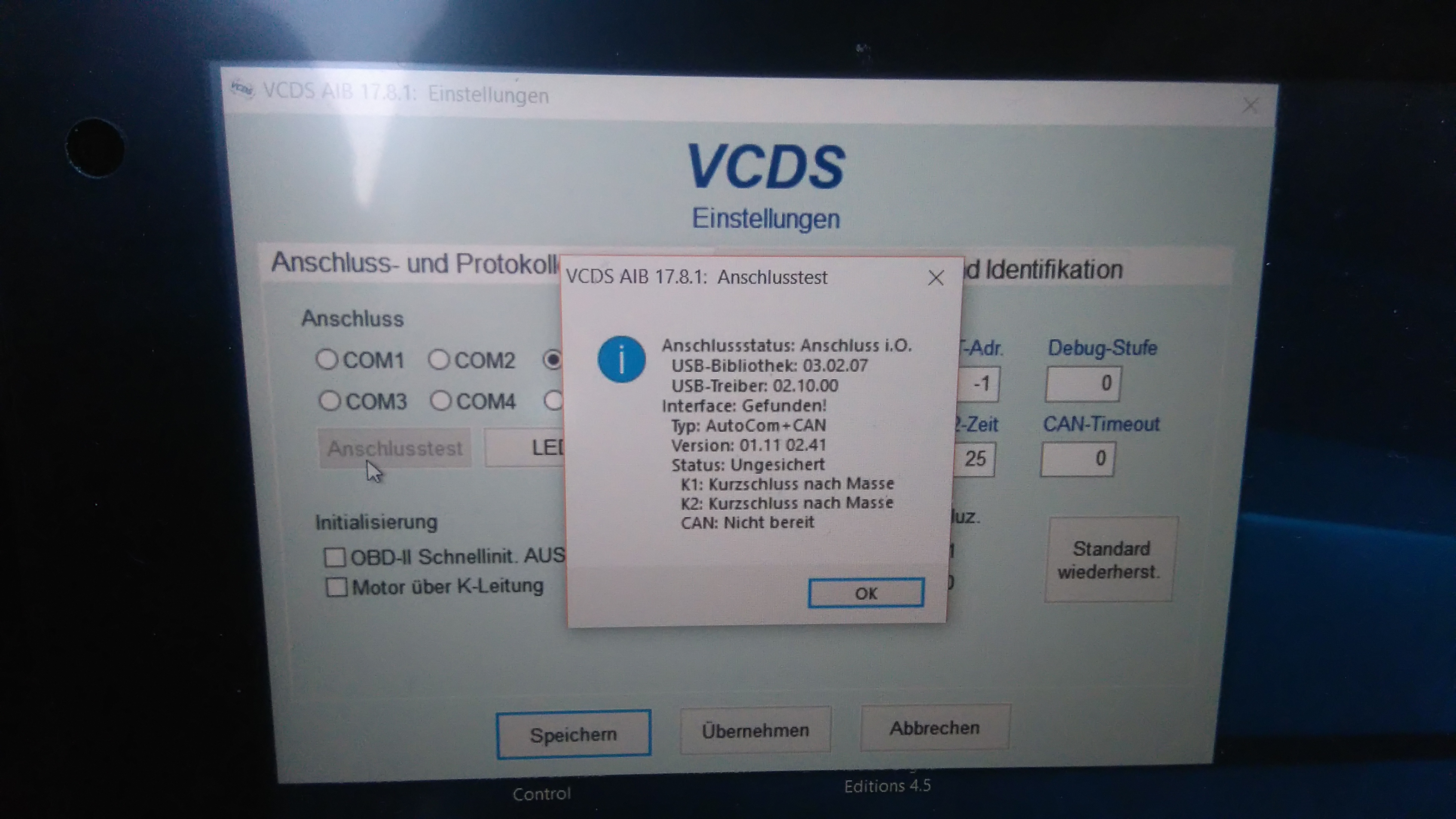

Ein Auslesen mit dem Multiscan USB von www.auto-intern.de über VCDS blieb erfolglos, da mir das System auf dem Bildschirm „Kurzschluss nach Masse“ auf K1 und K2 ausgibt. (Ist ein Sreenshot erlaubt?)

Kurzschluss nach Masse heisst halt Kurzschluss nach Masse, das kann irgendwo ein an Masse gescheuertes Kabel oder ein defektes Anbauteil sein.
Recht ratsam wäre die Versorgung des/der Steuergeräte(s) und des Motor mit einem separaten Massekabel.
Wenn irgendwo Masse fehltgibt es gern mal die komischten Fehlermeldungen, auch ist der Kabelstrang des Getriebes dem Vernehmen nach recht verdächtig.

So, gerade mal gemessen.
An der Batterie direkt und zwischen Pin 4 und Pin 16 sind es 11,5 V, das Auto steht schon ein paar Tage.
Aber Pin 7 auf Pin 4 bringt ohne Zündschlüssel 0,8 V und mit Zündung an 1,8 V, auch ein anderer Massepunkt bringt die selben Werte.
… dass es ein Masseschluss ist, ist klar …
Ich versuche meine Frage nochmal zu formulieren …
Fällt die Diagnose über OBD komplett aus, wenn irgendwo im System ein Kabel (die K-Leitung) auf Masse liegt, oder muss es im Bereich nach dem Diagnose-Stecker bzw. in Verbindung mit dem Steuergerät der Multifunktionseinheit (J501) sein?
Überlegung:
Wäre es nicht eher so, dass einzelne Steuergeräte nicht erreichbar wären, wenn deren K-Leitung auf Masse liegt? (Ist das nicht sehr unausgereift, wenn ein Gerät Masse hat und dann die gesamte Diagnose ausfällt? :wink: )

Wann hat das auslesen zuletzt funktioniert und was wurde danach geändert?
Das Auslesen hat seit dem Kauf im Januar '18 noch nie funktioniert.
Aha…
Dann würde ich gezielt nach Umrüstungen suchen… Wurde etwas nachgerüstet?
Irgend ein Kabel falsch aneklemmt?
Sonst Steuergeräte der Reihe nach abklemmen und immer wieder auslesen…
