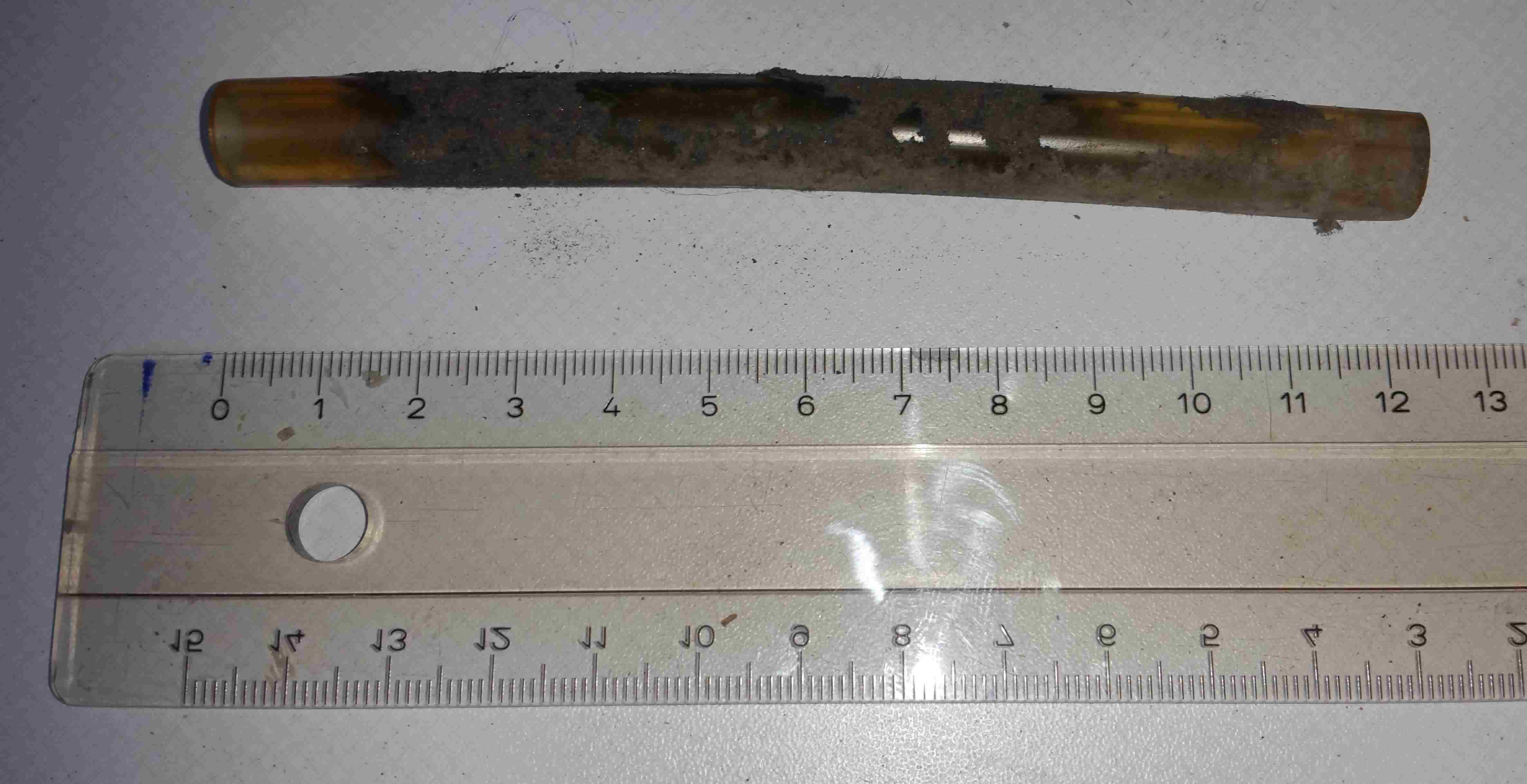

habe heute an meinem Sharan 7M den rechten, hinteren Innenkotflügel ausgebaut. Dabei fiel ein Schlauchstück heraus (siehe Foto).
Wohin bzw. wozu gehört es?

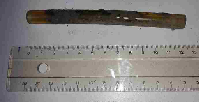

Tankentlüftung?

Wo befindet sich der entsprechende Anschluß genau?
Warum ist ein Schlauch an der Tankentlüftung?
Beste Grüße
Könnte 7M3201461D sein. Nachschauen hilft. Warum ein Schlauch verbaut ist musst du VW fragen.

7M3201461D gehört mit jeweils einer Klammer bzw. Schelle an beiden Enden angebunden - richtig?

Aufgrund vom dreck würde ich tippen das es der Schlauch ist von dem Überlauf vom Tankstutzen.
Sprich das obere Gummi Teil. Da ist unten mittig ein kleines Loch.
Das leitet wasser etc ab.
