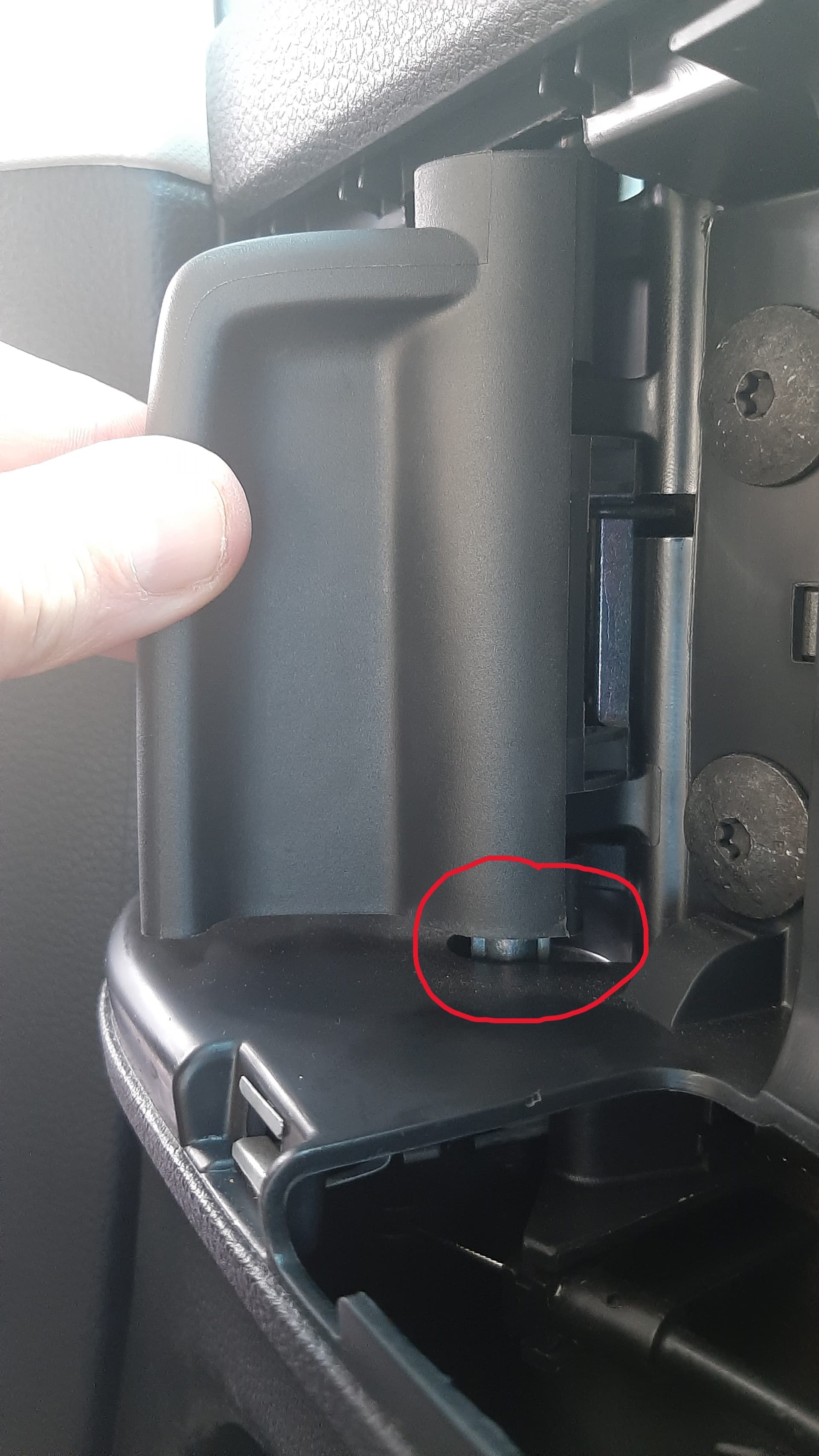

Die kleine Verkleidung um den Türgriff (mit Schalter für Fenster und Lautsprecher) lässt sich einfach mit Schraubendreher abklippsen. Unter dem Hebel für die Türbetätigung kommt eine senkrechte Welle raus, die ich mit dem Finger einige Millimeter in den Griff drücken konnte. Auf dieser Welle ist ein Steg, der anscheinend in eine Nut im Griff greift. Wahrscheinlich rutscht die Welle wieder runter, aber erst mal kann man die Türe wieder von innen öffnen.

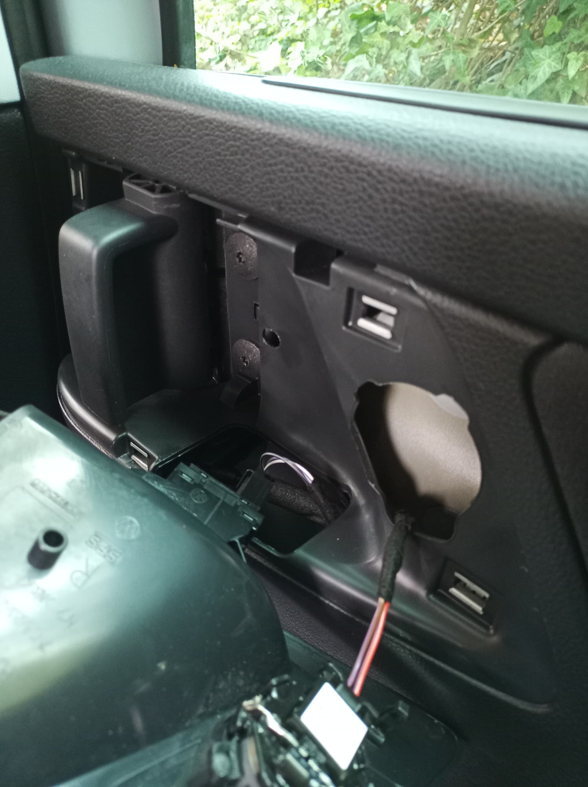

Hab die Verkleidung wie in #2 beschrieben mit einem Schraubendreher rausgedrückt. Hierzu hab ich oben rechts angefangen, dann (bei offener Tür) oben links weiter, bis die Verkleidung inkl. Lautsprecher und el. Fensterheber offen war. Die Verkleidung unten um den Griff rausfädeln.
Der Bowdenzug geht unterhalb des Griffes nach rechts weg. Ich musste relativ weit mit dem Finger in die Öffnung reinfassen, um unter den Bowdenzug und unter den Griff zu kommen. Dann die Achse nach oben drücken. Jetzt hat der Griff wieder Wirkung. Foto machen ist schwierig, da die Achse weit drin ist. Anbei nur ein Foto des Verkleidungsteils. Vielen Dank an wrzlpfrmpft für das Posten der Lösung!!

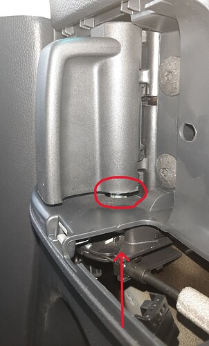

Das scheint ein häufigeres Problem bei den mechanischen Schiebetüren zu sein: rechte Tür vom Alhambra Bj. 2018 liess sich nicht mehr von innen öffnen. Bei der Betätigung des inneren Türgriffes gab es keinen Widerstand.
Nach Ausbau der Verkleidung wie oben beschrieben festgestellt, dass sich die Achse nicht dreht, wenn Hebel bewegt wird, siehe Foto.
Die Achse kann von innen leicht mit dem Finger wenige Millimeter nach oben gedrückt werden. Ich habe es versucht mit dem Pfeil anzudeuten.
