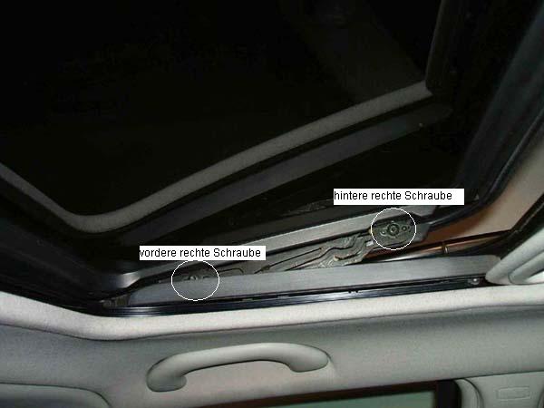

Um an die Justierschrauben zu gelangen muss man das Schiebedach in die Kippstellung bringen - wie auf dem Bild zu erkennen ist kommt man dann an die Torx-Einstellschrauben.
Wenn das Schiebedach im geschlossenen Zustand zu niedrig eingestellt ist müssen die jeweils vorderen Schrauben leicht gelöst werden und dann kann man das Dach leicht anheben. Danach die beiden Schrauben wieder anlegen und das Dach wieder schließen. Jetzt kontrolliert man ob die Position richtig eingestellt wurde.
