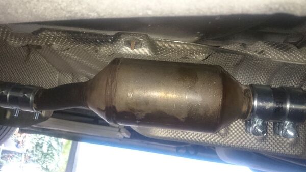

Beim TÜV wurde mir schon gesagt, dass der Rohrverbinder zwischen Kat und DPF undicht ist.
Jetzt habe ich sie komplett ersetzt. Die Schelle hat auf der Eingangsseite einen kleineren Durchmesser (Schellendurchmesser 54,5mm) und auf der Ausgangsseite einen Innendurchmesser des Verbinders von 55mm.
Ich habe die Rohre mit der Drahtbürste leicht sauber gemacht und dann die Rohrverbinder mit etwas Gun Gum wieder eingesetzt.
Preis große Schelle mit Edelstahl Innenrohr: ca. 30€
Preis kleine Schelle: 20€
Preis Gun Gum: 5€
