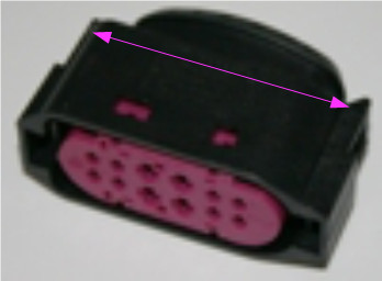

Daher meine Frage: wie kann ich den fraglichen Stecker (Bezeichnung 3C0 973 737) ohne ihn zu beschädigen lösen? Reines Ziehen scheint ja nicht zu reichen (?).

Um den Stecker rauszubekommen, muss man die beiden Enden zusammendrücken und den Stecker rausziehen. Aber pass auf, mit der Zeit kristalisiert der Kunststoff. Sie Nase bricht ziemlich schnell ab. Daher versuch es nicht mit Schraubendreher oder sonstiges.
