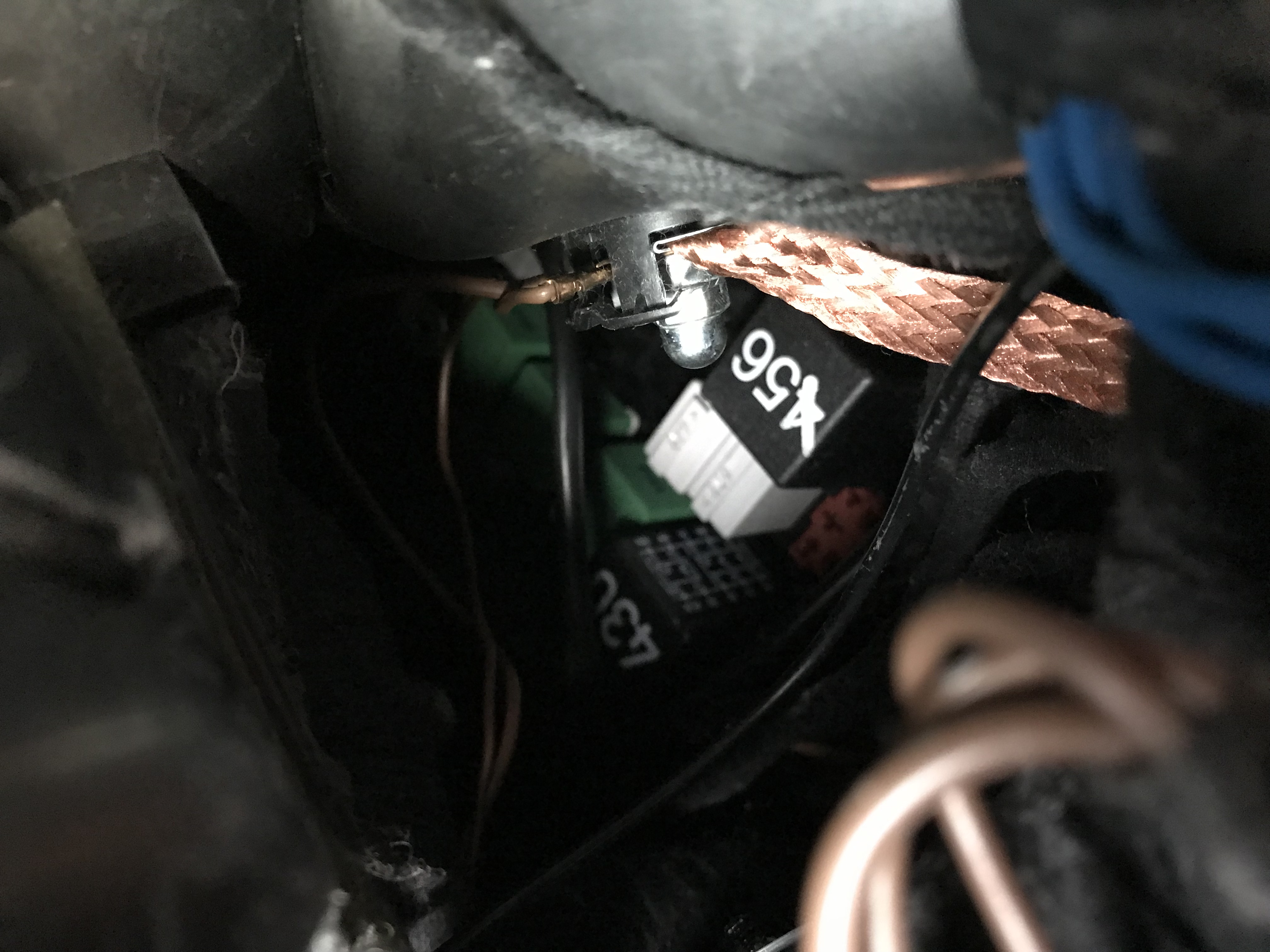

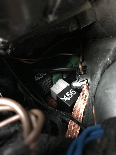

Ich hab mir das jetzt angesehen, leider sind die betreffenden Relais wohl nicht da wo sie sein sollten…
Da wird es wohl keine Alternative geben zum ausbauen / runterklappen der MFE?
(wird wohl am unteren Relaisträger sein?!?)
