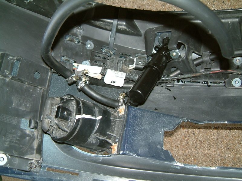

b) Man schneidet die Öffnungen in die vorhandene Aussenhaut, denn die Befestigung für die Hubzylinder am Stossfängerinnenteil sind glücklicherweise bei allen Stossfängern vorhanden.
Man braucht dazu nur eine Schablone, um die richtige Position der Öffnungen festzulegen.
Nach dem Ausschneiden muss noch der Führungsrahmen links 7M3 807 941 A und rechts 7M3 807 942 A von innen in den Stossfänger geklebt werden.

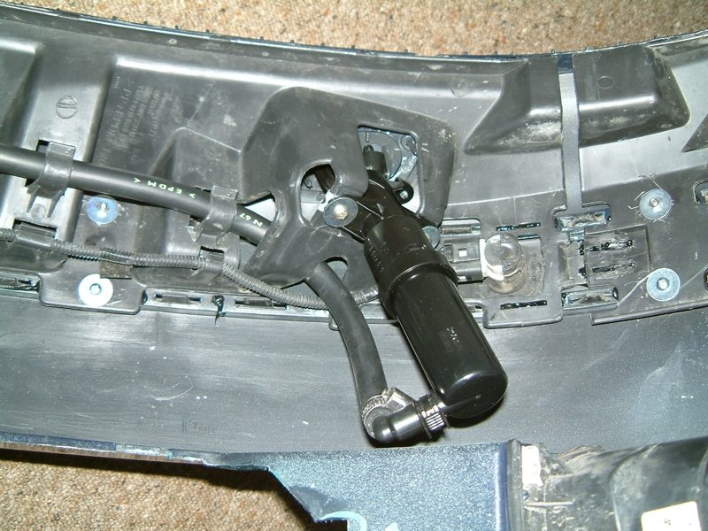

Die Hubzylinder werden mit mit den oberen Löchern auf die Zapfen am Führungsrahmen gesteckt und mit jeweils 2 Schnappmuttern und 2 Linsenblechschrauben verschraubt. Jetzt den Düsenhalter in die zuvor lackierte Abdeckkappe einclipsen und an dem Düsenträger anbringen.
Die Spritzdüsen kann jetzt komplett mit Abdeckung von außen in den Hubzylinder eingeschoben werden.
Nun wird der Schlauch angebracht. Am besten rechts anfangen. Das Anschlussstück in den Schlauch stecken und mit einer Schlauchschelle sichern. Das Anschlussstück wird auf den Stutzen am Hubzylinder aufgesteckt und der Sicherungsclip am Anschlussstück eingedrückt.
Der Schlauch wird in den vorhandenen Schlauchführungen am Stossfängerinnenteil eingelegt und so zur linken Seite geführt und dort abgeschnitten.
Jetzt das gleiche mit dem linken Hubzylinder durchführen. Die beiden Schlauchstücke werden dann mit dem Y-Stück verbunden. Daran kommt dann noch ein Schlauchstück (nicht zu kurz machen, der genaue Zuschnitt erfolgt erst später bei der Montage des Stossfängers).
Die Montagearbeiten am Stossfänger sind damit abgeschlossen und auf den folgenden Bildern zu sehen:

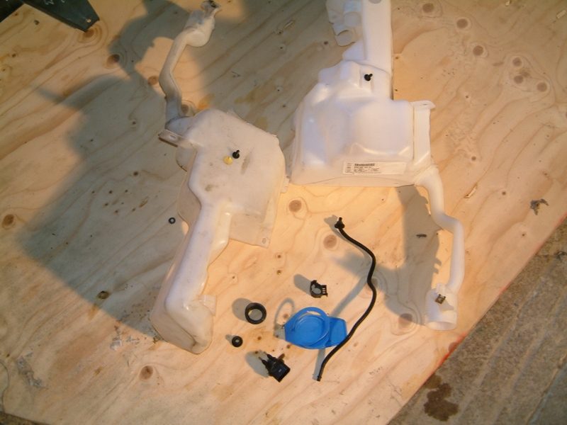

Für den Austausch des Waschwasserbehälters muss die Kühlertraverse etwas nach vorn gezogen werden. Deshalb wird zunächst der grosse Stossfängerträger abgebaut. Er ist rechts und links mit je 2 Innenvielzahnschrauben und je 1 Torxschraube befestigt. Wenn man dann noch die Kühlertraverse oben links am Kotflügel abschraubt kann man sie etwas nach vorn ziehen und den Behälter einfädeln.
Der Wasserbehälter selbst ist mit 2 Muttern M6 befestigt. Alle Anbauteile des alten Wasserbehälters (Deckel mit Sieb, Wasserstandsschalter, Entlüftungsschlauch, die Pumpe für die Scheibenwaschanlage, der Kabelhalter und der selbstklebende Dämmstreifen) können weiter verwendet werden und werden deshalb vor Einbau des neuen Behälters an diesen umgebaut. Nach dem Einbau des Behälters wird der Stossfängerträger wieder angebaut.
Auf den folgenden Bildern sieht man den Stossfängerträger sowie die beiden Behälter und den eingebauten neuen Behälter mit der neuen Pumpe für die Scheinwerferreinigung:

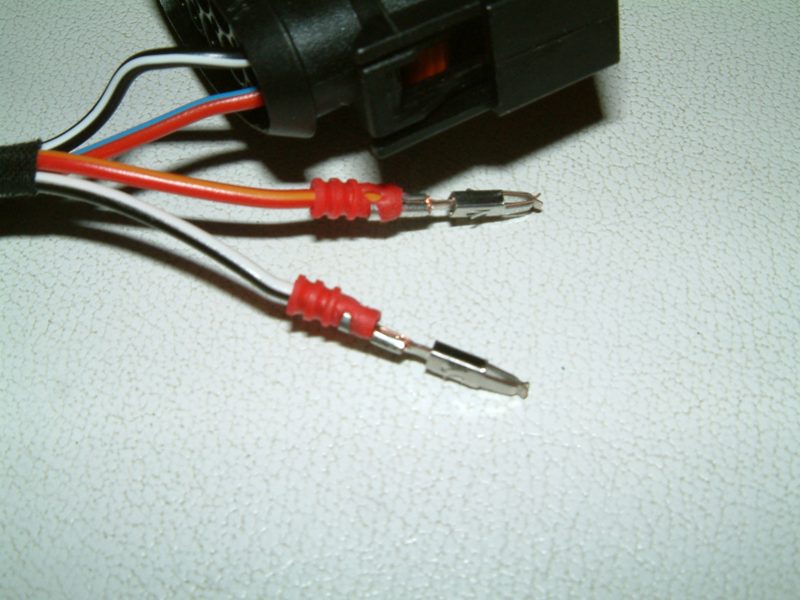

Die Kontaktabdichtungen werden vor dem ancrimpen der Steckkontakte auf die Aderenden aufgeschoben.
Hier mal ein Bild von den abgedichteten Kontakten, ist zwar von einem anderen Stecker, die hier verwendeten Dichtungen sehen aber genauso aus:

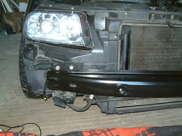

Am Stossfänger wird auf der linken Seite der Spoiler abgebaut, er ist im Stossfänger eingeclipst.
Jetzt kann der Stossfänger wieder angebracht werden und man hat durch den fehlenden Spoiler Zugang zur Waschpumpe um den Schlauch anzuschliessen.
Er wird jetzt auf Länge geschnitten, das Anschlusstück mit Schlauchschelle befestigt und auf den Pumpenstutzen gesteckt, dabei den Sicherungsclip nicht vergessen. Wenn jetzt noch die Leitung für die Einparkhilfe wieder verbunden wird und die Nebelscheinwerfer wieder angeschlossen sind kann der Spoiler wieder eingeclipst und der Stossfänger mit allen 12 Schrauben und den 3 Spreiznieten wieder befestigt werden. Jetzt kann auch der Wasserbehälter gefüllt werden, dabei nicht den Frostschutz vergessen, damit die Hubzylinder nicht gleich kaputtfrieren.

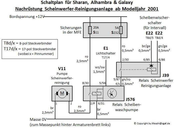

Die Funktionsweise der Pumpenansteuerung:
Die Pumpe für die Front- und Heckscheibenwaschanlage fördert je nach Drehrichtung das Waschwasser zur Front- oder Heckscheibe. Es gibt also nur eine Pumpe, die vom Scheibenwischerschalter entsprechend gepolt angesteuert wird.
Das Relais J39 (Relais für Scheinwerfer-Reinigungsanlage) ist parallel zur Scheibenwaschpumpe angeschlossen.
Damit bei Betätigung der Heckscheibenwaschanlage das Relais nicht anzieht ist im Relais eine Diode eingebaut.
Das Relais J39 zieht also immer an wenn die Frontscheibenwaschanlage betätigt wird, und gibt damit Spannung vom X-Kontakt (über Sicherung 32) auf Pin 4 des Relais J576 (Relais für Scheinwerfer-Waschpumpe). Pin 5 des Relais J576 ist mit dem Abblendlicht-Kontakt am Lichtschalter verbunden.
Bei eingeschaltetem Abblendlicht und Betätigung der Frontscheibenwaschanlage zieht das Relais J576 an und schaltet die Pumpe für die Scheinwerferreinigung ein. Das Relais J576 hat eine Zeitsteuerung eingebaut so dass es bei Betätigung der Scheibenwaschanlage nur kurz (1 bis 2 Sekunden) anzieht. Dadurch wird erhöhter Wasserverbrauch durch die Scheinwerferreinigung vermieden.

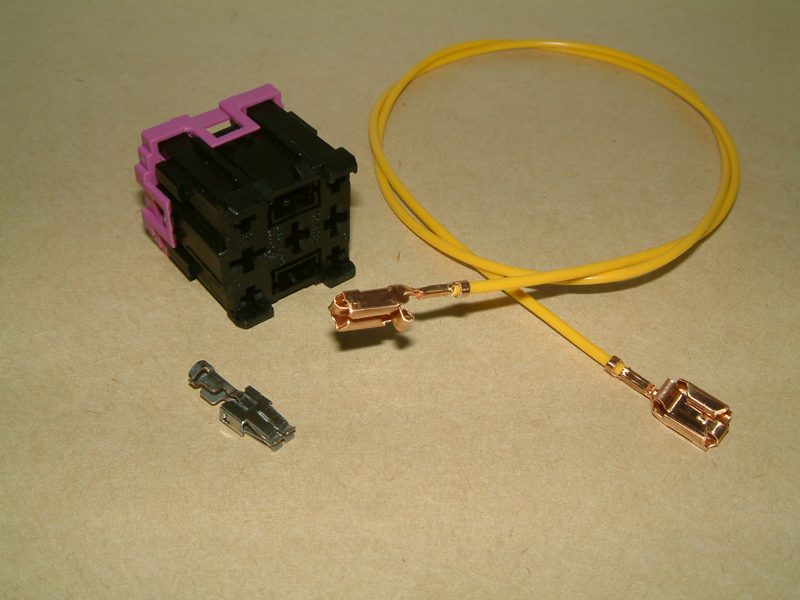

Hier ist einer der Relaissockel und die dazugehörenden Kontakte zu sehen:
In Pin 2, 5 und 8 passen die Flachkontakte N 907 326 03 (1 mm²) bzw N 907 327 03 (2,5 mm²).
In Pin 4 und 6 müssen spezielle Flachstecker, die es einzeln zum ancrimpen scheinbar bei VW nicht gibt, hier habe ich dann die Kontakte der Einzelleitung 000 979 114 verwendet (das Adernende mit dem Kontakt kurz abschneiden und mit einem Verbinder an die jeweilige Leitung anbringen).

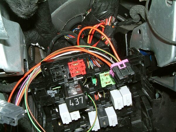

Relaissockel für Relais J576 verdrahten:
Die zuvor schon verlegte Leitung zur Scheinwerfer-Waschpumpe kann jetzt hinter die Relaisebene gezogen werden. Das rote Pluskabel wird so abgelängt dass es gut von hinten in den Relaisplatz für Relais J576 reicht.
An das Adernende wird ein Flachkontakt N 907 327 03 gecrimpt und dann in Pin 2 des Relaissockels gesteckt.
Das braune Massekabel der Pumpe wird nach oben zum Massepunkt hinter dem Lichtschalter geführt, mit einem Ringkabelschuh versehen und angeschlossen.
In Pin 6 kommt eine braune Ader 0,5 mm² mit Kontakt von der Einzelleitung 000 979 114 die dann auch zum Massepunkt hinter dem Lichtschalter geführt wird.
In Pin 4 des Relaissockels wird eine weitere Einzelleitung 000 979 114 gesteckt, auf 20 cm gekürzt und am Ende mit einem Flachkontakt N 907 326 03 versehen.
Jetzt kommt noch in Pin 8 eine rote 2,5 mm²-Leitung mit Flachkontakt N 907 327 03 die nach unten zu den Sicherungen geführt wird, dort wird sie ebenfalls mit einem Flachkontakt N 907 327 03 versehen und in den noch freien Sockel für Sicherung 11 gesteckt.
Die Sicherung 11 ist noch nicht belegt, die Zuleitung aber schon im Sicherungssockel über eine Sammelschiene vorhanden, deshalb braucht man die Zuleitung zur Sicherung nicht mehr legen.
Den Sicherungsplatz 11 jetzt mit einer 20A-Sicherung bestücken.
Jetzt fehlt im Relaissockel für Relais J576 nur noch die Leitung an Pin 8, sie wird mit 1,5mm² (weiß/Schwarz) zum Lichtschalter geführt und dort an das weiß/schwarze Kabel an Pin 4 angeschlossen.
Nun kann die lilafarbene Kontaktverriegelung am Relaissockel eingedrückt werden und dieser dann in seinen Steckplatz Nr. 15 (das ist in der untersten Reihe ganz links) eingeclipst werden.
Jetzt kann das Relais J576 (Kenn-Nr. 96) eingesteckt werden.
Hier der vorbereitete Relaissockel für Relais J576:
Relaissockel für Relais J39 verdrahten:
Die Leitung von Pin 4 des Relais J576 kommt in Pin 5 des Relais J39.
In Pin 2 kommt eine rote Ader 0,5 mm² die nach unten zu den Sicherungen gelegt wird. Dort wird sie am Ausgang von Sicherung 32 an die vorhandene Leitung mit einem Crimpverbinder oder einem „Stromdieb“ (ich nehme die Dinger nicht so gerne) angeklemmt.
In Pin 4 kommt eine grün/gelbe Ader 0,5 mm², und in Pin 6 eine braun/gelbe Ader 0,5 mm².
Beide werden mit einem Kontakt der Einzelleitung 000 979 114 versehen.
Die beiden Adern müssen so lang sein dass man damit bis zum Scheibenwischerschalter kommt.
Es empfiehlt sich diese beiden Adern bis zum Lenkstockschalter mit Textilklebeband zu umwickeln damit sie nicht einzeln in der Lenksäulenverkleidung „rumfliegen“.
Der Relaissockel ist damit jetzt komplett bestückt und kann nach einrasten der lilafarbenen Kontaktverriegelung in seinen Steckplatz Nr. 19 (das ist in der untersten Reihe ganz rechts) eingeclipst werden. Dann kann auch das Relais J39 (Kenn-Nr. 95) eingesetzt werden.
Anschluß am Scheibenwischerschalter herstellen:
Die Verkleidung der Lenksäule ist von unten mit zwei Kreuzschlitzschrauben zusammengeschraubt und von vorn mit zwei Schrauben hinter dem Lenkrad befestigt. Die vorderen Schrauben sieht man nur bei bestimmter Lenkradstellung, also entsprechend drehen.
Dann den 6poligen Stecker vom Scheibenwischerschalter abziehen und dort die beiden Adern anschliessen, und zwar die vom braun/gelbe an Pin 5 und die grün/gelbe an Pin 4.
