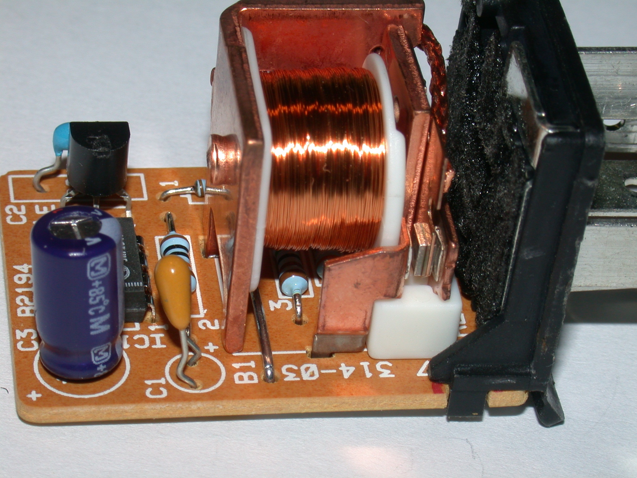

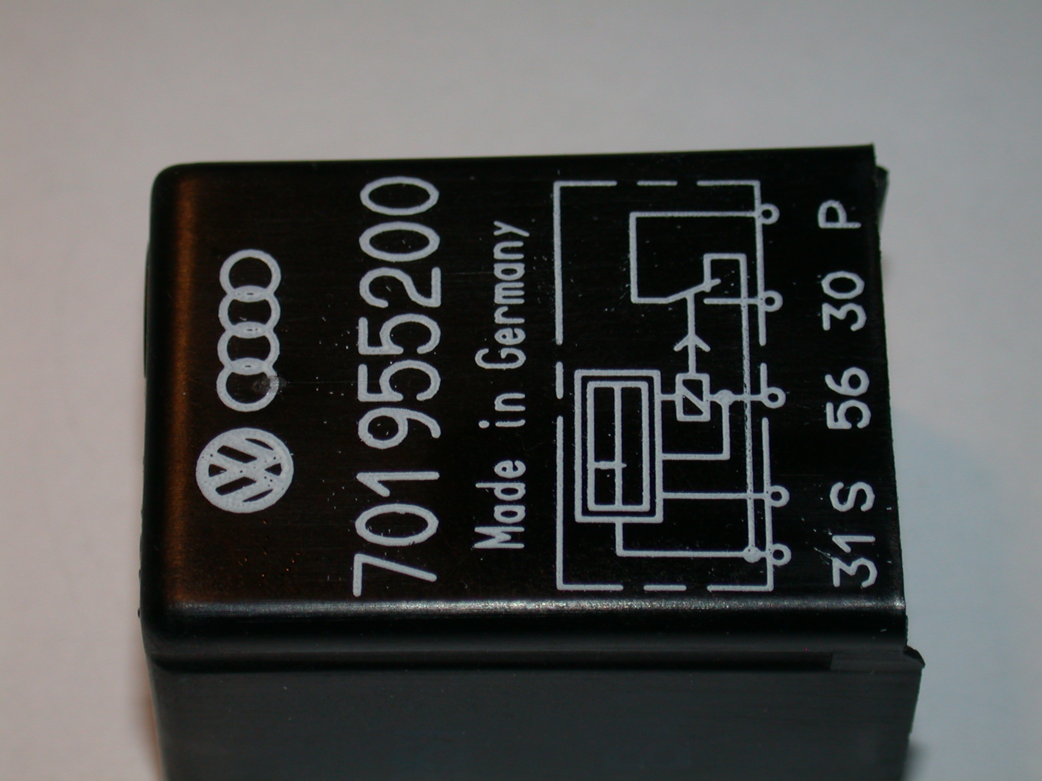

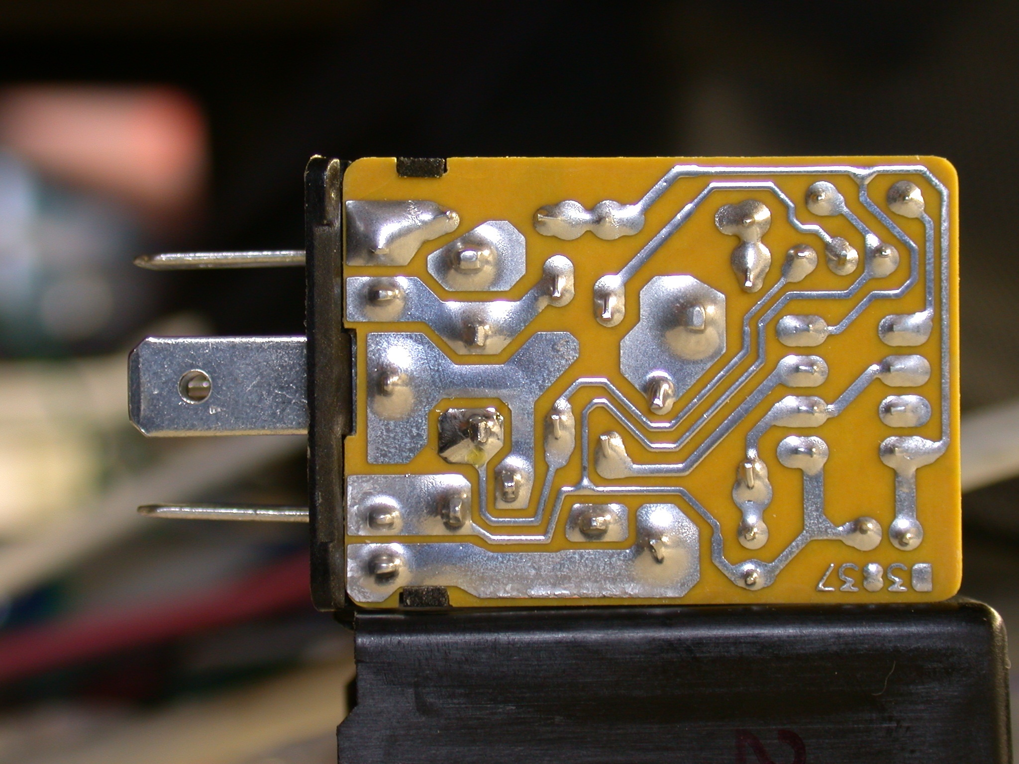

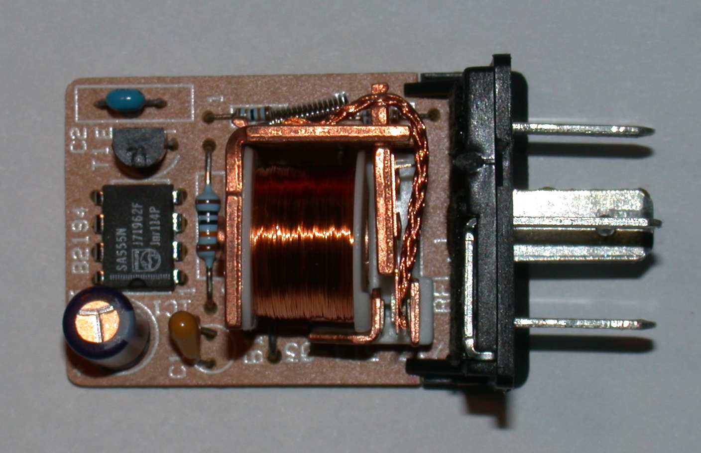

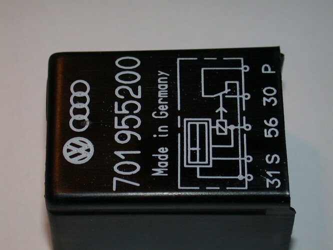

Das Steuergerät hat die Nummer 95, Teilenummer 701 955 200 kostet neu um die 60,- Euro
Darin ist „Primitvelektronik“ … zumindest für mich 8)
Das Gehäuse lässt sich öffnen indem man die vorsichtig die Veriegelungen an den Seitenwänden mit 2 kleinen Schraubdrehern auseinander hebelt und den Boden durch Verkanten ausschnappt wink.gif

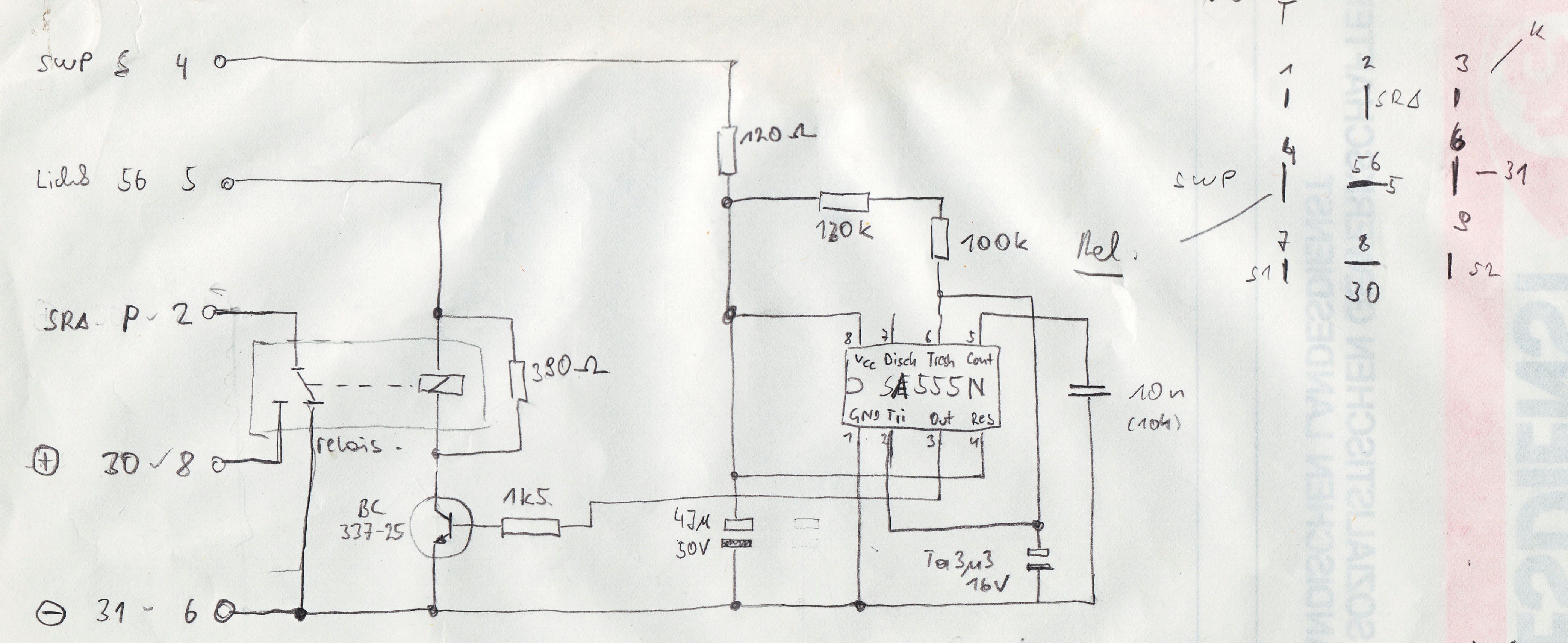

Wenn Du willst schick ich Dir den SLP der Waschanlage … pn an mich mit mail
hoernchen
Aber solide, hübsche Elektronik: Timer-IC 555, Treibertransistor und Relais. Manche Sachen halten ewig…

Die Zeitsteuerung schaltet die Scheinwerferreinigung für eine fix vorgegebene Zeit ein wenn bei eingeschaltetem Licht die Frontscheiben-Waschanlage betätigt wird. Das kann natürlich auch durch einen Taster manuell gemacht werden.
