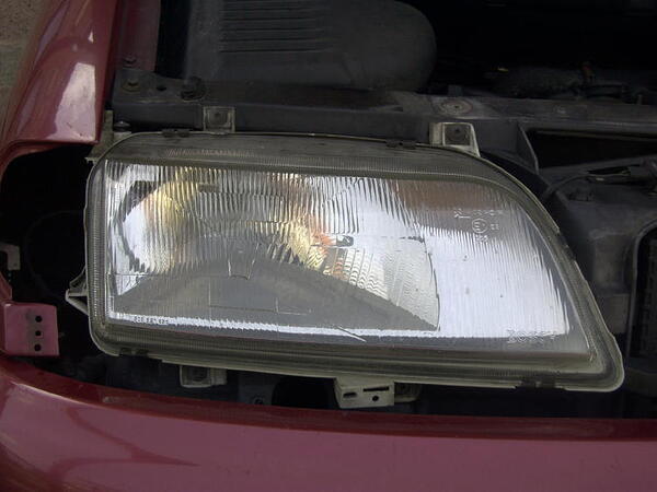

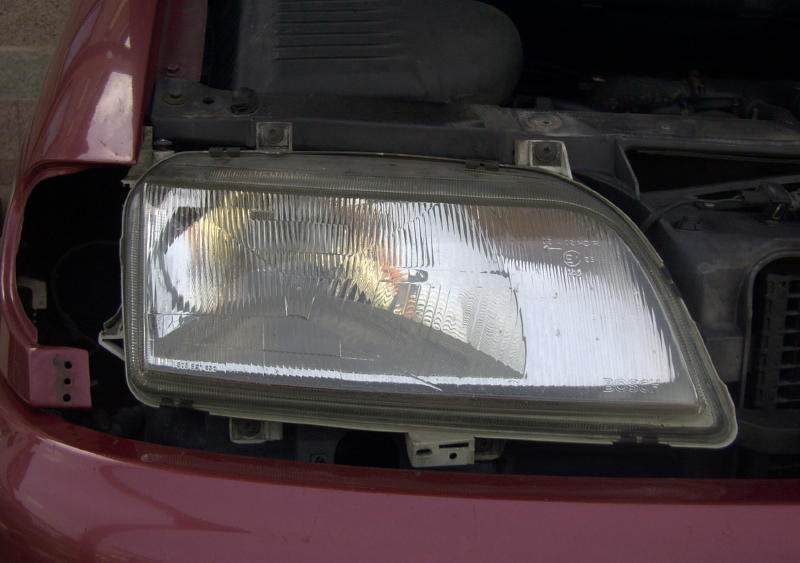

Bei zunehmendem Alter der SGA 1 wird die Lichtausbeute der Streuscheiben-Scheinwerfer immer schlechter. Dies kann, neben Steinschlägen und anderen Beschädigungen, an einem Schmutzfilm auf der Innenseite der Streuscheibe oder/und auf dem Reflektor liegen.

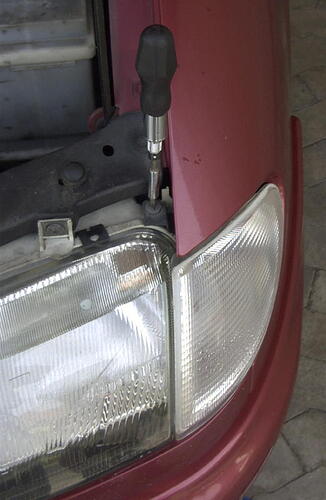

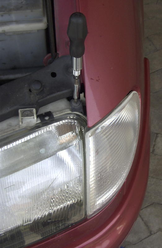

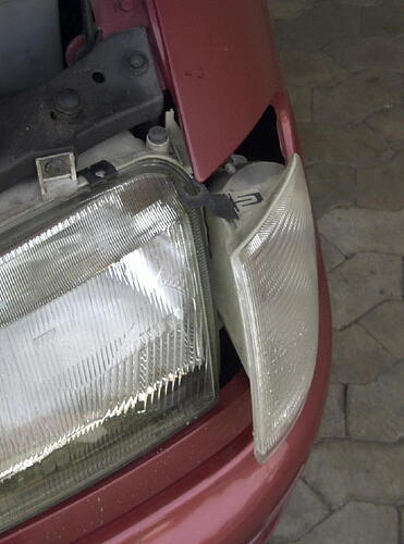

Als erstes müssen die Blinker ausgebaut werden. Dazu wird diese Torx-Schraube gelöst.
Anschließend kann der Blinker nach vorne aus dem Kotflügel herausgezogen werden.

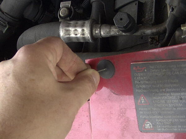

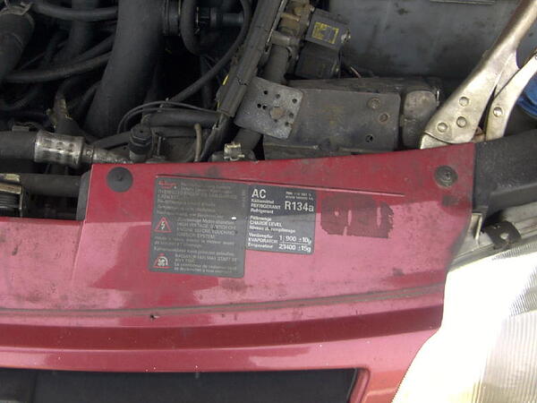

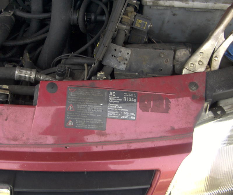

Dann muss die Kühlerabdeckung ausgebaut werden. Zunächst befindet sich jeweils im Blinkergehäuse noch eine Blechschraube mit 7er Kopf, die auch gelöst werden muss. Dann werden an der Frontmaske die „Kreuzschrauben“ oben rechts und links an der Verkleidung entfernt. Falls sich die Mutter darunter mit dreht diese mit einer Zange (wie auf dem Bild) fixieren. Bei den anderen Halterungen handelt es sich lediglich um einen „Stöpsel“, der eine Art „Dübel“ aufspreizt. Den entfernt man am Besten durch Druck von unten auf den Stift. Anschließend kann der Dübel ebenfalls herausgenommen werden.

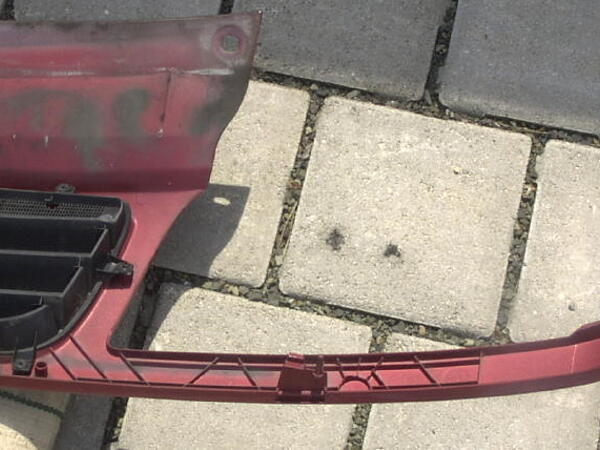

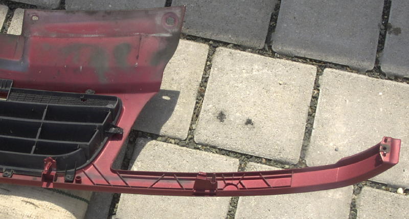

Nun kann die Kühlerabdeckung abgenommen werden. Im mittleren Bereich nach oben ziehen und am Rand nach vorne.
Nun die 5 Klammern am Scheinwerferglas lösen um die Streuscheibe abnehmen zu können.

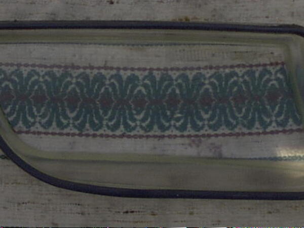

Jetzt kann die Streuscheibe gereinigt werden.

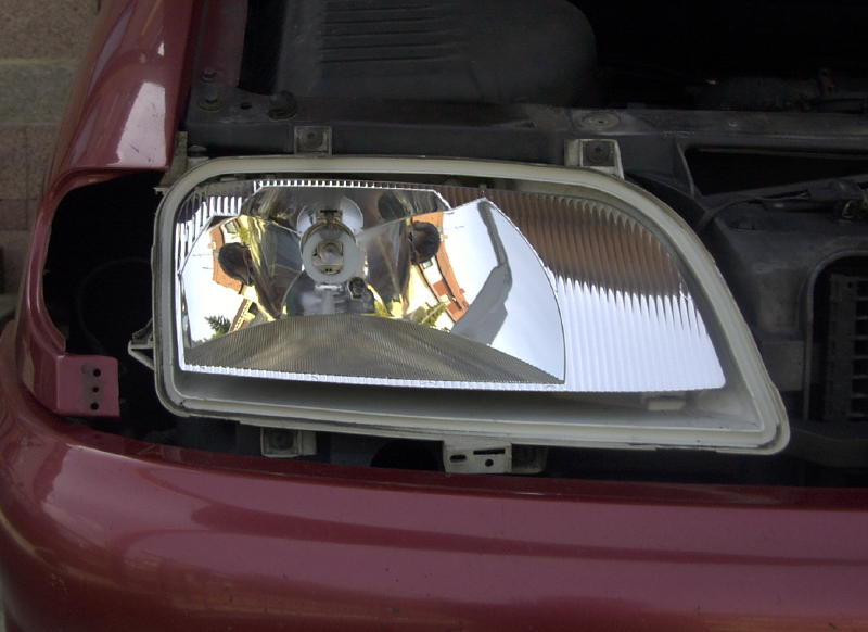

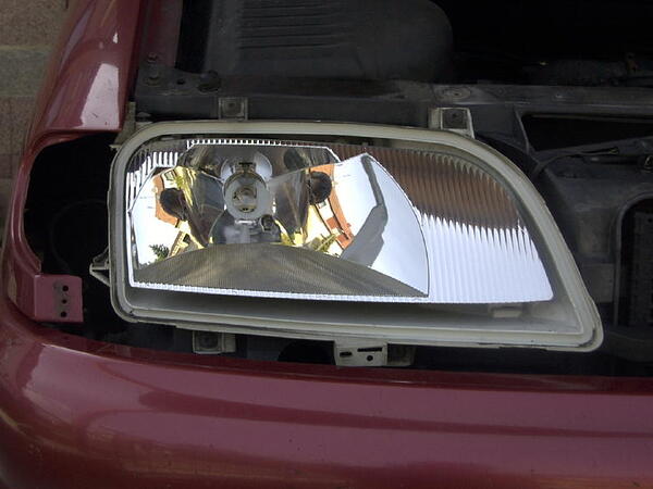

Gegebenfalls den Reflektor noch vorsichtig reinigen. Hier nur Wasser und ein sauberes Tuch ohne scharfe Reinigungsmittel verwenden. Vorher sollten zur Sicherheit die Birnen ausgebaut werden. Wenn er so aussieht ist er ok.
Alles gut trocknen lassen damit kein Kondenswasser im Scheinwerfer entstehen kann. Das Glas wieder aufsetzen und die 5 Klammern wieder aufklipsen. Zum Schluss die Kühlerabdeckung und Blinker wieder einbauen.
