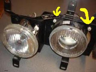

habe heute meine Scheinwerfer einstellen wollen aber an allen einstellschrauben is so ein weißes clips dings dran die waren alle porös und sind beim einstellen gebrochen und jetzt kann ich meine Scheinwerfer nicht mehr einstellen sind alle locker…oh wehhh…oh weh
was mach ich nur jetzt… wie heisen diese dinger ?
kann man die nachkaufen irgendwie ?
oder gibts ne andere lösung was ich anstelle draufmachen kann das die Scheinwerfer wieder halten…?
ich hab mal ein Bild gefunden nach 1 std. goggln
schaut mal…bitte
bin wirklich dankbar für jede hilfe…
gretzzz Nimbu
hier ist das bild…
ich danke, es wir sich um die Einstellschrauben handeln.
Auch hier im drittletzten Bild des Beitrag zu sehen www.sgaf.de/node/253321

vielleicht gibts ja ne andere lösung für die weissen dingers…
muttern, spreizmuttern oder so komponentenknetgummi das dann hart wird oder heißkleber…oder irgendwas
naja stellschraube muss ja beweglich sein… vielleicht irgendwas selbstbauen…

Fahr mal zu BMW mit den Dingern, im E30 war der Aufbau ähnlich und die kosten nur ein paar Cent pro Stück
