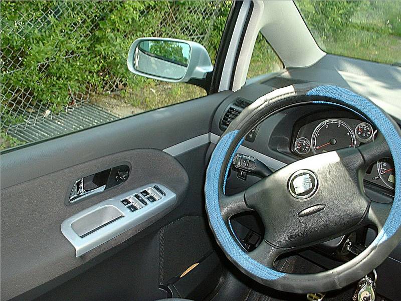

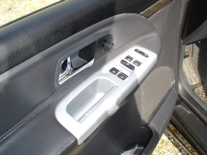

Ein Problem hätte ich noch: Bei den Griffen innen an den Türen blättert die Beschichtung ab, gibt es da welche zum austauschen oder was kann ich machen?? Sieht einfach sch… aus !!
Grüße aus Wiesenbach
:seat:
Das ist ein bekannter Fehler. Ich habe im Galaxy alle vier getauscht. Die kannst Du relativ einfach ausbauen, da sie nur gesteckt sind. In der Griffmulde das Innenteil vorsichtig weghebeln, danach kannst Du die Griffmulden vorsichtig nach oben ziehen.
Dschens
Naja, austauschen geht natürlich… :lol: :wink:
