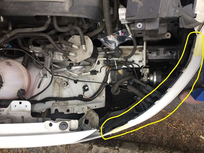

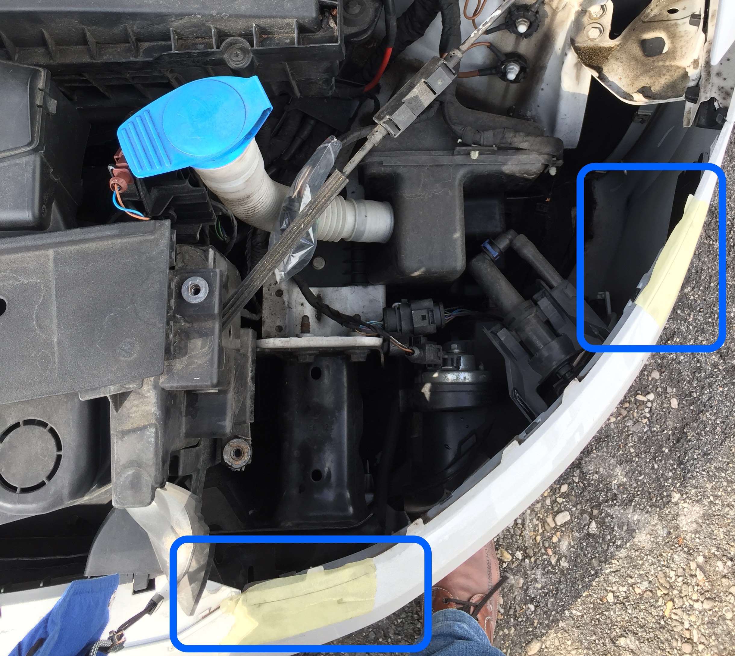

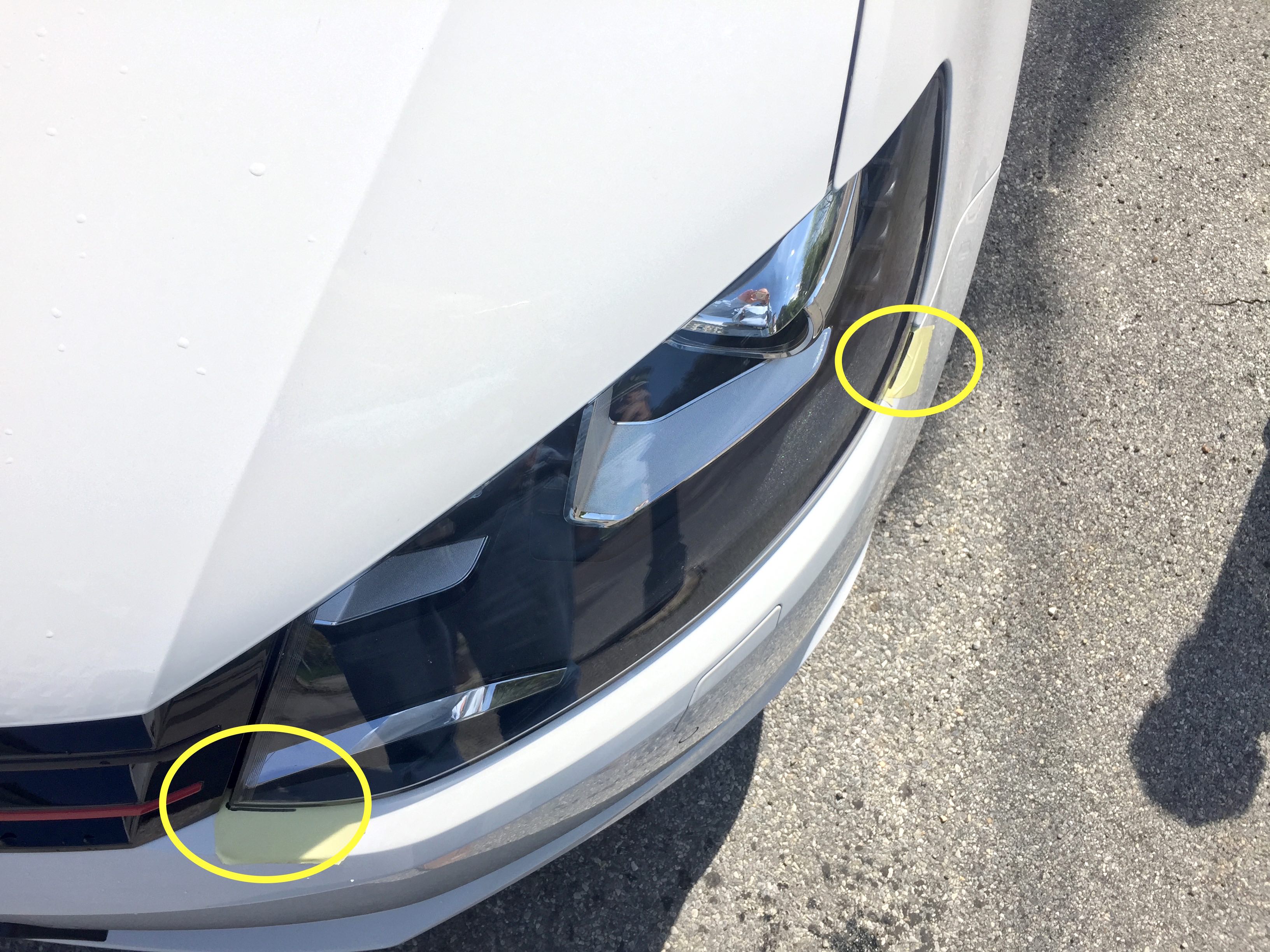

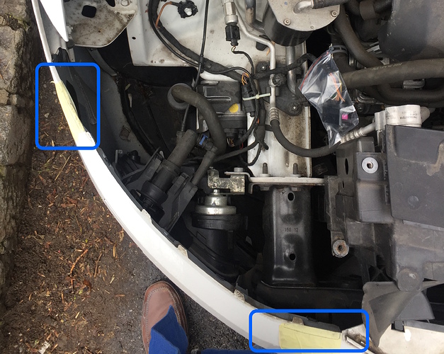

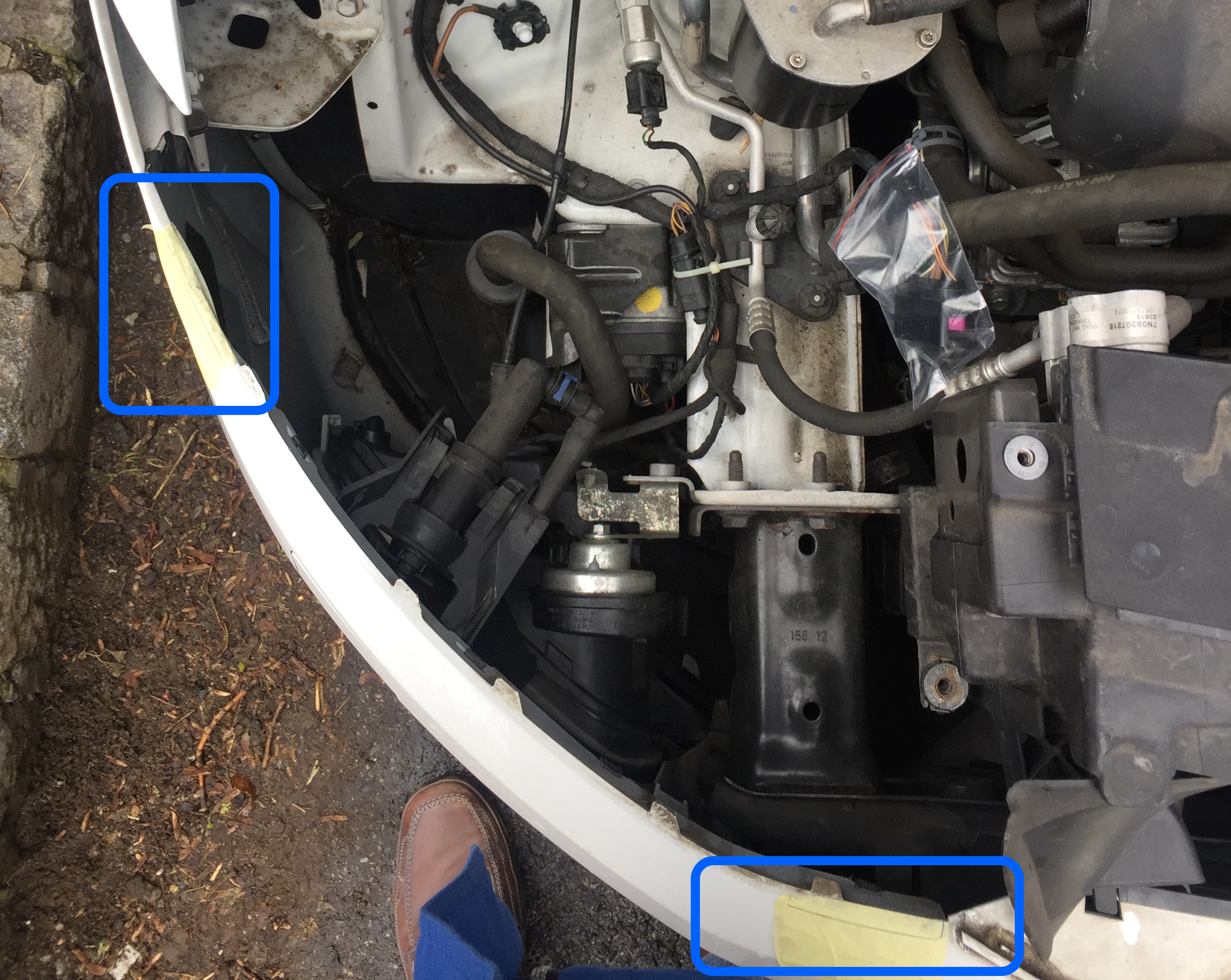

Der Scheinwerfer im Sharan III ist mit sehr viel Spiel in den Befestigungspunkten versehen. Das ist notwendig um das Scheinwerfergehäuse optisch sauber in der Karosserie positionieren zu können. Es ratsam vor dem Ausbau des Scheinwerfers dessen Position so gut wie möglich zu kennzeichnen. Ich habe dazu die Position der Scheinwerferkanten auf aufgeklebtem Abdeckband markiert. Weitere sollte man die Position der Befestigungsschrauben mit einem Stift markieren indem man deren Konturen nachzieht.
Nur so kann man den Scheinwerfer beim Einbau wieder so positionieren dass die Spaltmaße passen. Und die Einstellung der Scheinwerfer stimmt annähernd wieder.

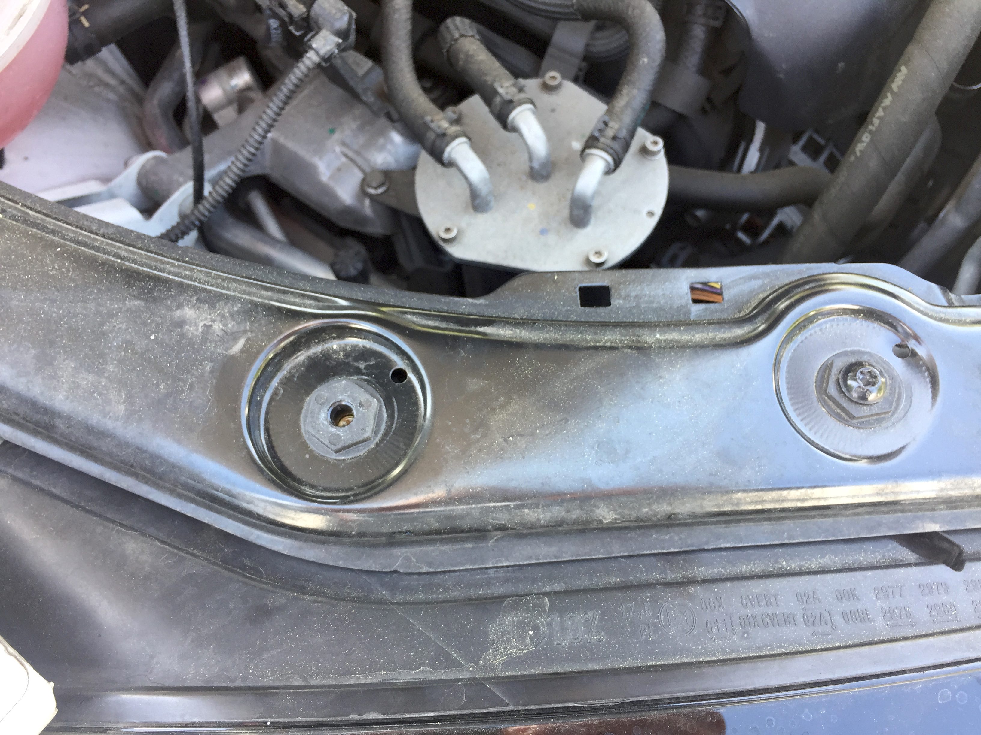

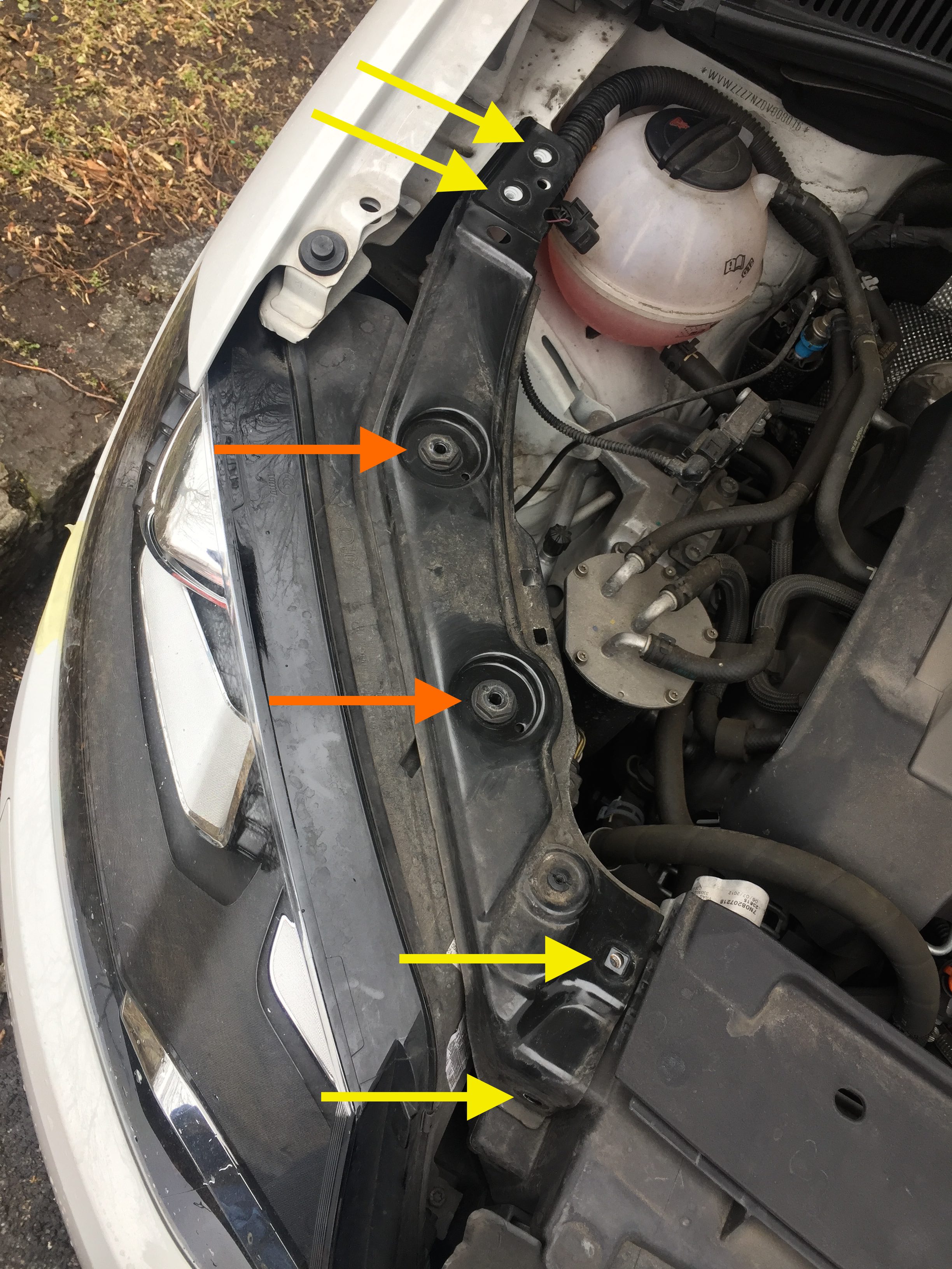

2.) Die Blechtraverse über dem Scheinwerfer ausbauen.
Die über dem Scheinwerfer liegende Blechtraverse ist mit 6 Schrauben befestigt.
Vier - gelbe Pfeile - halten die Traverse an der Karosserie und am Kühlerrahmen.

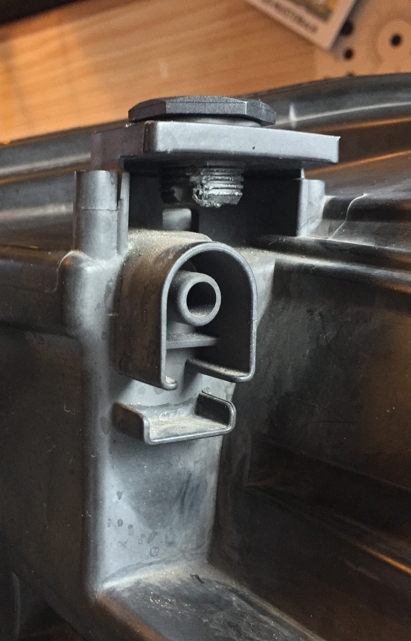

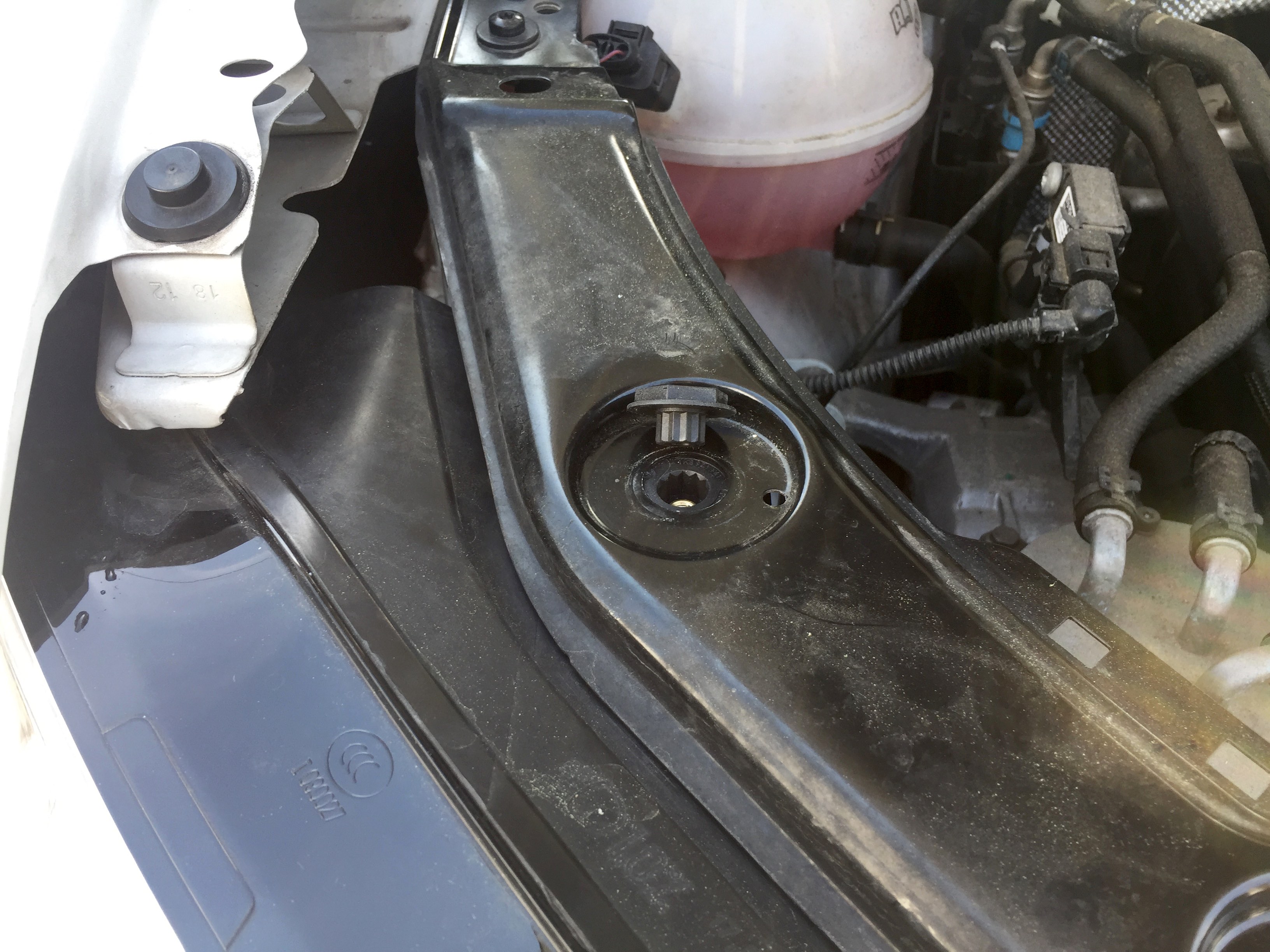

Zwei davon - rote Pfeile - fixieren das Scheinwerfergehäuse an der Oberseite. Diese sind in einen einstellbaren Adapter eingeschraubt, der von unten an der Traverse anliegt. Der Adapter ist zweigeteilt - der untere Teil ist in das Scheinwerfergehäuse geschraubt, der obere Teil wird durch die Traverse in das Unterteil gesteckt. Der Oberteil hat eine Verzahnung welche im Unterteil greift. So kann man den Unterteil im Scheinwerfergehäuse raus- und reingehen wenn der Scheinwerfer eingebaut ist. Der Adapter muss bei der Montage so eingestellt werden dass er an der Traversenunterseite anliegt und die Befestigungsschraube beim festziehen die Traverse nicht nach unten durchbiegt - und auch das Scheinwerfergehäuse sollte nicht verbogen werden.
Aufpassen dass man den oberen, losen Teil des Adapters nicht verliert !!!
der Oberteil
der Unterteil im Scheinwerfer …Die Lage der Schrauben und Befestigungen habe ich mit einem feinen Stift nachgezogen um Teile später beim Einbau leichter positionieren zu können
Hier als Beispiel die 2 oberen Schrauben der Traverse

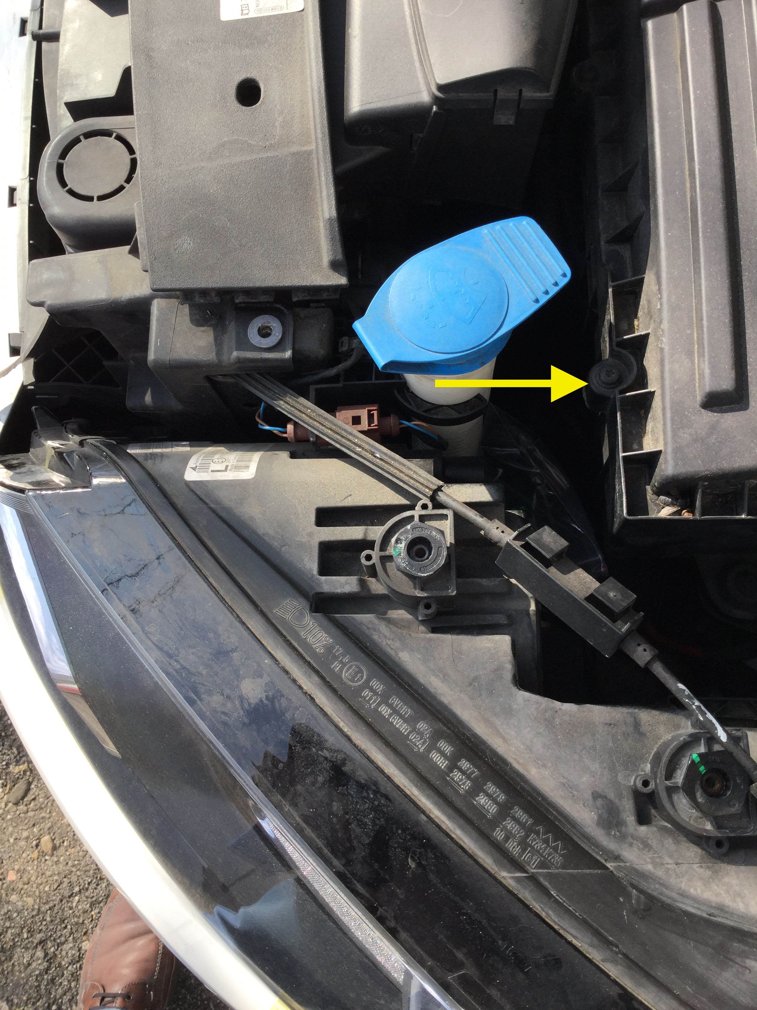

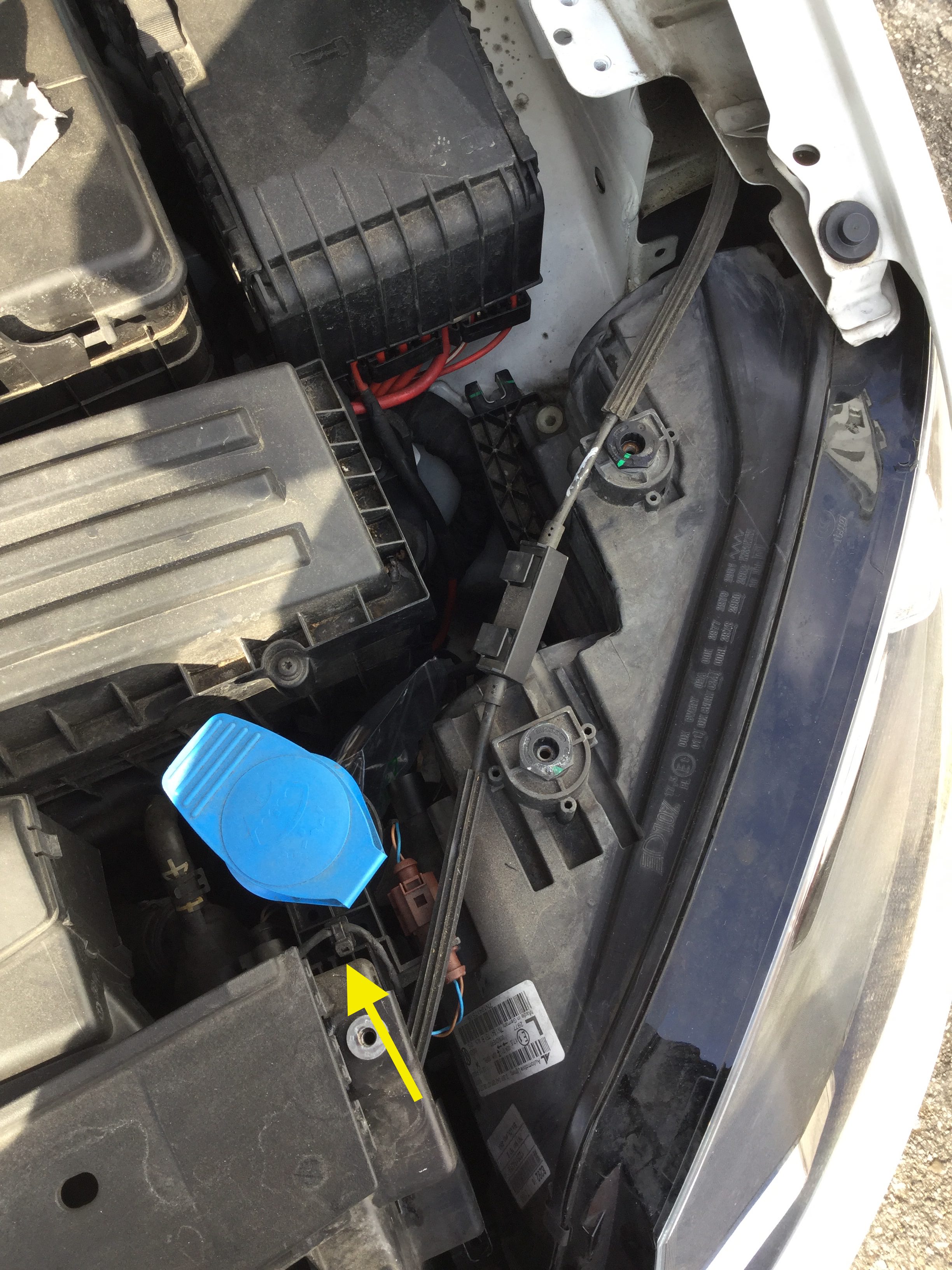

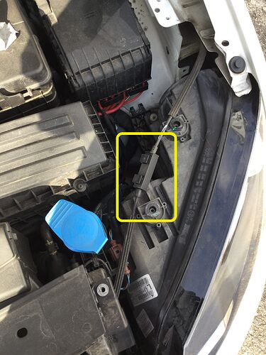

3.) Bei der Fahrerseite muss der angeklipste Bowdenzug für die Haubententriegelung von der Traverse ausgeklipst werden.

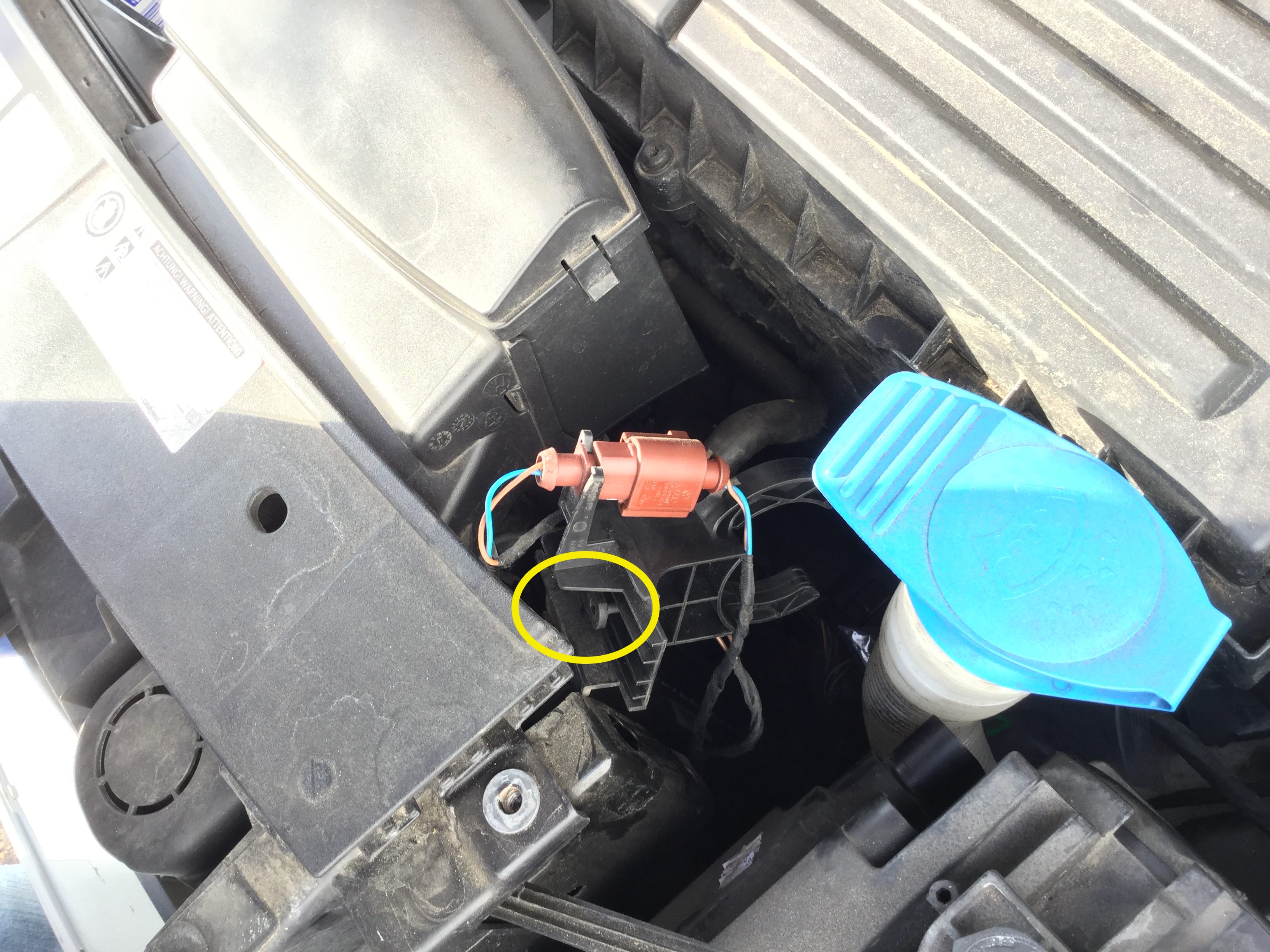

4.) An einer Seite muss noch eine Halterung gelöst werden.
Wenn das nicht gemacht wird, wird das Ausfädeln des Scheinwerfers sehr, sehr schwierig .
Die Halterung hält den Einfüllstutzen fürs Wischwasser und eine Steckverbindung.
Zuerst wird Einfüllstutzen nach hinten aus der Halterung gedrückt
Die Halterung hat eine Führungsnase und eine Raste zur Verriegelung. Mit einem geeignetem Werkzeug hebelt man die Oberkante der Halterung ein wenig vom Kühlerrahmen weg - solange bis man die Halterung ein Stück nach oben ziehen kann. Dann lässt sich der Teil aus dem Kühlerrahmen aushängen und zur Seite drücken.

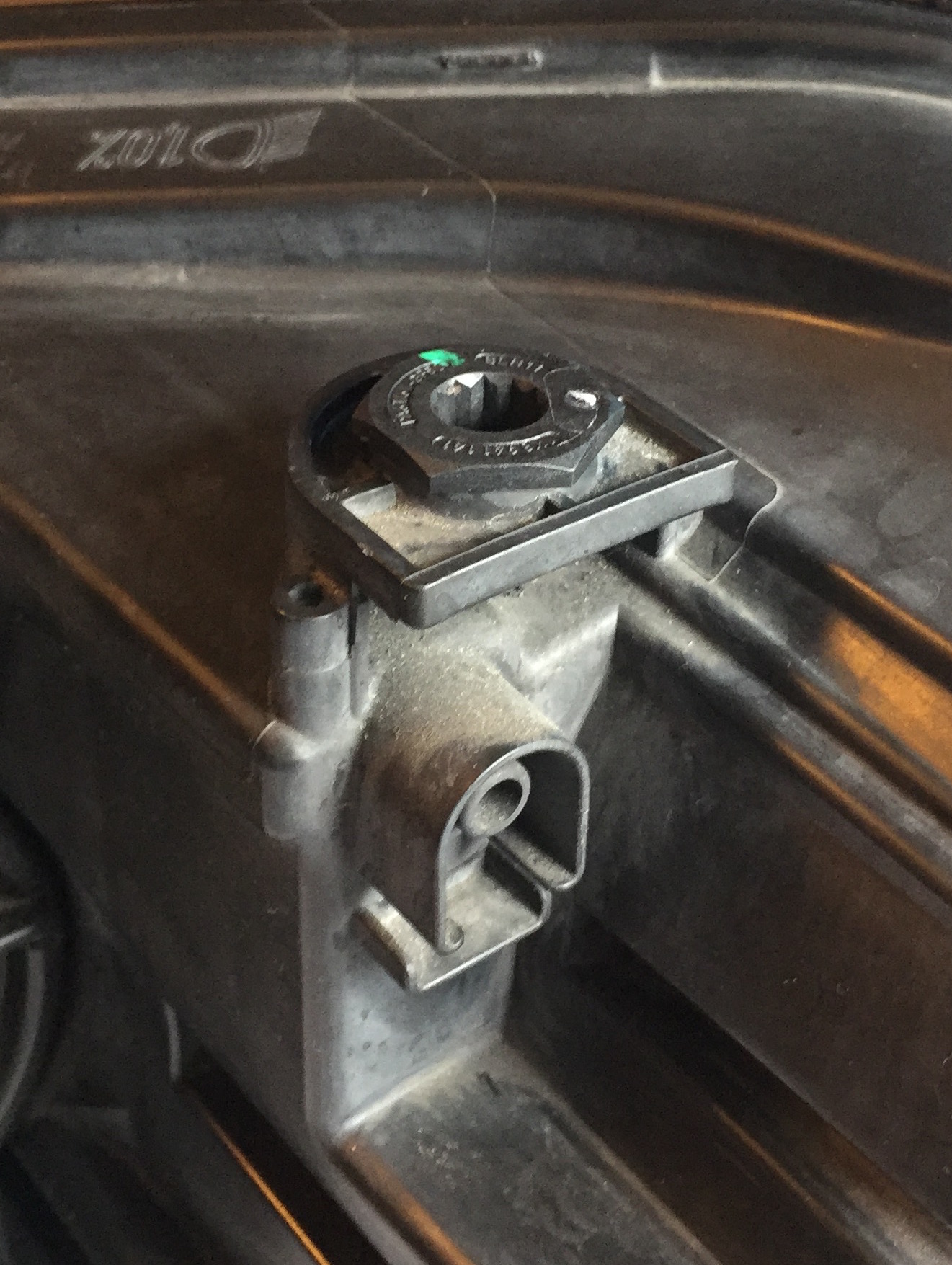

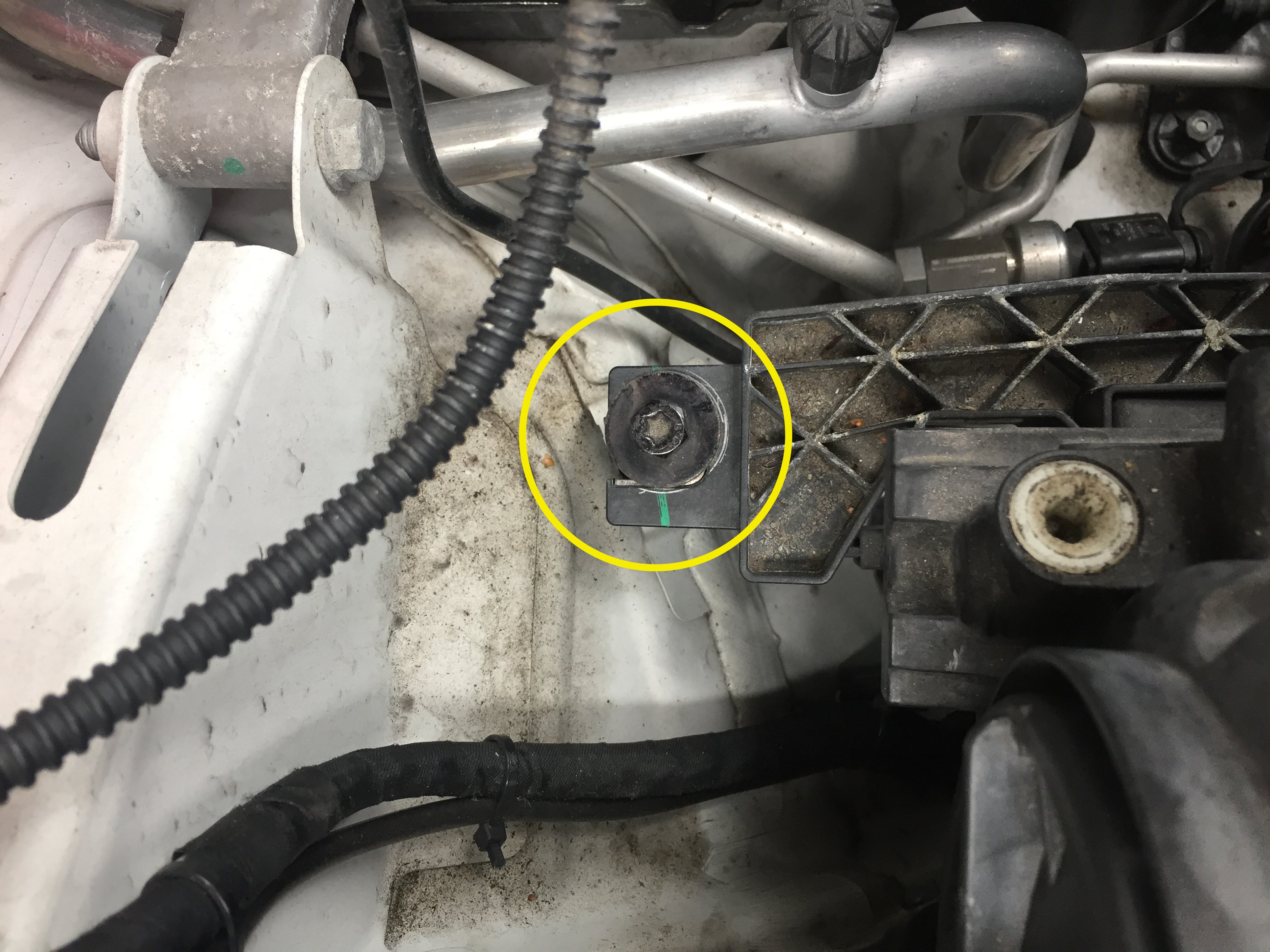

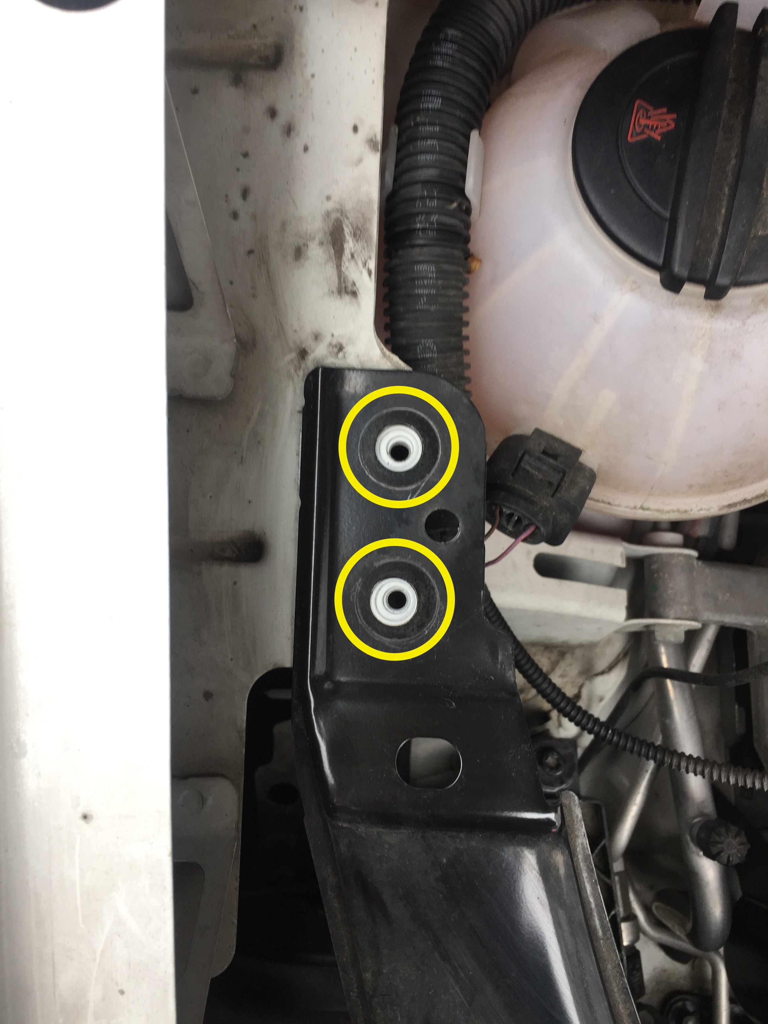

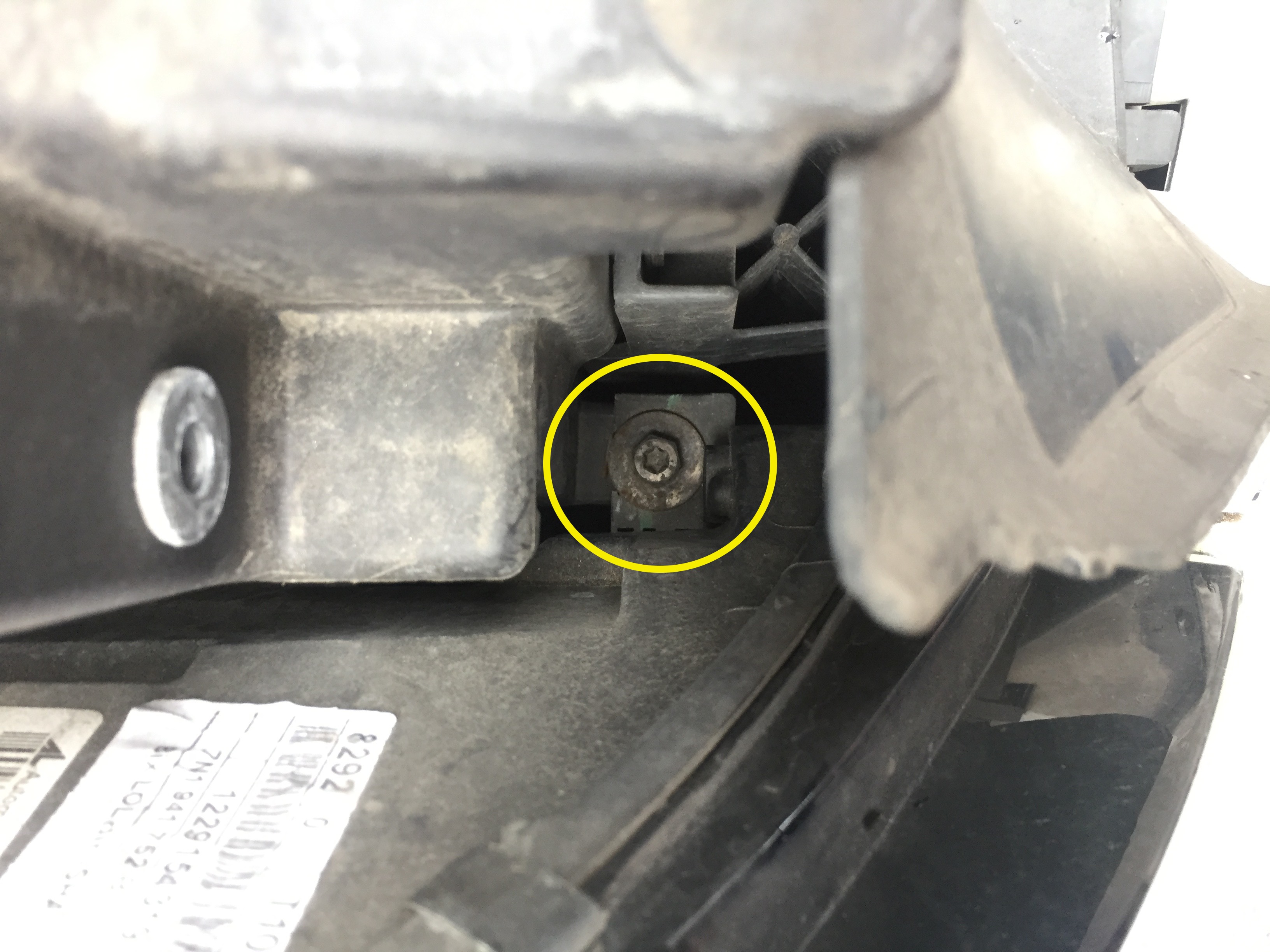

5) Die Lage der beiden Einstellschrauben an den Berfestigungspunkten der Scheinwerfer markieren.
Hinten…

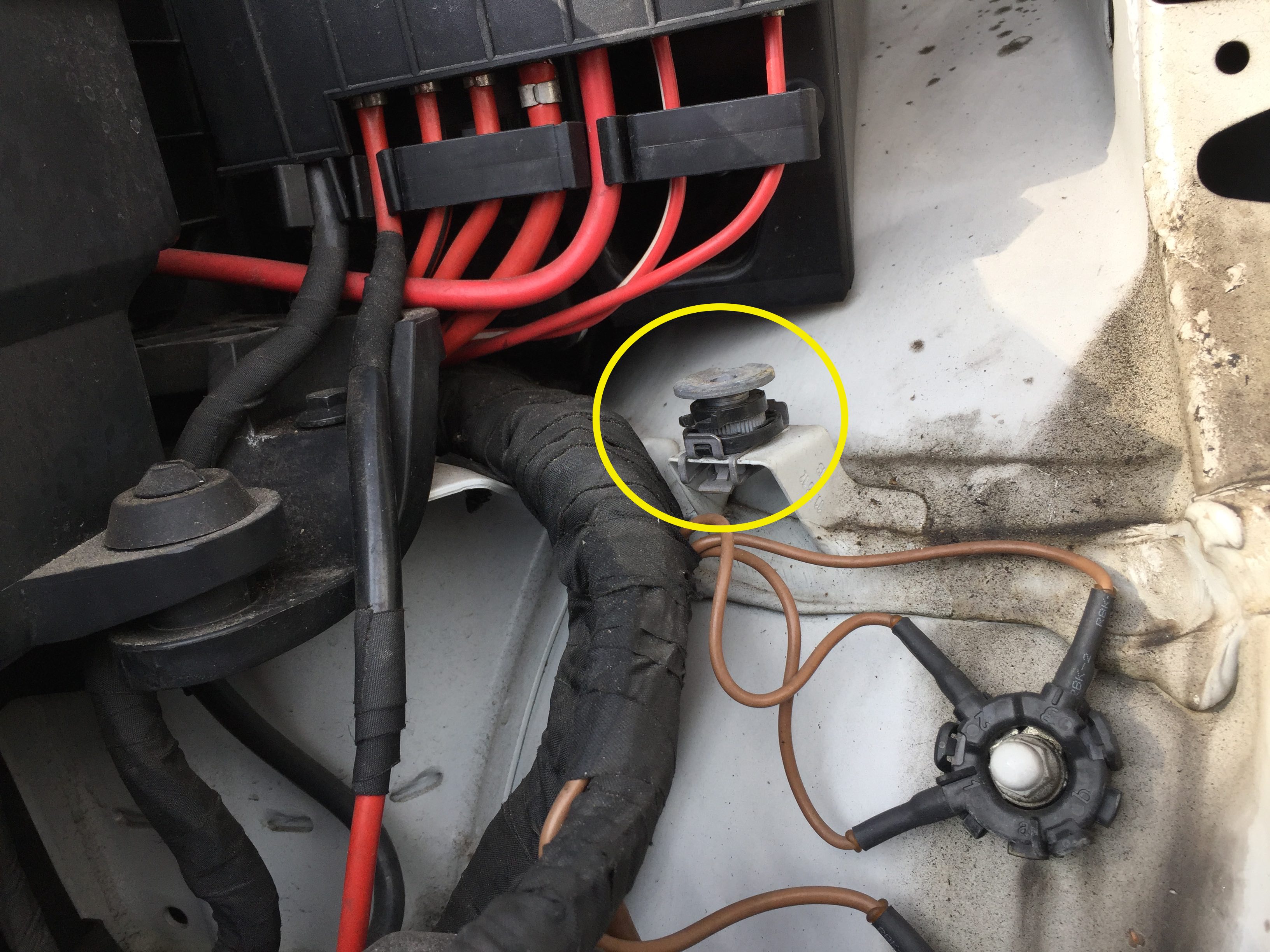

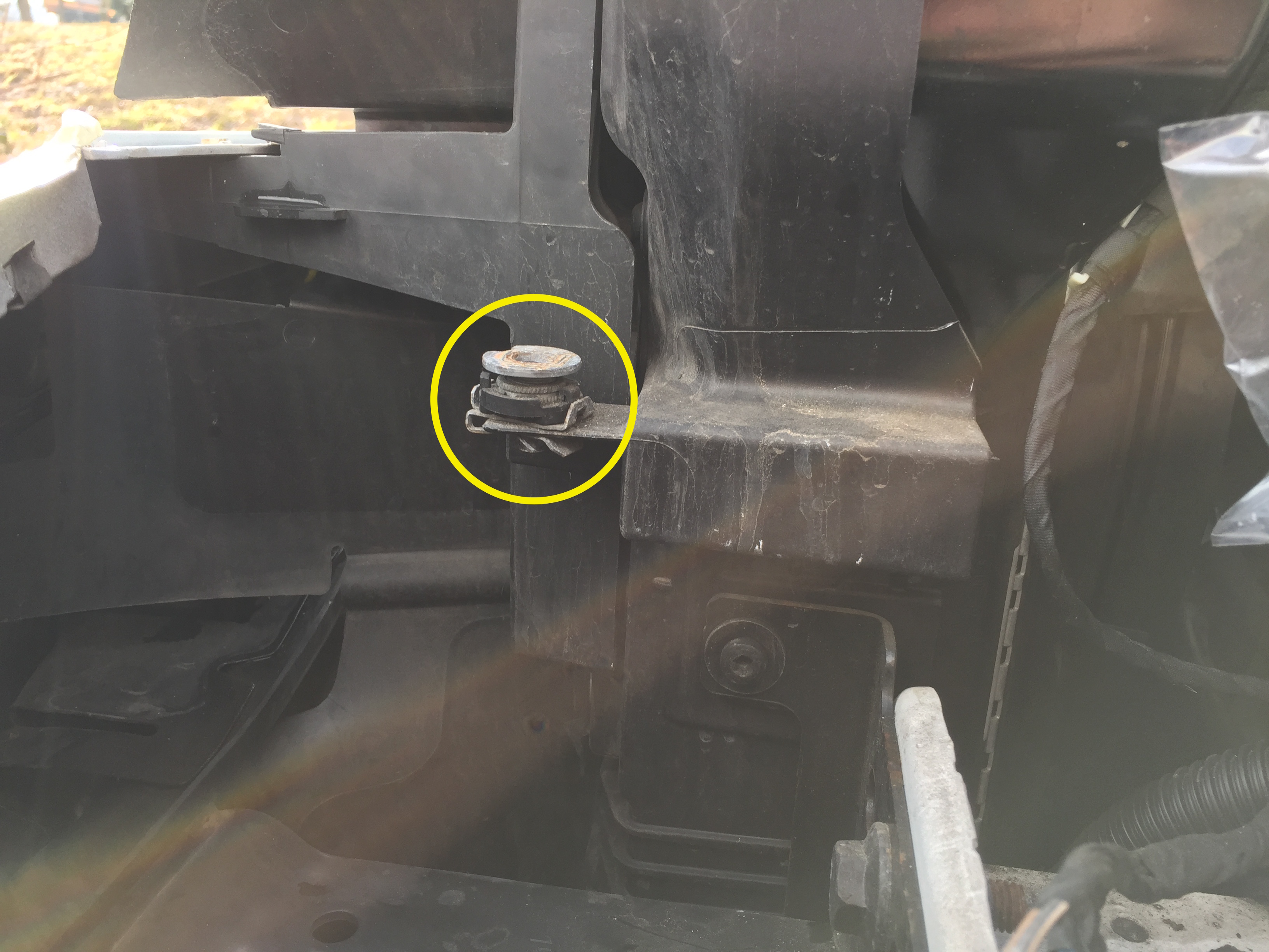

Vorne…6) Schrauben an den Befestigungspunkten entfernen.
Achtung… der einstellbare Unterteil des Befestigungspunktes ist ein relativ fragiler „Klapperatismus“.
Man sollte darauf achten Dass der Unterteil beim Entfernen der Schraube nicht zu stark verdreht wird. Damit wir die Lage des Scheinwerfergehäuses in der Karossiere beeinflusst.
Aufpassen dass man den Unterteil nicht zerstört. Es ist ratsam vor dem Lösen am hinteren Befestigungspunkt den Abstand zwischen Scheinwerfergehäuse und Nase an der Karosserie zu messen und zu notieren. So hat man im Falle des Falles einen Anhaltspunkt für eine neue Einstellung des Unterteils. Weiters sollte man den Befestigungspunkt so gut es geht reinigen, und fest sitzende Schrauben durch ein wenig Chemie lösen.
Die Unterteile sind nur aufgesteckt - daher aufpassen, dass beim folgenden Ausfädeln des Scheinwerfers die Unterteile nicht abgestreift werden und in den Tiefen des Fahrzeuges verschwinden
Ich habe die beiden Schrauben entfernt weil sich sonst Gabel des Scheinwerfergehäuses nicht g´scheint ausfädeln lässt. Wenn die Stosstange nicht montiert ist muss man die beiden Schrauben nur lösen - nicht entfernen.

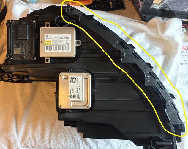

Der Scheinwerfer ist mit Führungen an der Unterseite die Stossstangenverkleidung eingehängt. Um die Führung auszuhängen schiebt man den Scheinwerfer nach hinten in den Motorraum. Dann kann der Scheinwerfer soweit verdreht / verkantet werden um ihn nach vorne entnehmen zu können.
Dabei darf achten dass man die Frontscheibe nicht mit der Kotflügelkante oder anderen Karosserieteilen zerkratzt !!!.
Wenn die Stosstange nicht montiert ist lässt sich der Scheinwerfer gerade nach vorne heraus ziehen ….
