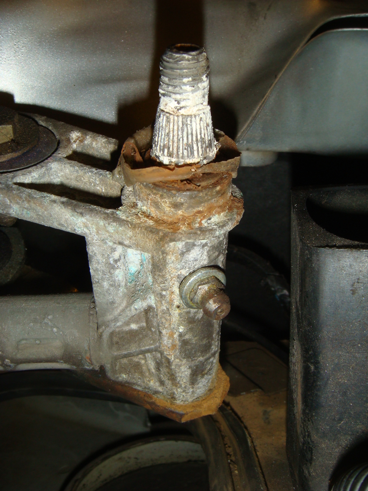

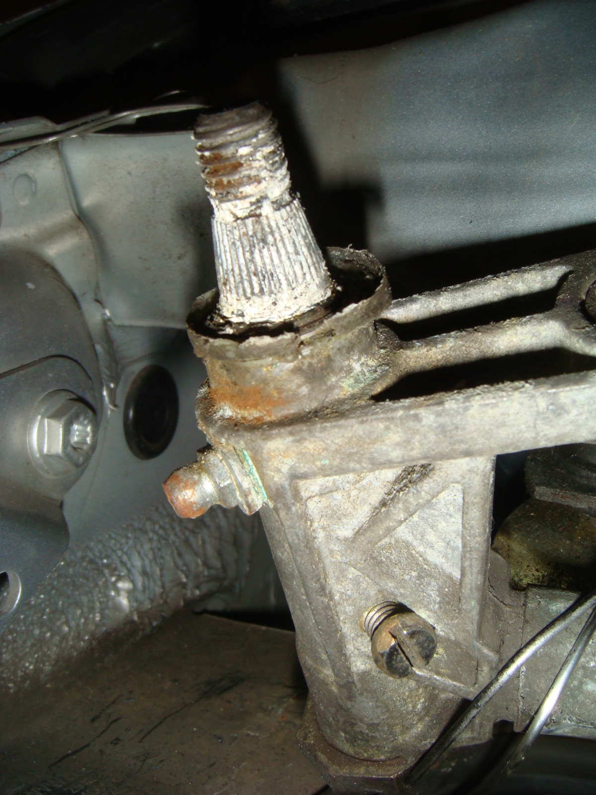

Scheibenwischergestänge hat geklemmt - quietschen und kaum noch Bewegung.
Auseinandergebaut, gereinigt, Schmiernippel nach Anleitung im Forum eingebaut, jetzt wahrscheinlich besser als neu !
War vor ca. 3Jahren, also Km ca. 190000
Korrosion auf den Fotos sieht schlimmer aus als in Realität.
Das Weisse auf dem Scheibenwischerzapfen ist Molykote…seit ich beim ersten Mal die Scheibenwischerarme fast nicht abbauen konnte.
