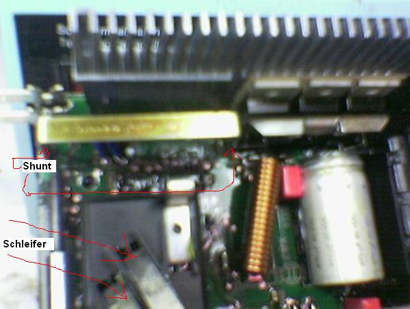

Ich habe nun heute mal die Elektronikbox ausgebaut.
Ich habe den Stromshunt nachgelötet (der mißt den Betriebsstrom des Wischermotors) und die Schleifer nach gebogen (die tasten die End-Stellung der Wischerblätter ab).
Dazu muss ich erwähnen, dass der Anpressdruck dieser Schleife mit keiner Schraube gewährleistet wird.
Die Platine, und mit Dieser auch die Schleifer, werden nur über die Plastikclips befestigt.
Mein Gehäusedeckel war schon ein wenig ausgebeult.
Was Abhilfe brachte, keine Ahnung.
Ich tippe das Nachbiegen der Schleifer war es.
Hier ein unscharfes Handy-Bild der Elektronik, unten sind die beiden Schleifer im Ansatz zu sehen.
Gruß Helmut
Edit: Ich glaube, dass MAK auch diese Schleifer meint.
Kohlen haben diese Schleifer aber nicht.
Andererseits, der Motor hat Kohlen, aber keine Elektronikplatine?
