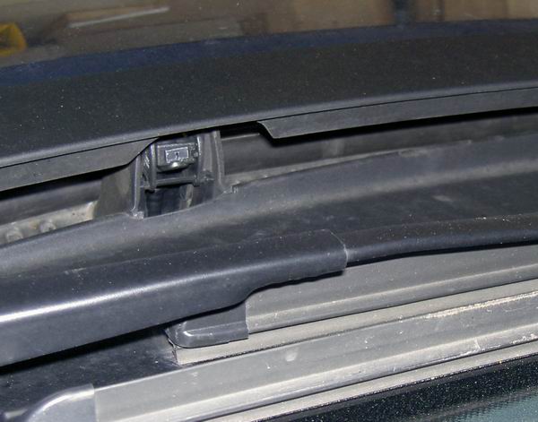

Jeder macht mal ein Foto von seinen Düsen und stellt es ins Album ! (Mögl. von allen „Facelifts“):smiley:
Danach machen wir daraus ein „Düsen FAQ“ in der KB, damit wir nicht Seitenlang herumdiskutieren müssen.
Spätestens im Herbst wird dieses Thema wieder „aufkochen“ …
Na, dann fange ich doch glatt mal an:
Bei meinem spritzt die linke Düse schwächer als die rechte.
