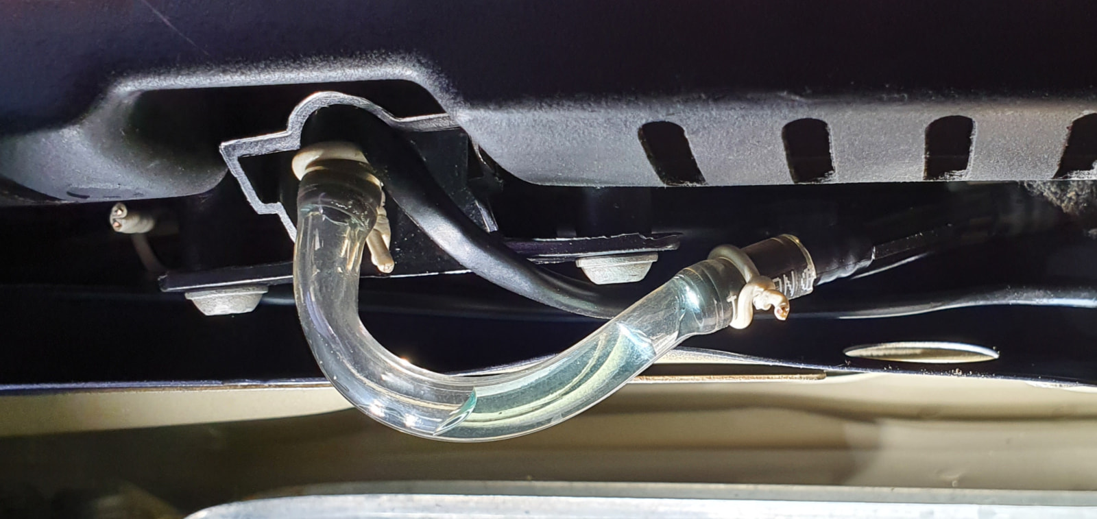

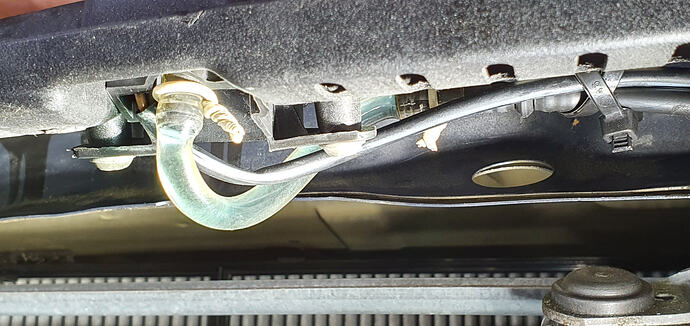

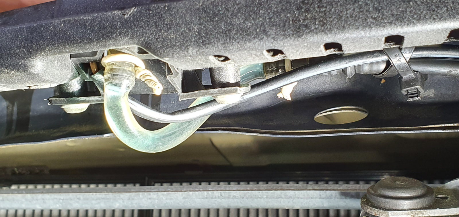

Dann sieht man eine lösbare Kupplung mit einem Schieberiegel, noch unter der Scheibenwischerabdeckung, nahe dem Y-Stück am fahrerseitigen Ende der Verteilleitung. Wenn man die öffnet kann man das Ganze von der Düse her rückwärts durchblasen.
Ob man die Kupplung auch ohne Demnotage von Wischerarmen und Abdeckung hätte öffnen können weiß ich nicht - ich wusste damals halt nicht dass es diese Kupplung dort gibt.
Evtl. kann man die auch ohne Ausbau öffnen und dann die Düsen von außen durchblasen.

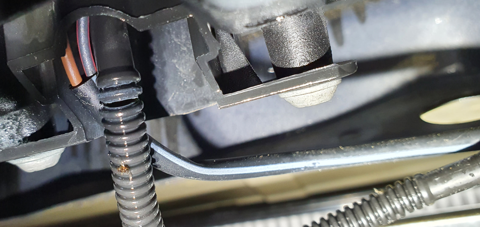

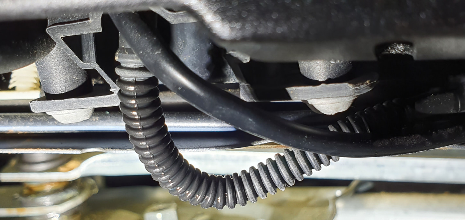

Vorsicht übrigens mit den Kunststoffschläuchen - mir ist der kleine Rippschlauch gebrochen weil ich ihn zu sehr geknickt hatte. Den habe ich dann mit einem Stück durch einen PVC Schlauch 4x7mm ersetzt, zunächst ohne Schellen, ist aber bald an einem Ende wieder abgesprungen. Muss man also ggf. mit kleinen Schellen oder Drahtwindung sichern.

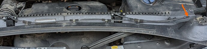

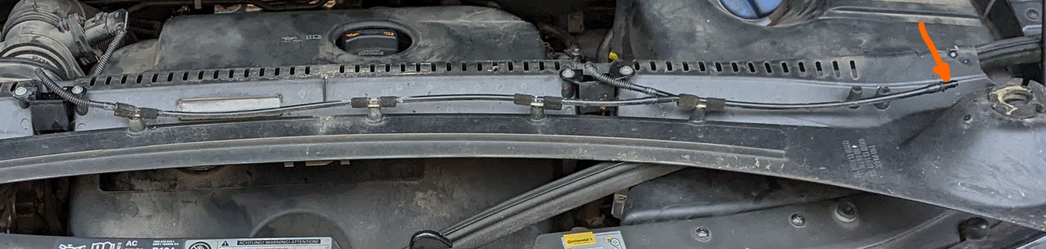

Auf der Fahrerseite muss nur die Süritzrichtung geändert werden, da die Anlage weniger die Scheibe als den oberen Rahmen besprüht, auf der Beifahrerseite tröpfelt es nur, sodass die Düse wohl etwas verstopft ist.
Da ist eher die Zuleitung im Wasserkasten gebrochen. Kommt öfter vor, die Verlegung ist suboptimal.
